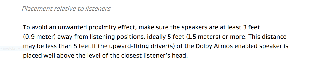

Patryk89_896 Napisano 12 października 2023 Udostępnij Napisano 12 października 2023 Witam. Zmieniam właśnie całe kino i mam pytanko i chciałbym porady od bardziej doświadczonych. Zmieniłem fronty na Arie 948 , centralny aria cc900 tył 906 vs Sr 900 która opcja lepsza? Nie mogę znaleźć danych ile od miejsca odsłuchowego muszą być bo wysokość na wysokości ucha. Kanapa jest ogólnie 50 cm od tylnej ściany i stare surround'y były oddalone ok 20 cm od kanapy. Chciałem również zainstalować 4 głośniki w sufit , ale obniżone mam tylko obrysowkę ok 50 cm szerokość i 8cm głębokości. Zastanawiam się nad : -Focal 100 IC 6 ST -Focal 100 ICW 6 Warto się zainteresować nimi? Druga kwestia jeśli chodzi o montaż , nie jestem w stanie zamontować ich nad kanapą. Pokój jest 5x5 kanapa jest przy tylnej ścianie ok 50 cm od bocznej ściany. Także nie jest na środku. A głośniki sufitowe mogę zamontować na długości 5 m ale po bokach sufitu. Czy to dalej będzie spełniało normę atmosu? Bo w zasadzie 4 głośniki będą przed kanapą. Proszę o poradę bez hejtu Odpisz, cytując Link do komentarza Udostępnij na innych stronach More sharing options...
Butler Napisano 12 października 2023 Udostępnij Napisano 12 października 2023 8 minut temu, Patryk89_896 napisał: Nie mogę znaleźć danych ile od miejsca odsłuchowego muszą być bo wysokość na wysokości ucha. Źródło https://www.dolby.com/ Minimum 0,9m, najlepiej ponad 1,5m. Jak nie możesz zachować tej odległości rozważ konstrukcje typu dipol/bipol, 15 minut temu, Patryk89_896 napisał: Chciałem również zainstalować 4 głośniki w sufit , ale obniżone mam tylko obrysowkę ok 50 cm szerokość i 8cm głębokości. (...) Pokój jest 5x5 kanapa jest przy tylnej ścianie ok 50 cm od bocznej ściany. Także nie jest na środku. A głośniki sufitowe mogę zamontować na długości 5 m ale po bokach sufitu. Czy to dalej będzie spełniało normę atmosu? Bo w zasadzie 4 głośniki będą przed kanapą. Układ z czterema atmosami przewiduje dwa głośniki za Tobą, i dwa przed Tobą. Zwróć uwagę na kąty, TFL/TFR przed Tobą 45 stopni, a TRL/TRR w symetrii za Tobą. Mając kanapę tylko 0,5m od tylnej ściany sprawdź wobec tego gdzie wypada TRL/TRR, może trzeba będzie troszkę wysunąć kanapę do przodu a głośniki zamontować na spojeniu sufitu i tylnej ściany - tak mam u siebie. Możesz zrobić Atmosy na obrysówce z zachowaniem kątów przód/tył , ale najlepiej by sweet point Twojego odsłuchu był wtedy na środku pokoju. 33 minuty temu, Patryk89_896 napisał: Pokój jest 5x5 Na obrysówce Atmosy będą dość szeroko, ale to też nie jest moim zdaniem tragedia. Pamiętaj by były skierowane w miejsce odsłuchu. Odpisz, cytując Link do komentarza Udostępnij na innych stronach More sharing options...
