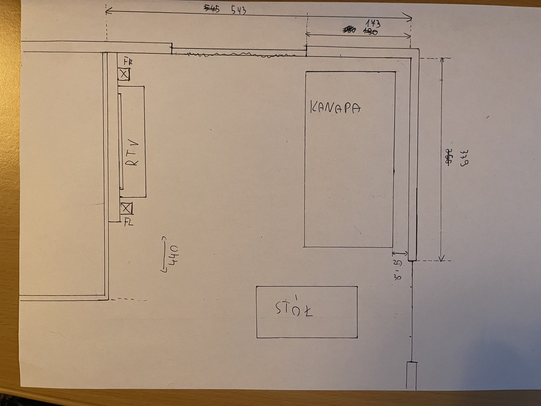

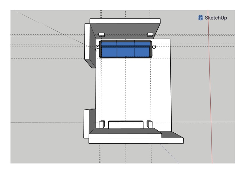

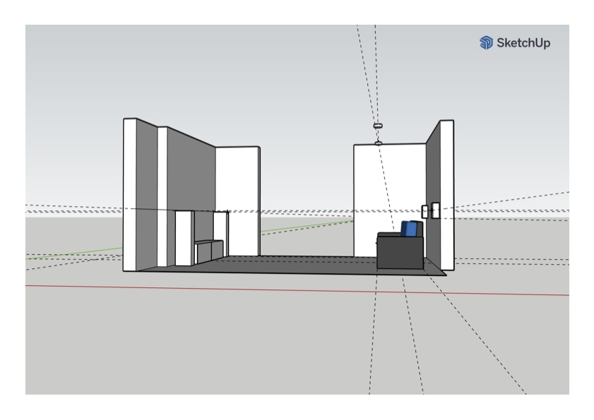

Sebastian Ruchlewicz Napisano 27 listopada 2024 Autor Udostępnij Napisano 27 listopada 2024 Wstępnie zdecydowałem się co na surround i atmosy, obecnie zestawienie wygląda tak: - ampli Onkyo TX-RZ50 - środek - Heco Aurora 30 - fronty - zostają obecne Heco Aurora 700 - surround - jednak dipole, Monitor Audio Bronze Fx 6G - atmos - Monitor Audio CS 140 / 160 - sub - jeszcze nie wiem Wrzuciłem sobie to na plan i wygląda to tak: Odległość od kanapy do RTV to około 370cm, także do TV będzie 4m. TV planuje 75 - 80 cali, dlatego RTV na planie ma 2m szerokości. Mierzyłem kąt frontów i jest 20 stopni, odległość między frontami to około 250cm. Kanapa - póki co wrzuciłem szeroką na 3m (może będzie delikatnie mniejsza), od ściany tylnej odsunięta na 30cm od bocznej 25 - 30cm. Surroundy - dałem najszerzej jak się da, osoba siedząca na samym skraju będzie miała głośnik jakieś 50 - 60cm od głowy (najczęściej będziemy oglądać we 2 osoby, więc siedząc na środku odległość będzie pewnie około 150cm). Wysokość - środek głośnika na 110cm. Atmos - są ustawione pod kątem 80 stopni względem osoby siedzącej na kanapie. Na szerokość ustawione są w linii prostej z frontami, ale również z surround'ami. Odległość między atmosami to około 250cm. Zdaję sobie sprawę, że najlepiej pewnie byłoby zmniejszyć kanapę i wysunąć ją do przodu, wtedy atmosy i fronty trochę węziej a surround zostawić jak jest. Jednak obawiam się, że to nie przejdzie. Pytanie, czy obecny układ ma sens? Czy kombinować coś typu atmosy dać bliżej do środka, podnieś delikatnie surroundy? Będę wdzięczny za wszelkie sugestie. 1 Odpisz, cytując Link do komentarza Udostępnij na innych stronach More sharing options...
PanKlor Napisano 27 listopada 2024 Udostępnij Napisano 27 listopada 2024 Powinno być ok. Troche optymistycznie chyba policzyłeś odleglosc do surround. Odpisz, cytując Link do komentarza Udostępnij na innych stronach More sharing options...
Butler Napisano 27 listopada 2024 Udostępnij Napisano 27 listopada 2024 Raczej dobrze to rozplanowałeś biorąc pod uwagę warunki lokalowe. Odpisz, cytując Link do komentarza Udostępnij na innych stronach More sharing options...
