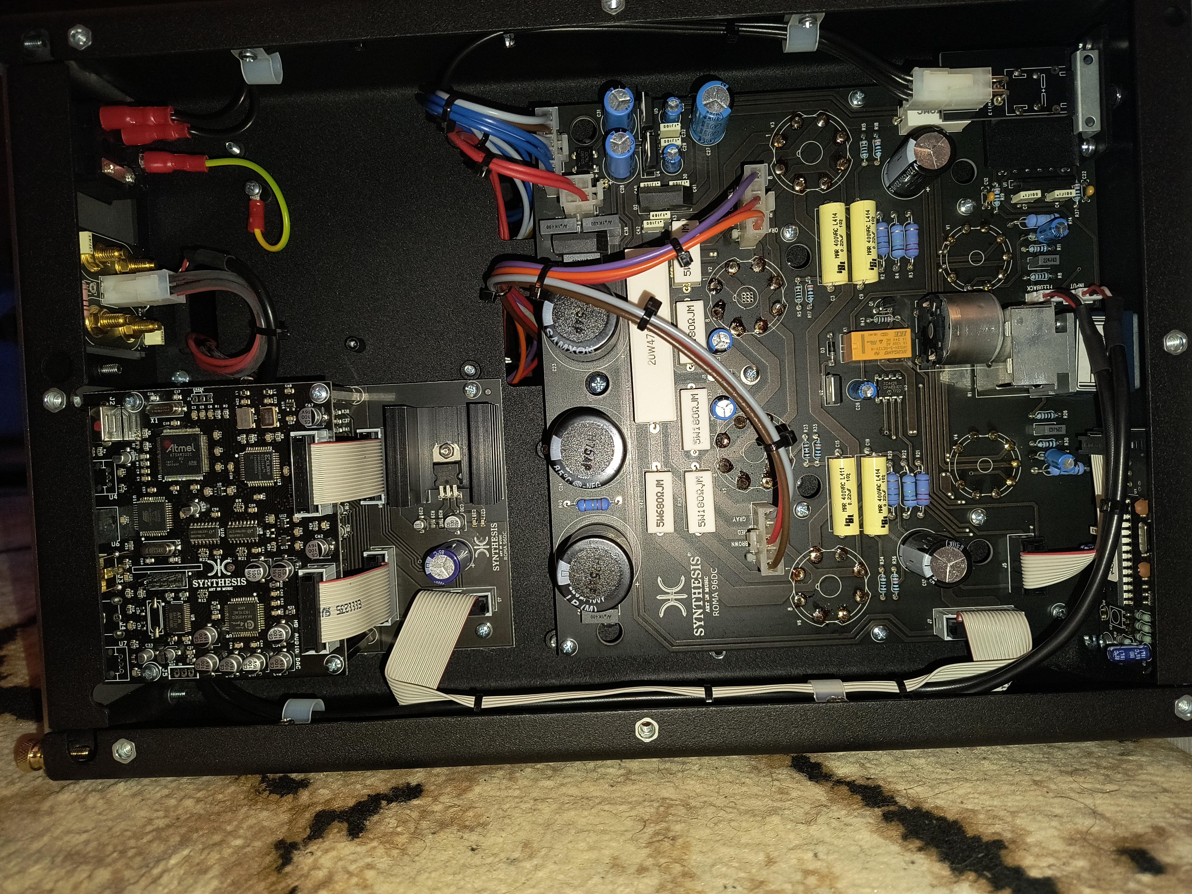

T Z6 Napisano Niedziela o 19:38 Napisano Niedziela o 19:38 Moj Synthezis uległ awarii.Niby solidna wloska robota a tu...Po godzinie pracy czasem dwóch przy zmianie głosnosci slychac trzaski w lewym kanale.Sprawdzone wszystko.od lamp po przewody i efekt ten sam.Potencjometr lub cos co odpowiada za prace lewego kanalu uszkodzone. Odpisz, cytując

BlaBla Napisano Środa o 06:23 Napisano Środa o 06:23 Dnia 4.01.2026 o 20:38, T Z6 napisał: Moj Synthezis uległ awarii.Niby solidna wloska robota a tu...Po godzinie pracy czasem dwóch przy zmianie głosnosci slychac trzaski w lewym kanale.Sprawdzone wszystko.od lamp po przewody i efekt ten sam.Potencjometr lub cos co odpowiada za prace lewego kanalu uszkodzone. Sprawdź jeszcze raz lampy, najlepiej wymień, jeśli masz taką możliwość, poprzekładaj odwrotnie itd. W ciągu 2 miesięcy dwa razy miałem problemy - raz przestał grać jeden kanał, drugi raz pojawiły się straszne trzaski i szumy podczas obracania gałką potencjometru. W obu przypadkach przyczyną była lampa - za pierwszym razem padła na amen i to wcale nie ta, która była podejrzana, za drugim razem inna lampa już powoli umierała, co w ogóle nie ujawniało się w brzmieniu tylko właśnie trzaskami przy regulacji głośności. Odpisz, cytując
T Z6 Napisano Środa o 06:27 Napisano Środa o 06:27 (edytowany) Sprawdzalem lampy.EL 34, 6ca7 i KT 77.Potem te male 12AU7.Wkladalem Psvane, EH, GE gold lion i RCA Clear Top.Ale efekt ten sam.Czasem potrafi grac bez trzeszczenia 3-4 godziny a innym razem juz w pierwszej godzinie pracy.To nie lampy. Edytowano Środa o 06:28 przez T Z6 Odpisz, cytując

T Z6 Napisano Środa o 11:05 Napisano Środa o 11:05 1 godzinę temu, Palmos napisał: Spoko. Mam nadzieję że ta usterka to jakaś pierdoła i się z nią łatwo uporasz. A nie nie myślałeś żeby oddać na gwarancję? Z tego co pamiętam to jakoś nie dawno kupiłeś ten wzmacniacz. To jest taka usterka która moze byc przez serwis gwarancyjny nie wykryta.Sprzet dziala.Najczesciej po 2,5 godzinie pojawiaja sie trzaski.Najczesciej bardzo delikatne.Tylko raz pierdzialo porzadnie po 3 godzinach.Tu jest potrzebny porzadny fachowiec od takiego sprzetu. Odpisz, cytując
