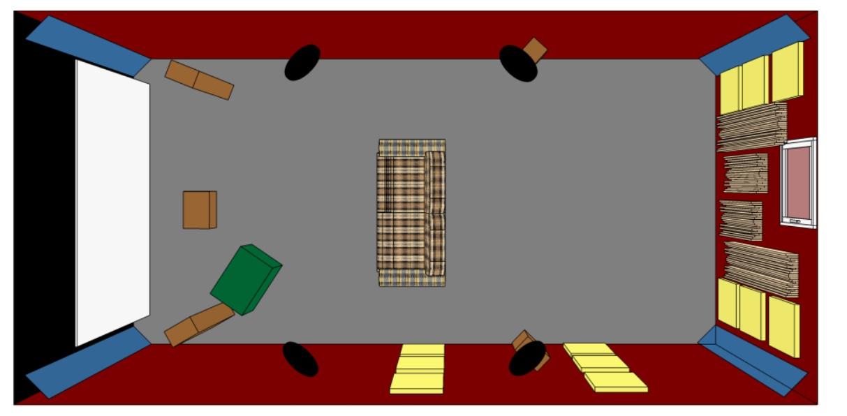

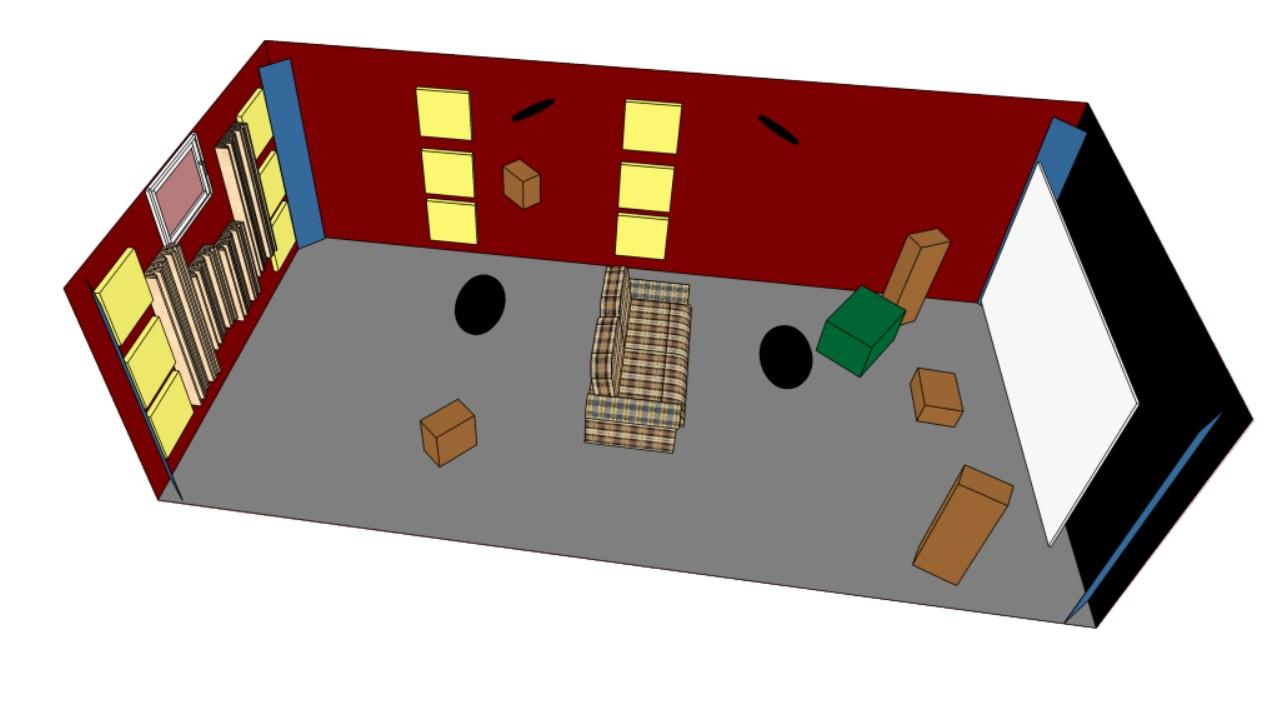

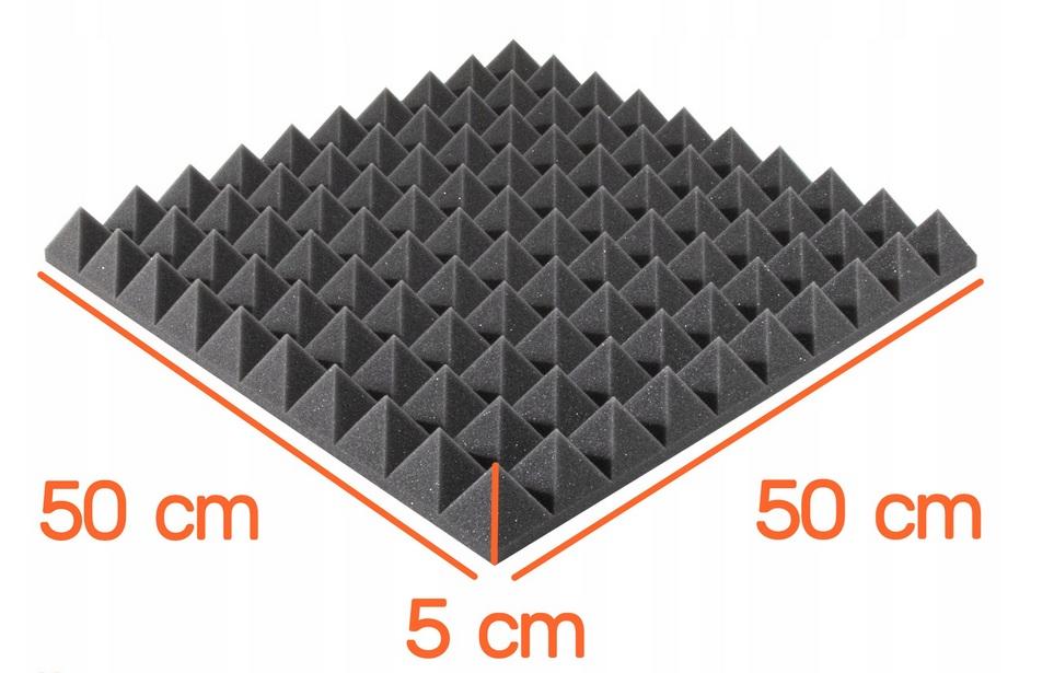

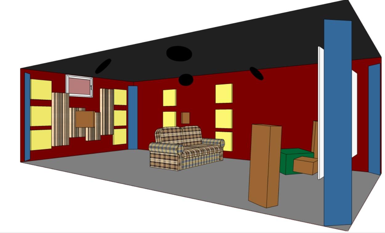

Gdy mówiłem coś głośniej, słyszę delikatne odbicie dźwięku od tylnej ściany. Podczas odsłuchu muzyki i filmów brakowało mi nieco naturalności – soprany były momentami zbyt mocne i przez to dokuczliwe. W filmach Dolby Atmos czasami miałem wrażenie, że brakuje precyzji w lokalizacji dźwięków, szczególnie w bardziej złożonych scenach. Dodam, że te problemy były naprawdę subtelne, ale spędziłem setki godzin na oglądaniu tych samych scen filmowych i krótkich demonstracji Dolby Atmos. Dzięki temu mogłem wychwycić te niuanse i lepiej ocenić efekty zmian. Zdecydowałem się na montaż dyfuzorów na tylnej ścianie i już teraz słyszę, że wszystko idzie w dobrym kierunku. Dźwięk wydaje się bardziej spójny, a przestrzeń naturalniejsza. To dopiero początek, ale jestem bardzo zadowolony z efektów.
