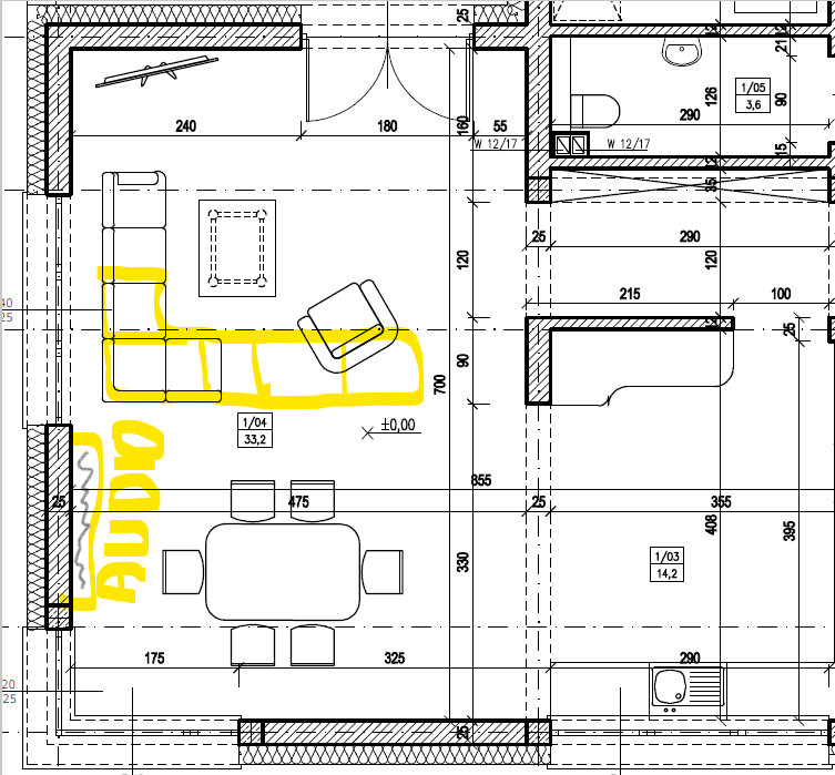

@misieq1989 50 cm ok jak na mebel. A jaka długość tej komody ,i co ważniejsze,czy stoją do niej przyklejone inne meble? Bo kolumienki oprócz powietrza z tyłu potrzebują też z boków, żeby zagrały jak należy. Jeśli komoda stoi samotnie to będzie całkiem nieźle . Ale jej długość też ważna,bo wtedy wiemy,co można wrzucić między monitorki. Ile metrów kwadratowych ma pomieszczenie?

na komodzie, której głębokość będzie taka, żeby smiało mogl na niej stać gramofon czyli pewnie ok 50cm Ustawienie najlepiej środek gramofon/ amplituner i po bokach podstawkowce.
@misieq1989 a kolumny gdzie będą stały,na jakiejś szafce RTV? Jeśli tak, to podaj głębokość szafki,to istotny parametr przy doborze podstawkowców. Może jakiś rysunek wrzucisz ,jak planujesz to ustawić? To ułatwi kolegom i branży dobranie propozycji. Z tego ,co pamiętam,kolumny używki też wchodzą w grę. Może na forumowej giełdzie coś się znajdzie.

i musi to być cos podstawkowego (brak miejsca na podłogowe duze kolumny)

Hej, a jak szeroko będą rozstawione kolumny?

ze 120-150 cm długości - stoi na gołej ścianie miedzy oknami nad komoda wisi klima. Pomieszczenie spore bo ok 30m2 otwartych na kuchnie. Z tym, że jak wspomniałem wcześniej - nie jesteśmy audiofilami. Wcześniej odtwarzaliśmy muzykę z głośnika BT albo TV więc przeskok i tak będzie kolosalny. Uprzedzając pytania, nie ma możliwości przy TV - RTV jest tak zbudowana, że nic się z tym nie zrobi -

na komodzie, której głębokość będzie taka, żeby smiało mogl na niej stać gramofon czyli pewnie ok 50cm Ustawienie najlepiej środek gramofon/ amplituner i po bokach podstawkowce. -

i musi to być cos podstawkowego (brak miejsca na podłogowe duze kolumny) -
