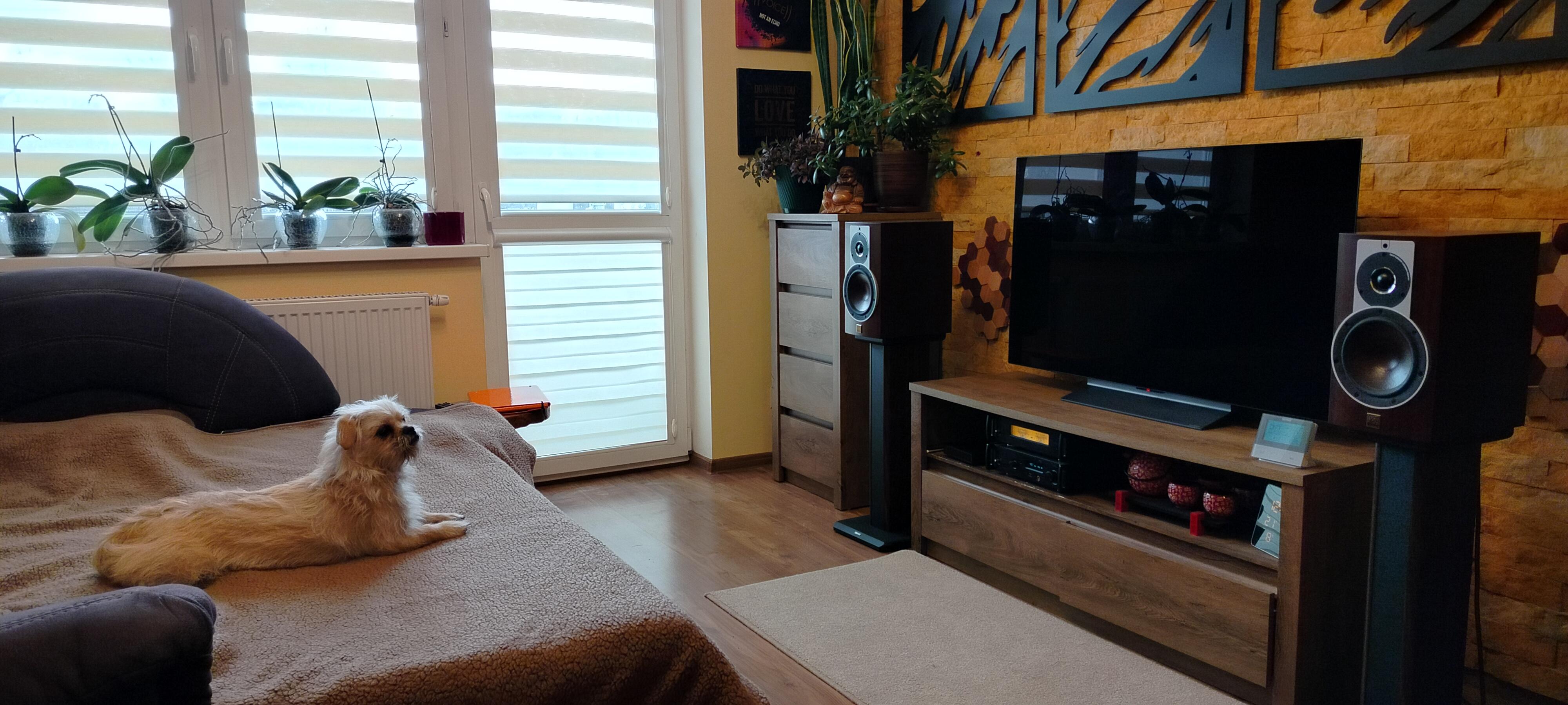

Tak ,zgadza sie ,ustawienie nie bylo dobre ,powod grzejnik pod oknem .Grzejnik przesuniety i calosc na dzien dzisiejszy odstawiona od siebie 👍
