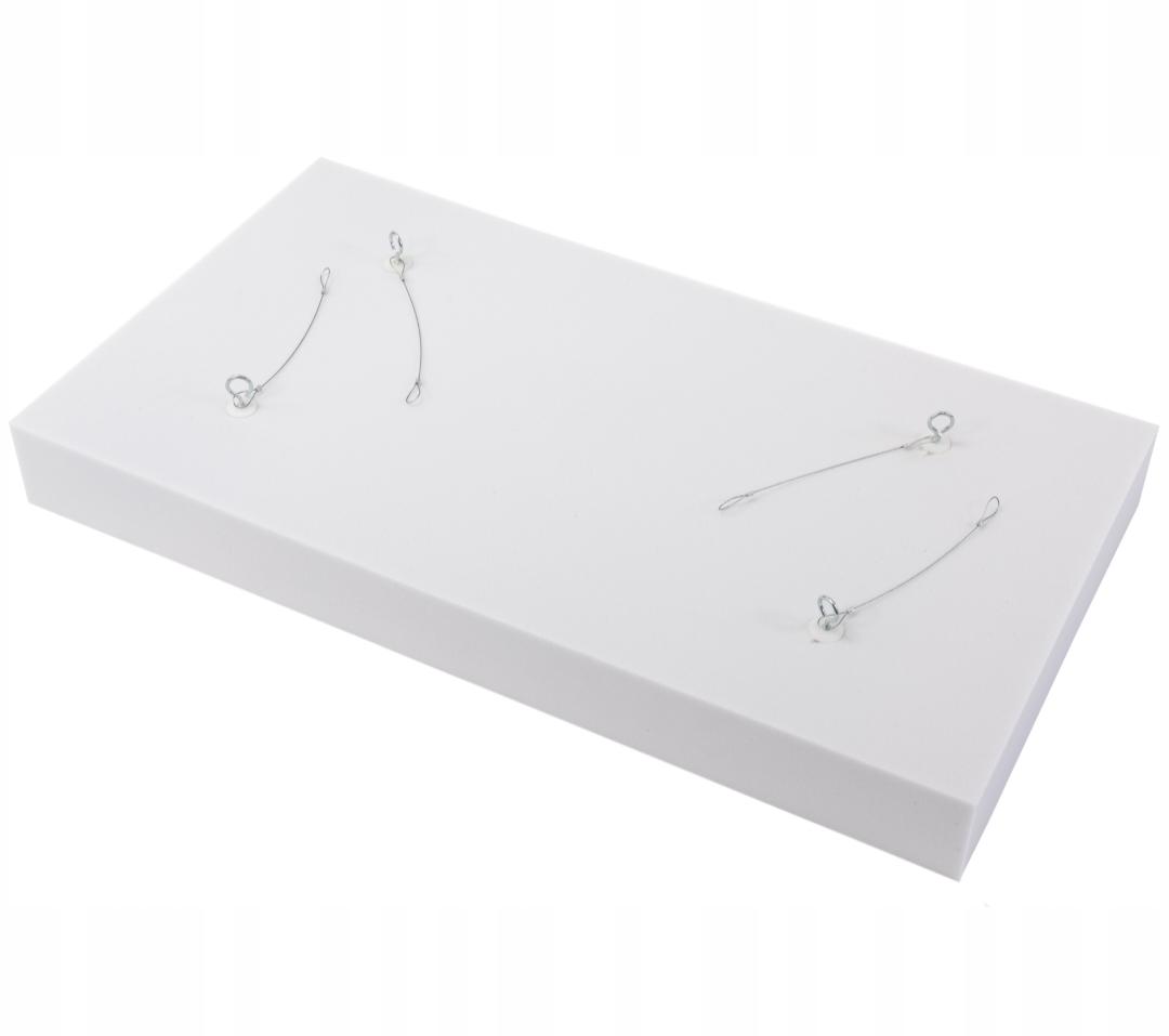

  4. Jakiś pomysł jak to zamontować z "pustka"? I czy z przerwami 10 cm tak jak zalecają na aukcji?
  5. Na Ziemi też są dobre materiały, tylko ciężko będzie Ci się w budżecie spiąć.
  6. To jest bardzo dobry basotec, zdecydowanie 10cm plus pustka.
  7. Byłem na stronie Bartka. Oni mają absorbery sufitowe,ale nie stać mnie Chat podpowiada przerwę 10-15 cm od sufitu,ale nie dyskwalifikuje tych co polecił cymes,tych mogłbym dać więcej bo są tańsze tylko że wersję 10 cm grubości. Chciałbym wyeliminować pogłosy i odbicia od sufitu,przynajmniej od 300 Hz.

  11. Czy to będzie lepsze twoim zdaniem?. Na pewno tańsze a to jest duży plus. Tylko że jedno ale,czy absorber nie powinien wisieć(odstęp od sufitu,ściany) żyby był bardziej skuteczny? Po przyklejeniu tego nie uzyskam.

  22. Zastanawiam sie,czy nie dać kilku takich na sufit. Obecnie na allegro około 650 zł za dwie sztuki. Miał,ktoś z nimi do czynienia? Czy zakres tłumienia który podają jest realny?
