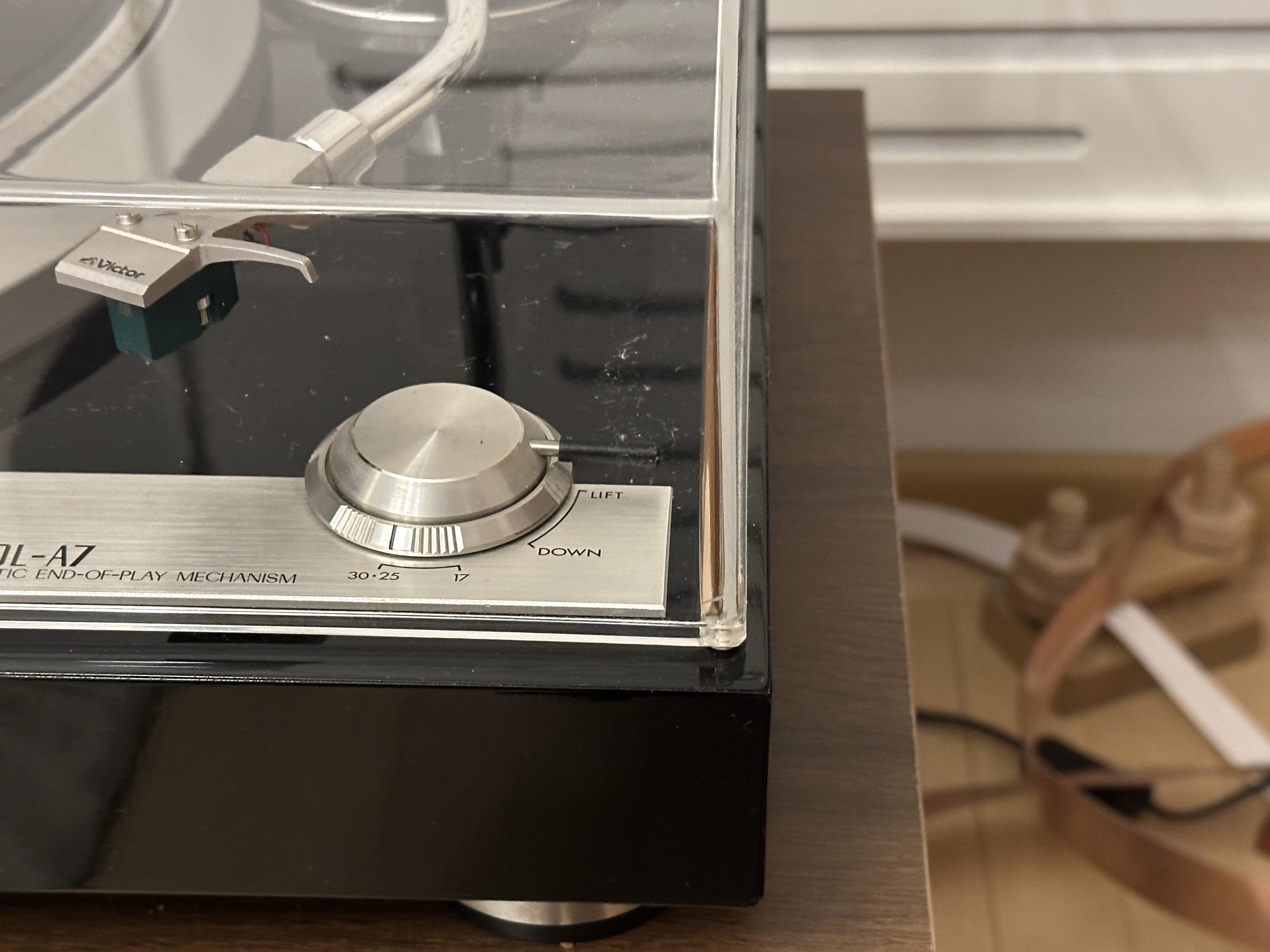

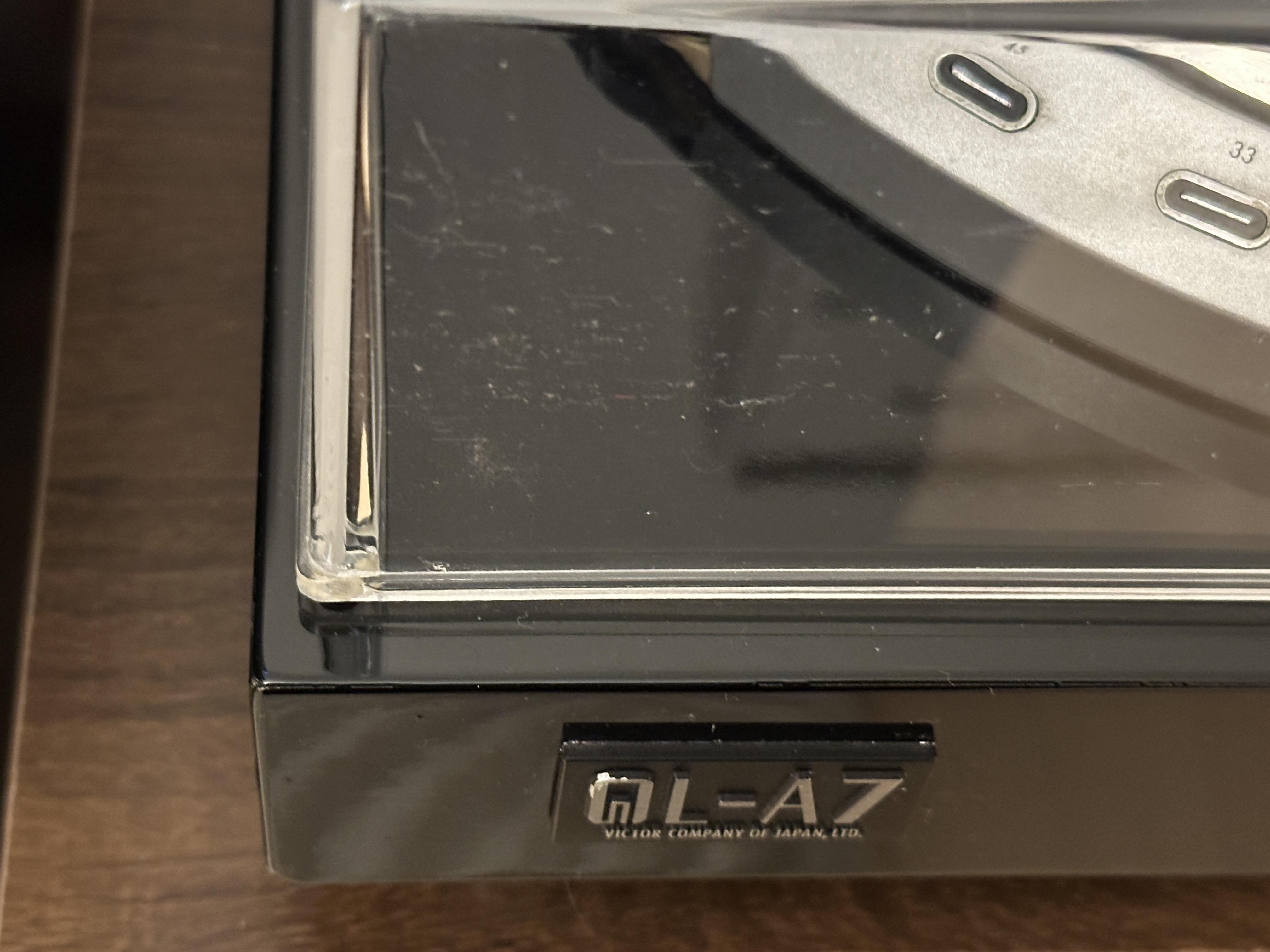

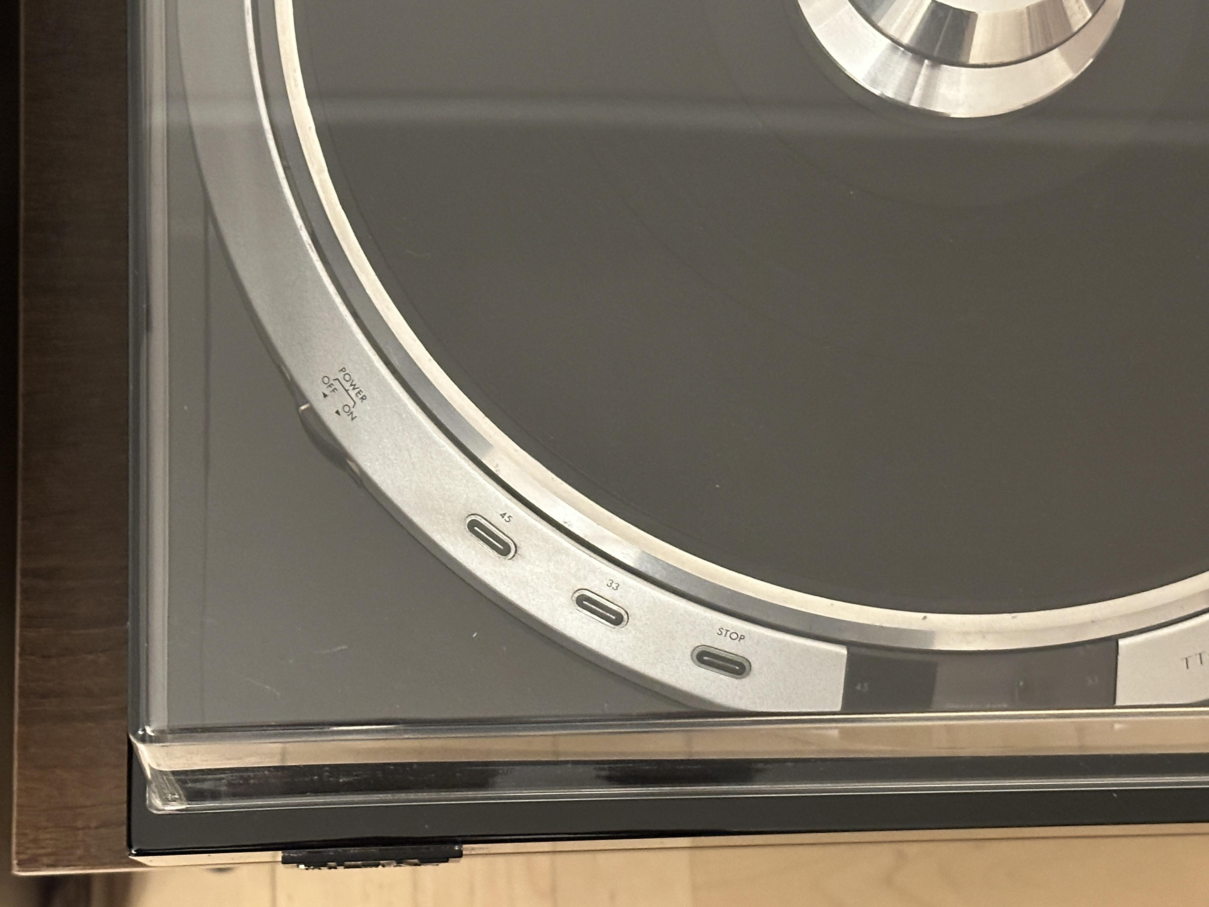

tomek4446 Napisano 25 maja Napisano 25 maja @Pacman już wczoraj zerknąłem do specyfikacji obu drapaków , ale Twój jest większy . Moja plinta to : 480 x 390 mm. Wysokość mojej pokrywy to 80 mm od plinty. Używam docisku o wysokości 40 mm. Mam jakieś 5 mm luzu , między pokrywą , a dociskiem. Ten mniejszy wymiar pokrywy w stosunku do plinty wynika z dwóch powodów. Pierwszy to masz tolerancję jak by coś nie wyszło / np. jak byś zapomniał przy podawaniu wymiarów , że plexi ma swoją grubość / , po za tym masz miejsce na doklejenie z przodu pokrywy silikonowych odbojników. Nie będą wystawały, po za plintę. A drugi powód to czysto wizualny , ładniej wygląda. Pisałem , że najtrudniejsze jest podanie wykonawcy plinty gdzie mają być otwory na zawiasy. Przyznaje , że raz popełniłem taki błąd. Bo nie uzgodniłem grubości plexi z wykonawcą i otwory rozjechały się o 1 mm. - szerokość i głębokość pokrywy podajemy wymiar zewnętrzny - wysokość , musimy uwzględnić grubość plexi i ten parametr dodajemy do żądanego wymiaru wewnętrznego uzyskując wymiar zewnętrzny. - otwory na zawiasy , podajemy odległości od wymiaru zewnętrznego , wysokość otworów mierzymy od plinty. Najlepiej jest to rozrysować , i sprawdzić cztery razy przed puszczeniem do realizacji. Odpisz, cytując
Pacman Napisano 25 maja Autor Napisano 25 maja A więc tak,położyłem na nim pokrywe od pioneera pl30 i na wysokość jest ok,odległość między wieżą a pokrywa jest około 10mm,więc powinno być ok,na szerokość tak jak pisałeś odejmuje po 5mm,no i na głębokość nie wiem czy 8mm nie będzie za dużo,czy np.nie odjac też 5mm,zawiasów jeszcze nie mam ale tam jest prosta pleksi beż żadnych wycięć więc otwory sobie sam zrobie Po obliczeniach wychodzi ze wymiar powinien być 485/395 i wysokość mierzona ale od środka 80mm Odpisz, cytując

tomek4446 Napisano 25 maja Napisano 25 maja 11 godzin temu, Pacman napisał: nie wiem czy 8mm nie będzie za dużo,czy np.nie odjac też 5mm 5 mm też będzie ok. Tak to wygląda u mnie 1 Odpisz, cytując
Pacman Napisano 26 maja Autor Napisano 26 maja No i bardzo dobrze wygląda,rozumiem że te 8mm odliczyłeś tylko z przodu a z tyłu na rowno z plinta,plus po lewej i prawej stronie po 5mm Wysokość już wiem że na pewno 80mm mierząc od środka Odpisz, cytując
