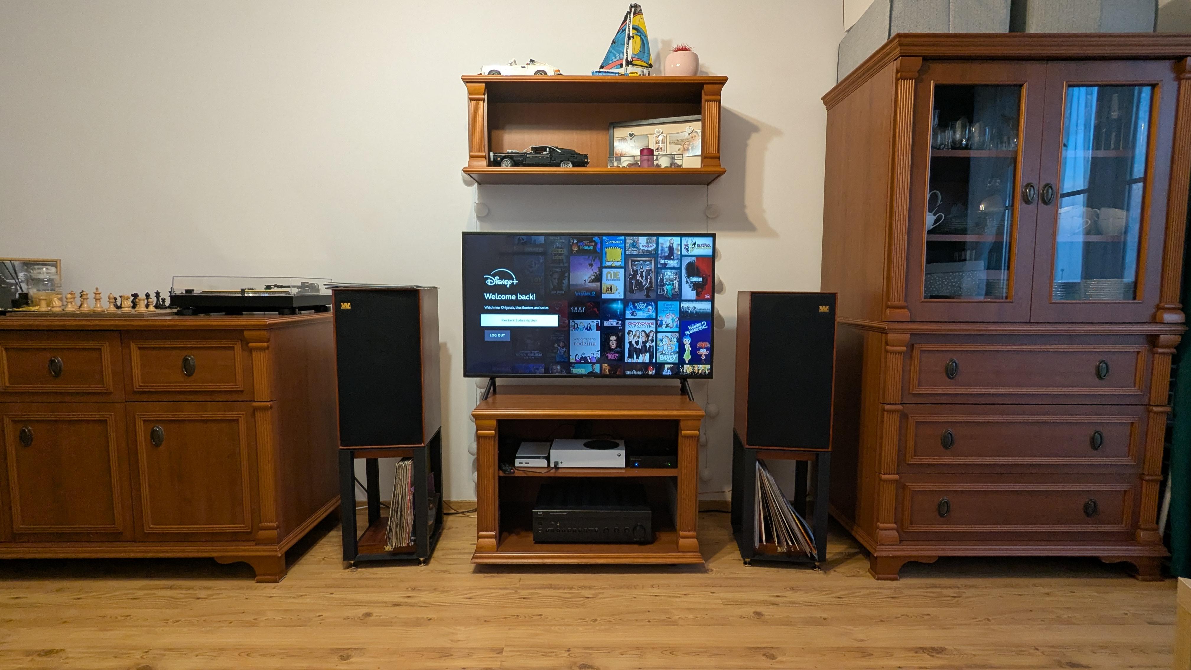

maciek72 Napisano 19 czerwca Napisano 19 czerwca A , pokaż kolego jak stoją Twoje głośniki . 1 Odpisz, cytując

Maciej Rz Napisano 22 czerwca Autor Napisano 22 czerwca Dnia 19.06.2025 o 13:57, maciek72 napisał: A , pokaż kolego jak stoją Twoje głośniki . Niestety nie stoją dobrze. Grają po krótszym boku pokoju 4x8m. Odległość od ściany i mebli ok 20 cm. Załączam foto Odpisz, cytując
Nowy75 Napisano 22 czerwca Napisano 22 czerwca Kolego @Maciej Rz bardzo delikatnie określiłeś sytuację. Ale wyjście jest😁-dluższe kable głośnikowe, jakieś kółka pod te standy i na czas odsłuchu monitory wyjeżdżają na standach przed mebelki i szerzej, żeby jakaś stereofonia zaistniała. Kilku kolegów tutaj stosuje taki patent z kółkami przy cięższych paczkach. Ja swoje wynoszę w łapach. W tym ustawieniu, które masz to chyba żaden model nie zagra jak należy Tylko za kółkami rozejrzeć się jakimiś solidnymi ,na łożyskach, żeby pasowały do całej reszty , która ładnie wygląda. I powinno wyjść taniej niż zmiana sprzętu 😁 Odpisz, cytując
Maciej Rz Napisano 22 czerwca Autor Napisano 22 czerwca Akurat przewody są dość długie oraz z wysunięciem kolumn nie mam większego problemu. Po przestawieniu bliżej odsłuchu grają rzeczywiście dużo lepiej. Wokal nie jest stłumiony oraz nie ma takich rezonansów niskich tonów. Nie chciałbym jednak robić przemeblowania przy każdym odsłuchu. Ewentualnie wygłuszenie przy ścianach może pomóc? Zatyczki do bas reflexu sprawdzają się średnio. Odpisz, cytując
Nowy75 Napisano 22 czerwca Napisano 22 czerwca W tym ustawiieniu- zbyt mały rozstaw i kolumny pięknie "zabudowane " meblami nie masz szans na dobre brzmienie. Paczki nie mają powietrza z tyłu ani boków,za to bas ma najlepsze warunki do wzbudzania się. Wygłuszenie przy ścianach pewnie pomoże tyle co te zatyczki w bass reflexie,zasadniczy problem zostanie nie ruszony. Jeśli nie chcesz zmieniać konfiguracji umeblowania pokoju, to myślę, że kółka pod standami są niską ceną za fajne brzmienie . Przy odpowiednio długich kablach głośnikowych, metodą eksperymentów ustalisz sobie najlepszy rozstaw, dogięcie i odległość kolumn od mebli. Po odsłuchu,skrzyneczki jadą do boksów ze zdjęcia i masz przestrzeń życiową w pokoju. Wielu z nas tutaj, musi trochę kombinować, większość nie ma dedykowanych jaskiń audiofila😁 Aż mi się łezka w oku kręci jak patrzę na Twoją fotkę,u mnie też paczuszki tak stały pięknie zabudowane ,po bokach telewizora ,tylko,że na szafce a nie na standach,no i też grało to słabiutko jak spod koca 😁. Dzięki sugestiom kolegów,po serii eksperymentów znalazłem sweet spot i chętnie wynoszę paczuszki że standami do odsluchu ,w imię dobrego brzmienia. Jeszcze za każdym razem dokładnie odmierzam rozstaw i kąt dogięcia kolumn,bo nie chcę robić znaczników na podłodze. Są tu koledzy, którym najlepiej gra bliżej środka pokoju! Czasem tak jest,albo dobry dźwięk,albo wygoda😁 Odpisz, cytując
maciek72 Napisano 22 czerwca Napisano 22 czerwca 1 godzinę temu, Maciej Rz napisał: Niestety nie stoją dobrze. Grają po krótszym boku pokoju 4x8m. Odległość od ściany i mebli ok 20 cm. Załączam foto I szukasz wzmacniacza ? Co , on ma wnieść w tym ustawieniu ? Żadne miliony monet nie pomogą Odpisz, cytując
Nowy75 Napisano 23 czerwca Napisano 23 czerwca Kolega @maciek72 może ostro,ale takie realia. Wspomniałem też o stereofonii,przy takim rozstawie grają Ci dwie kolumny i tyle. Zrób próbę, wyciągnij paczki z tych jam ,rozstaw np. na 2 ma od siebie,usłyszysz😁 Odpisz, cytując

pairtick Napisano 23 czerwca Napisano 23 czerwca (edytowany) 16 godzin temu, Maciej Rz napisał: Grają po krótszym boku pokoju 4x8m. Możesz dać jakiś rysunek z rzutem z góry? Jest szansa aby postawić kolumny jak poniżej, czyli na dłuższej ścianie? Edytowano 23 czerwca przez pairtick Odpisz, cytując
