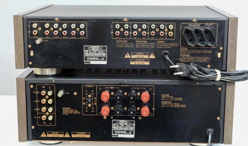

Elwin Napisano 29 sierpnia Autor Napisano 29 sierpnia 7 minut temu, Tomasz Kluczynski napisał: Pewnie wystarczy, tylko nie wiemy co ty tam masz z tyłu w tym swoim wzmaku. Odpisz, cytując
Tomasz Kluczynski Napisano 29 sierpnia Napisano 29 sierpnia Wejścia optycznego nie masz tam u siebie to będziesz musiał użyć kabla z jackiem 3,5mm-tego typu, jeśli chcesz z tym najmniejszym Wimm mini. https://www.euro.com.pl/kable/reinston-kabel-jack-3-5-2xchinch-2-0-m-ekaj02.bhtml?utm_source=google&utm_medium=cpc&utm_campaign=it_pmax&gclsrc=aw.ds&gad_source=1&gad_campaignid=22914895398&gbraid=0AAAAAD6k90EyT2tNC1paCwpWHrHXmV_Lz&gclid=Cj0KCQjwn8XFBhCxARIsAMyH8BvcQqxISJaeKKeU7yvkyx_1-8OW7lsO5rmF-dn35cP_1ta894sWTwUaAhtTEALw_wcB Odpisz, cytując

il Dottore Napisano 29 sierpnia Napisano 29 sierpnia 6 godzin temu, Tomasz Kluczynski napisał: To chyba najlepszym wyjściem było by dokupić streamer z fajną apką i wtedy możesz nim sterować z tableta , fona czy laptopa, ale za pomocą wifi o ile masz dostęp do internetu. Bluetooth to zawsze trochę gorsza jakość. DOKŁADNIE TAK! Pierwsza odpowiedź i już wszystko zostało powiedziane! Streamer, Tidal, sterowanie przez telefon czy tablet. Koniec. Na dalszym etapie osobny DAC, może nawet DDC+DAC, ale w dzisiejszych czasach już niewielu chce w to się bawić. Nie wiedzą co tracą wybierając rozwiązania zintegrowane! Teraz kwestia doboru streamera: ile możesz wydać? Przy okazji: bardzo ładne klocki! Nie mówię o kolumnach, bo ich nie znam, ale te Pioneery są ładne. 5 godzin temu, Elwin napisał: czy to wystarczy czy trzeba jeszcze przez coś ten dźwięk puścić. Streamer to 100% gotowe rozwiązanie. Zwykle posiada własny DAC wbudowany i normalnie łączysz streamer jak CD do wzmaka, czy pre parą analogowych interkonektów RCA. 2 Odpisz, cytując
