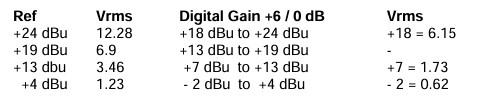

tomek4446 Napisano 2 godziny temu Napisano 2 godziny temu Witam , założyłem ten wątek, bo przy okazji pozycjonowania kolumn pojawił mi się problem z dźwiękiem. Odpaliłem lampy i dźwięk , który usłyszałem był ewidentnie " zapiaszczony ". W pierwszej chwili myślę sobie lampy siadają , wymieniłem wszystkie ,ale nic się nie zmieniło. Posłuchałem trochę i dotarło do mnie , że to przesterowanie. I faktycznie , napięcie wyjściowe w RME miałem ustawione na 12,28 V RMS. Po zmniejszeniu na 6,9 V RMS problem zniknął / w załączniku wszystkie możliwości RME. W instrukcji RME doczytałem , że jest jeszcze możliwość dokładniejszego dostrojenia napięcia wyjściowego. Trochę się w to wkręciłem , instrukcja podaje , że najczęstszym napięciem np. dla CD jest 1,23 V RMS. Wszystko ok. ale przy tym nastawie na wzmacniaczu muszę sporo podkręcić gałkę Volume. Z drugiej strony doczytałem , że takie napięcie zapewnia najlepszy stosunek sygnału do szumu. To jak to jest ? Bo , że źle dopasowane napięcie ma wpływ na dźwięk przekonałem się organoleptycznie . O dziwo te 12,28 V RMS nie przeszkadzały , w każdym razie słyszalnie Luxmanowi , a lampy od razu zareagowały. @MariuszZ liczę na Ciebie. Odpisz, cytując

tomek4446 Napisano 56 minut temu Autor Napisano 56 minut temu 30 minut temu, lpomis napisał: A abonament premium na forum i u Mariusza wykupiony? Mam nadzieje , że będzie pro bono Przełączyłem na 1,23 V i lampy działają bez zarzutu , zakres wzmocnienia na gałce jest wystarczający. Luxman ma czułość wejść 0,15 V , może stąd potrzebne większe napięcie na wyjściu DAC-a ? A te 12,28 V to ....wypadek przy pracy Właśnie przeglądam specyfikacje wszystkich klocków jakie mam jak tam u nich z napięciami na wyjściach i wejściach. I już jestem wkurzony , bo każdy podaje w jednostkach jakie mu się podobają. Odpisz, cytując

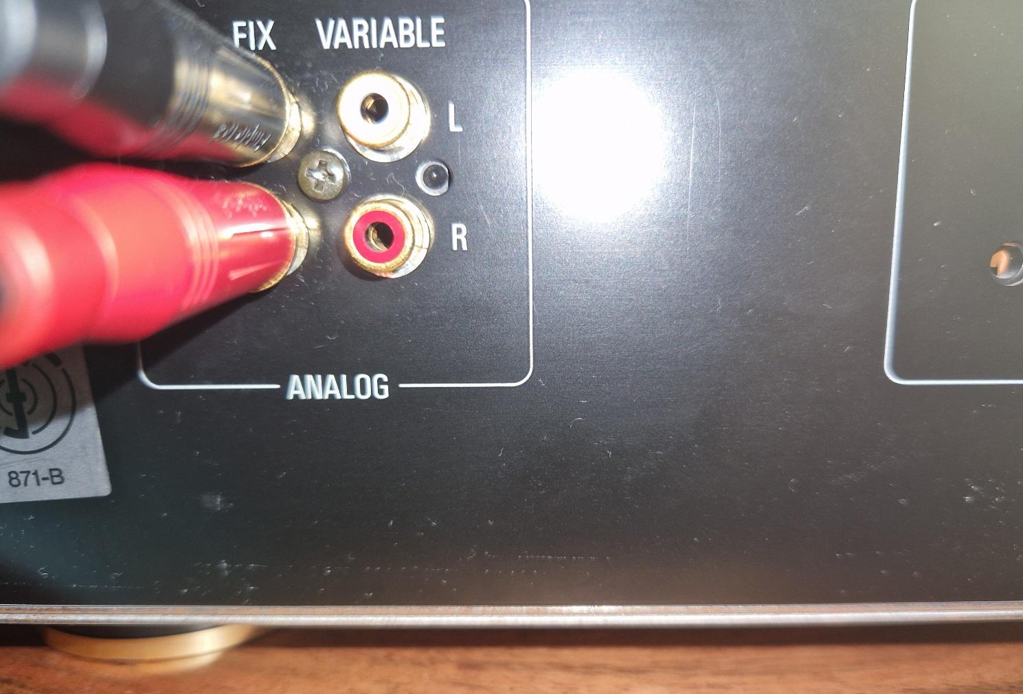

MariuszZ Napisano 49 minut temu Napisano 49 minut temu 1 godzinę temu, tomek4446 napisał: liczę na Ciebie. Hej, Nie wiem czego oczekujesz Tomek, ale z tym napięciem na wyjściu DACa czy innego CDka to fajnie jak można podregululować. W CDkach poza standardowym RCA jest często wyjście variable, na którym można zmieniać wartość napięcia dostosowując do czułości wzmacniacza. Zdjęcie mojego Denona DCD1560. Czułość wejścia wzmacniacza może mieć małe wartości (duża czułość) lub większe wartości (mniejsza czułość). Ogólnie jest tak jak napisałeś. Mniejsza czułość to często lepszy stosunek sygnału do szumu. Przy tym warto pamiętać, że mniejszy "gain" wzmacniacza to mniejsze wzmocnienie szumów i innych śmieciowych dodatków. Im mniejsza czułość tym mniej potrzeba wzmacniać sygnał wejściowy by osiągnąć pożądany jego poziom na wyjściu czyli lepiej jak źródło (DAC, CD) ma wysoki poziom na wyjściu bo mniej trzeba wzmacniać podnosząc poziom szumu. Oczywiście wtedy trzeba mieć odpowiedni poziom czułości wzmacniacza by nie było przesteru, ale i jakiś przyzwoity zakres regulacji volume. Konstruktorzy szukają kompromisów i nie ma jakiegoś złotego standardu dzisiaj. Fajny wzmacniacz wykombinował Łukasz. Bez kompromisów. Końcówką mocy steruje lampa podając jakieś 100V RMS sygnał Pozdrawiam. M 1 Odpisz, cytując

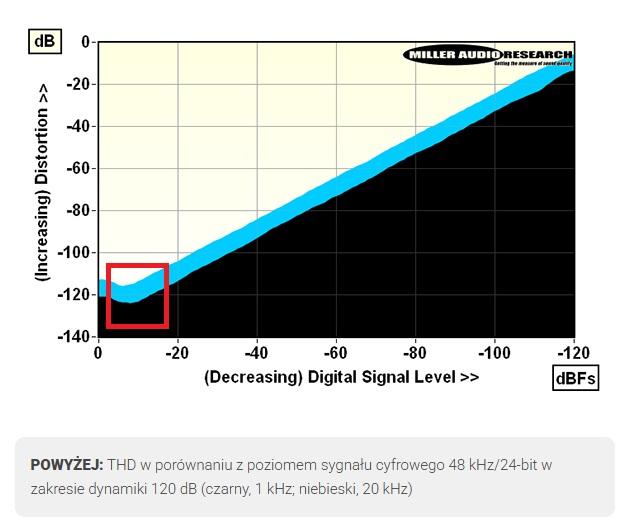

MariuszZ Napisano 5 minut temu Napisano 5 minut temu 22 minuty temu, tomek4446 napisał: Większość z nas zapewne przy zakupie elementu systemu nie zwraca na ten szczegół uwagi. Dobrze obrazują kwestie poziomu sygnału na wyjściu DACa pomiary laboratoryjne. Widać jak zmienia się poziom distortion (THD) sygnału, w tym przypadku zdominowane przez szum co widać po przebiegu charakterystyki w funkcji tłumienia tego sygnału. Im mniej tłumiony, okolice - 10 dBFS, tym mniejszy poziom distortion tj. ok. -120 dB. Wniosek jest taki by jak najmniej tłumić sygnał na wyjściu źródła wysyłając go do wzmacniacza. Tu pojawia się kwestia dopasowania poziomów między źródłem i wzmacniaczem. Warto pamiętać o tym by przed zakupem klocków posprawdzać czy będą do siebie pasowały i dobrze się dogadywały Odpisz, cytując
