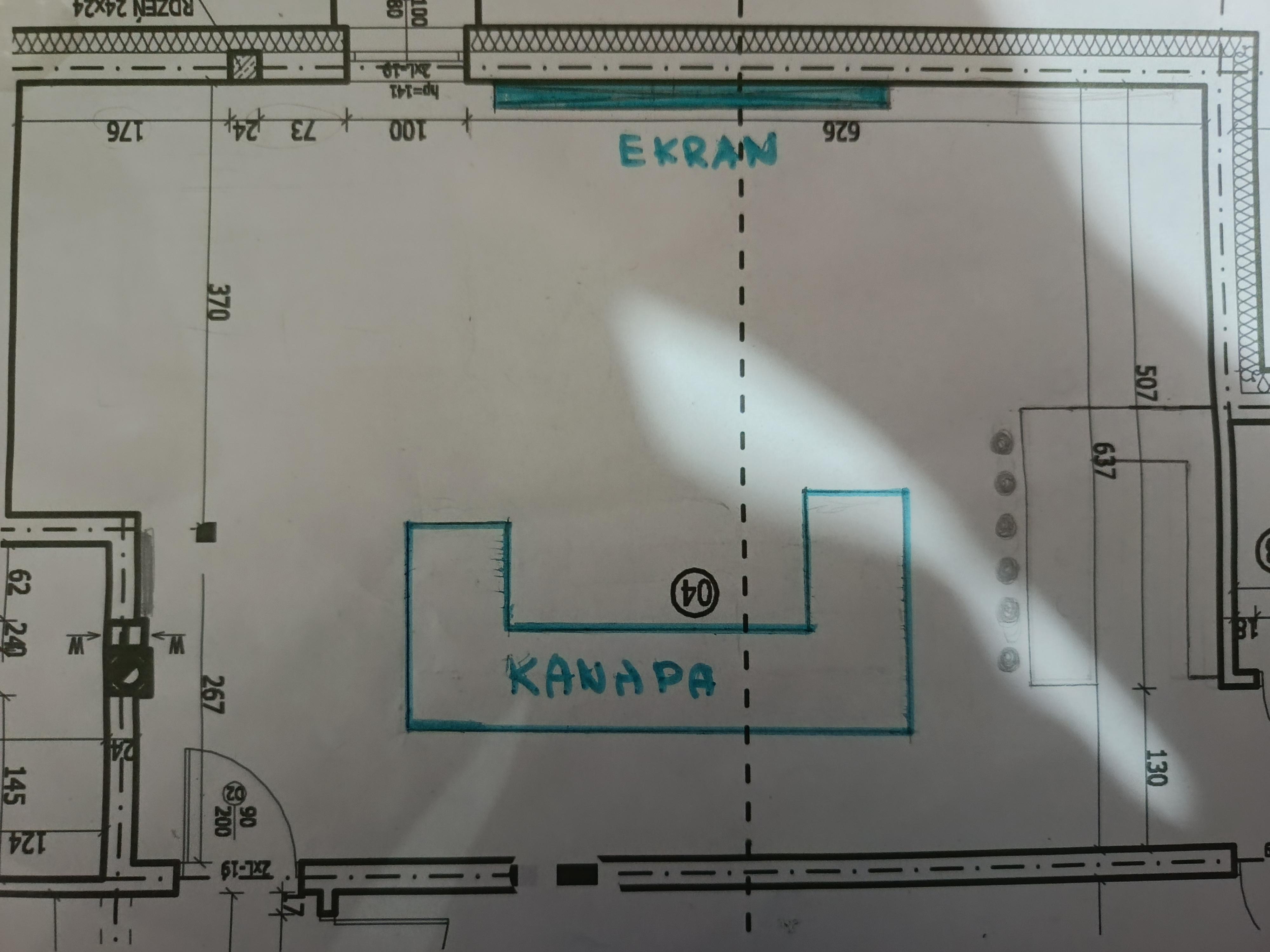

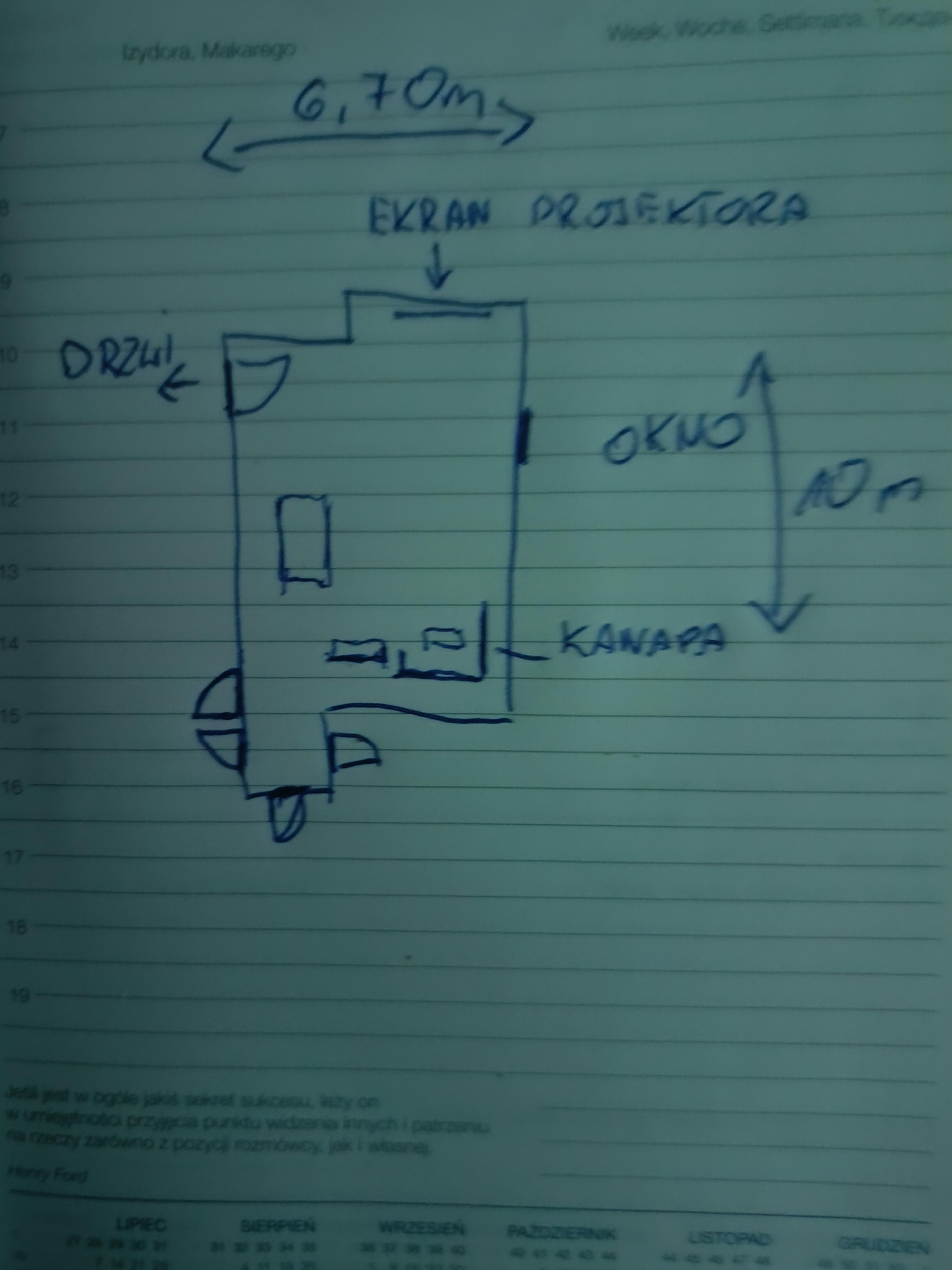

lukkkasz Napisano 30 października Napisano 30 października Część. Wykańczam właśnie swoje centrum Rozrywki domowej. Bedzie tam projektor do filmów więc Potrzebuje kina a w ogóle się na tym nie znam. Poza tym pomieszczenie ma ok 70m2 ( prostokąt 10x7) i co ciekawe tylko 220.cm wysokości. Chciałbym żeby można było oglądnąć film z dobrym dźwiękiem kina domowego ale i czasami potańczyć ze znajomymi ( jest gdzie ;) ) Pomóżcie proszę. Odpisz, cytując
maciek72 Napisano 30 października Napisano 30 października Jaki amplituner ? Jaki budżet ? 11.2 , 13.2 ? ( Kanałów ) Odpisz, cytując
PanKlor Napisano 31 października Napisano 31 października Wrzuc rysunek pomieszczenia (drwi, okna, kanapa, ekran) oraz budzet. Odpisz, cytując

Chyba Miro 84 Napisano 31 października Napisano 31 października Na szkicu wygląda to tak jakby kanapa była bardzo daleko od ekranu. Biorąc pod uwagę że z reguły nagłośnienie instalowane jest w "okolicy" ekranu (frontowe kolumny) już widzę spore problemy z dzwiękiem. Z takiej odległości ilość dzwięku odbitego (niechcianego) do dzwięku bezpośredniego z kolumn, będzie znaczna (nisko sufit nie pomaga). Można tak funkcjonować (potańcówki), ale jakości dzwięku tam raczej nie będzie (przynajmniej jesli mowa o tym ustawieniu w warunkach zastanych czyt. Bez solidnej adaptacji akustycznej). Odpisz, cytując
lukkkasz Napisano 31 października Autor Napisano 31 października W sumie racja dość daleko można ją przestawić ok 4-5 m przede ekran Odpisz, cytując

PanKlor Napisano 31 października Napisano 31 października 2 godziny temu, lukkkasz napisał: czego ale jestem świadomy że jakość kosztuje fajnie by było kupić coś za 5-7 k . Będzie ciężko zbudować przyzwoite 5.1 w takim budżecie. Rozważ przestawienie kanapy tak jak piszesz albo zrobienie kina na dłuższej ścianie. Tę wnękę gdzie teraz planujesz ekran przeznaczyłbym na kącik/szafkę ze sprzętem a kino starał się budować na dłuższej ścianie tak aby zachować możliwie symetryczne ustawienie i nie wciskać żadnego głośnika (oprócz suba) w kąt. 2 Odpisz, cytując

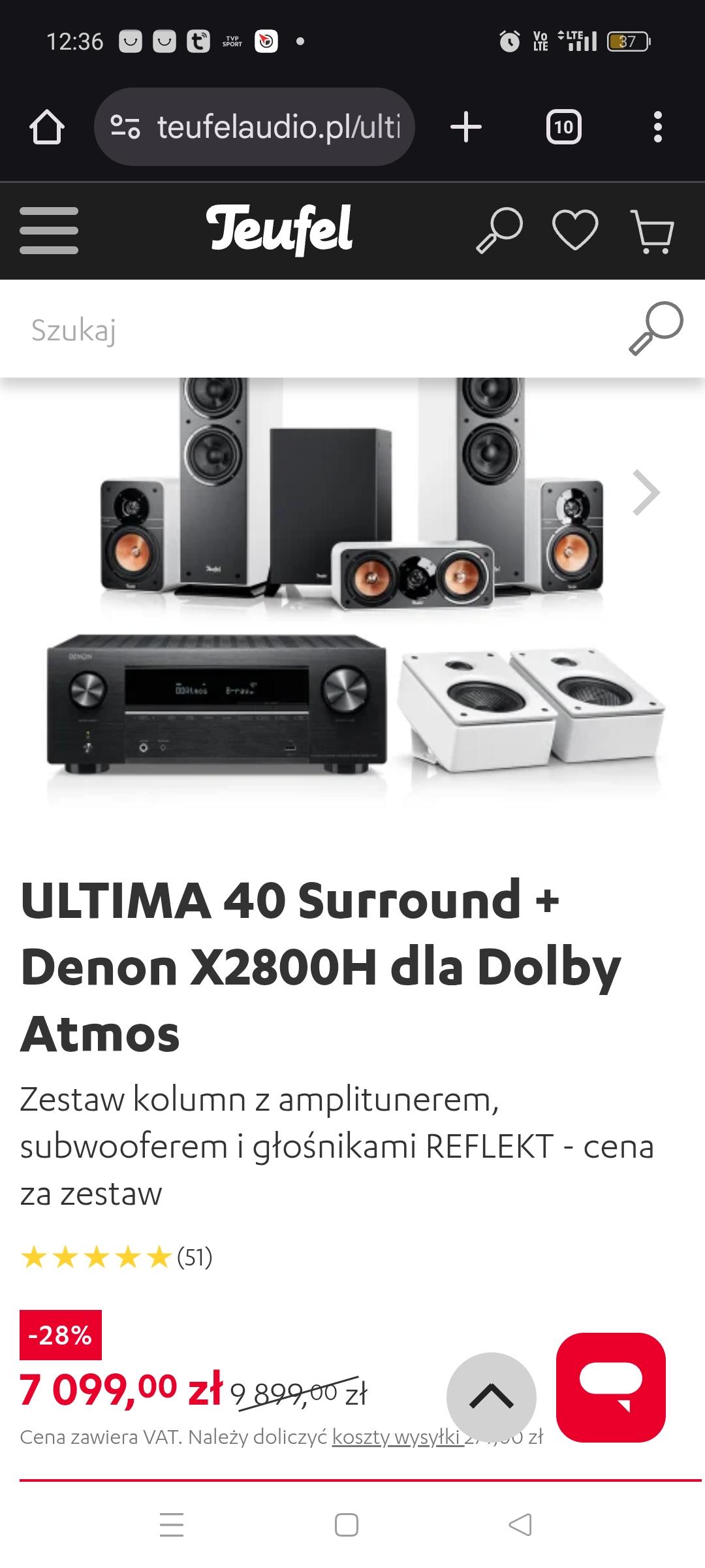

lukkkasz Napisano 31 października Autor Napisano 31 października Źle mnie zrozumiałeś wiem że jakość kosztuje -widzę zestawy po 12-16 k i w górę, ale dla mnie to za dużo. 10 k to jest max co mógłbym wydać, chodź i tak musiałbym się głęboko zastanowić. W wyszukiwarce masa zestawów w granicach 7 k. ( W załączniku ) To nie da rady ? Odpisz, cytując
PanKlor Napisano 31 października Napisano 31 października 8 minut temu, lukkkasz napisał: Źle mnie zrozumiałeś wiem że jakość kosztuje -widzę zestawy po 12-16 k i w górę, ale dla mnie to za dużo. 10 k to jest max co mógłbym wydać, chodź i tak musiałbym się głęboko zastanowić. W wyszukiwarce masa zestawów w granicach 7 k. ( W załączniku ) To nie da rady ? To jest kwestia tego jak zdefiniujesz "da rade" albo "nie da rady". Masz bardzo duże pomieszczenie. Masz bardzo dobre warunki do zbudowania fajnego kina w układzie 5/7.2(albo wiecej).4. Kwestia oczekiwań i jak już napisałem wcześniej budżetu. Jak ma robić hałas/być głośno to da radę. Jak ma być precyzyjnie, kinowo itp. to "sky is the limit". Nie kupowałbym nic poniżej Onkyo 7100 albo Pioneer LX305 - zobacz sobie ile kosztują, pogadaj o rabacie. Mają Diraca, który bardzo ale to bardzo pomaga w okiełznaniu akustyki. Do tego tak jak wyżej proponowano Klipsch RP1200 (masz duze pomieszczenie, mały sub sie nie sprawdzi). Jak wyżej - podzwoń, napisz spytaj o rabat.. To co zostanie wydaj na głosniki, mogą być używane. To jest wg mnie wariant minimum. P.S. Skoro robisz remont to zamontujesz sobie glosniki na suficie, nie kupuj zestawów z Atmos upfiring. 1 Odpisz, cytując
tomek72 Napisano 31 października Napisano 31 października @lukkkasz jak już wyżej było napisane, rozważyłbym umieszczenie ekranu na dłuższej ścianie, fakt jest tam okno, ale może się uda w miarę możliwości pośrodku symetrycznie względem ścian bocznych. Druga kwestia to amplituner, dobrze by było z Dirac Live na pokładzie (Onkyo/Pioneer) albo do dokupienia (Denon/Marantz) o innych droższych markach nie mówimy ze względu na budżet. Jednak mimo systemu korekcji warto pomyśleć o ewentualnej adaptacji w miarę możliwości. Z pewnością dobrze by było mieć dywan lub wykładzinę, sam system kalibracji/korekcji praw fizyki nie przeskoczy, a im lepsza akustyka tym mniej będzie potrzebny. Głośniki możesz spokojnie rozważyć używane. No i czy chcesz zakończyć przygodę na podstawowym 5.1 czy ewentualnie iść w Dolby Atmos / DTS-X czyli jak @PanKlor pisał 5/7.x.2/4, miejsce jest i możliwości również. Wtedy też przy zakupie amplitunera warto to uwzględnić. Ale ze względu na wysokość sufitu warto by było sufitowe mieć wbudowane. Jak budżet nie pozwoli od razu na instalację 7, 9 czy 11 głośników to warto przygotować sobie okablowanie w ścianach i później tylko dokupisz głośniki. Oczywiście na start subwoofer obowiązkowo, będzie potrzeba albo chęć też później można dodać kolejny(e). Odpisz, cytując

PanKlor Napisano 1 listopada Napisano 1 listopada Bardziej myslalem o scianie bez okna (tej po lewej stronie rysunku. Nie ma tonwiekszego znaczenia, zeby określić co będzie lepsze/wygodniejsze przydałby się lepszy szkic plus zdjęcia. Poczytaj jaki system chcesz budować. Apetyt rośnie w miarę jedzenia Osobiście celowalbym w 5 glosnikow warstwy dolnej, 2 subwoofery i 4 glosniki na suficie. Minimum to 5.1.2. Decyzję powinieneś podjąć na początku, zeby prawidlowo rozmieścić przewody. Odpisz, cytując

lukkkasz Napisano 5 listopada Autor Napisano 5 listopada Wracam po delikatnej przerwie. Decyzja zapadła zrobię jak napisał PanKlor Dnia 1.11.2025 o 02:06, PanKlor napisał: Osobiście celowalbym w 5 glosnikow warstwy dolnej, 2 subwoofery i 4 glosniki na suficie W jaki sposób jak i jakie przewody rozłożyć na załączonym zdjęciu Odpisz, cytując
PanKlor Napisano 5 listopada Napisano 5 listopada Poszukaj Dolby Atmos speaker placement guide. Wrzucałem juz nie raz. Łatwo znaleźć w google. Będziesz miał podane odległości kątowe. Od tego zacznij. Kilka stopni różnicy to nie problem. Na pierwszy rzut oka wychodzi, ze lewa kolumna bedzie stała w świetle tego otworu okiennej (zakładam ze tam jest hp 140 cm czy jakiś parapet). Przewody 2x2.5 mm kwadrat, wazne zeby byly z miedzi OFC. Subwoofery RCA no i prąd z gniazdka. Wstępnie ustawiłbym jednego np. w prawym górnym rogu a drugiego za kanapą. Natomiast to gdzie bedzie dobrze to wyjdzie w praniu. Najlepiej sobie to pomierzyć w REW przed kalibracja, zeby miała jak najmniej do roboty. 1 Odpisz, cytując
