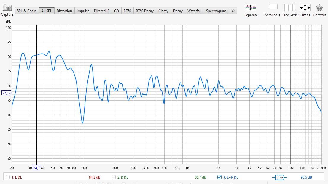

tomek4446 Napisano 13 grudnia 2025 Autor Napisano 13 grudnia 2025 2 godziny temu, marcinmarcin napisał: Ale subwoofer nie dalem rady u siebie ogarnąć tak żeby plusy przeważyły Jeszcze walczę , ale coraz częściej spoglądam na kąt w którym wcześniej stał sub do KD. No cóż , jak się w stereo nie uda to kino wejdzie na wyższy level @KrólKiczu tak to u mnie wygląda po korekcie DL. / załącznik/ . Wbiłem dzisiaj filtry wg. AI Bartka , ale wyszła kicha. Wróciłem do DL , Choć za moment zainspirowany rozmową z @MariuszZ robię kolejne pomiary i wygeneruje filtry z REW. A następnie jako plik wrzucę do Eversolo. POMIAR DL 13.12.25.mdat Odpisz, cytując

KrólKiczu Napisano 13 grudnia 2025 Napisano 13 grudnia 2025 @tomek4446, masz bardzo podobne pomiary dla lewego i prawego kanału. A to, wg mnie, bardzo ułatwia pracę z filtrami. Z racji asymetrycznego ustawienia kolumn względem bocznych ścian, ja nie mam tego komfortu 😁. Jeśli pomiary, które wrzuciłeś dla L i R są robione już po wprowadzeniu filtrów, poszedłbym jeszcze dalej. To podbicie na basie jest na nich dość "równe" więc - znowu wg mnie 😉- można tutaj zastosować filtry o dość szerokim Q. Resztę pasma masz prostą jak linijka, co np dla mnie, jest nieosiągalne, raz przez charakterystykę kolumn, dwa, "gra" też sam pokój. A co do samych filtrów. Do ich wygenerowania skorzystałem z pomocy AI i forumowego kolegi Arka. Finalnie wykorzystałem te zrobione przez AI przerabiając je pod własne preferencje. U mnie było z tym trochę więcej zabawy, bo jak już wspomniałem, kolumny w najniższych częstotliwościach, delikatnie się rozjeżdżają. Aha, jeszcze jedno. Zapewne w głowach wielu osób pojawi się myśl, że takie zgrywanie suba z kolumnami, jakie tutaj stosujemy, jest niezgodne ze sztuką ... i z tym nie będę się spierał. Mogę natomiast powiedzieć, że ja, słuchając różnych gatunków, gdzie bas schodzi dość nisko, nie potrafię określić czy grają jeszcze kolumny czy już sub i czy jedno jakoś "niefajnie" dubluje drugie. I uważam, że zastosowanie korekcji DSP jest dużo lepsze niż godzenie się z buczącym i ciągnącym basem. Pozdrawiam 🙂 2 Odpisz, cytując

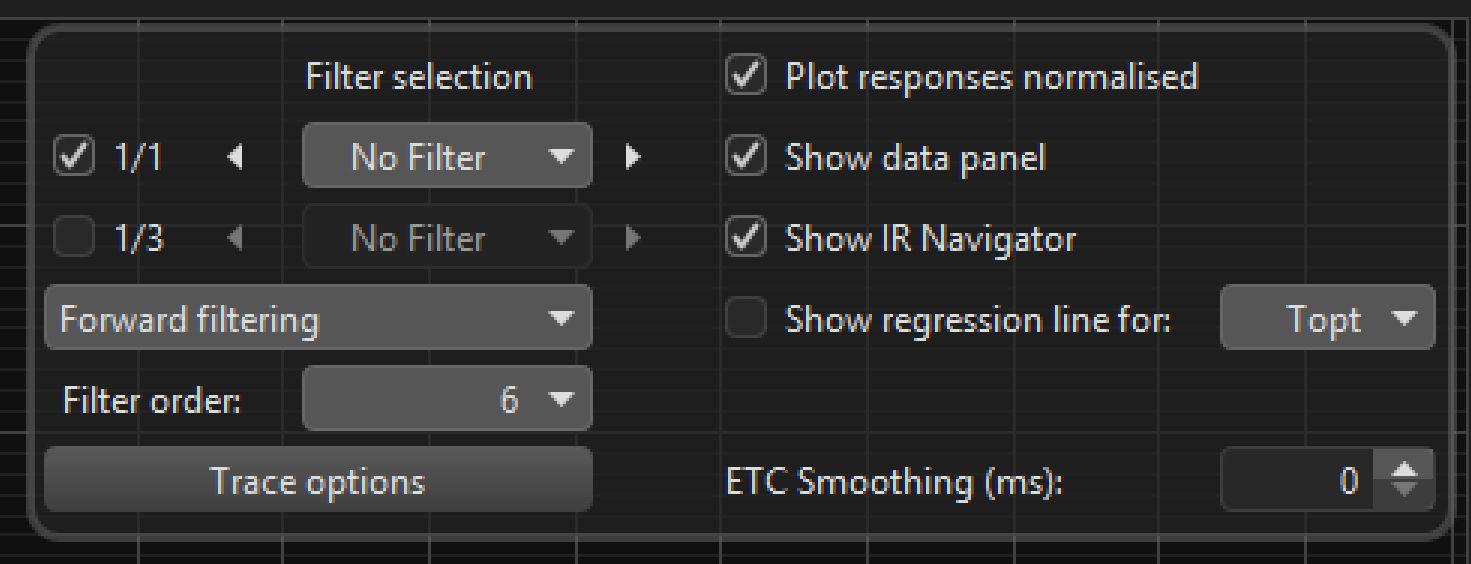

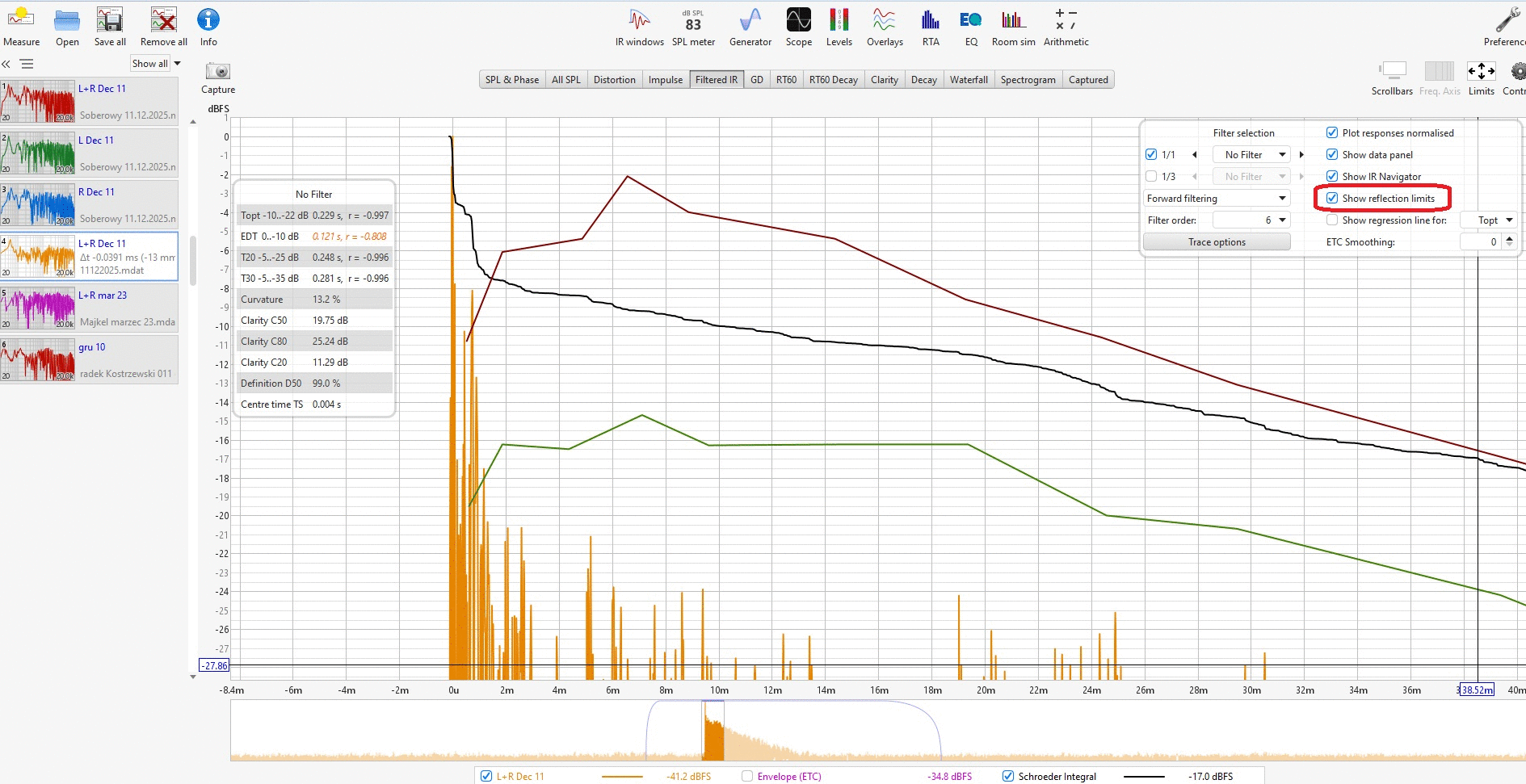

MariuszZ Napisano 14 grudnia 2025 Napisano 14 grudnia 2025 14 godzin temu, soberowy napisał: Będę wdzięczny za uwagi odnośnie charakterystyki częstotliwościowej, czasów pogłosu i co tam ogólnie wyszło dobre/złego Nie ma do czego się przyczepić. Jeżeli chodzi o dB SPL to warto by było poprzycinać jakimś DSP te piki przy 40 Hz 50Hz i 180Hz. Widać na spektogramie, że trochę wybijają się "energetycznie" ponad resztę pasma. Pogłos RT60 ogarnięty, ale wczesne odbicia trochę dużą amplitudę mają. Bartek Chojnacki tłumaczył, że wg normy akustycznej w pierwszych 15ms po impulsie odbicia powinny być mniejsze niż - 10dB FS. Jest taka funkcja w REW "Show reflection limits" i tam masz dwie linie graniczne ciągnące się do 80ms. Zielona to granica "detection treshold" i brązowa przy której obraz, scena muzyczna jest przesunięta lub rozmyta. Dążymy by amplituda odbić była poniżej detection. Na gifie dla zobrazowania różnic między moim, a Twoim pomiarem. Pozdrawiam. M 1 Odpisz, cytując

lpomis Napisano 14 grudnia 2025 Napisano 14 grudnia 2025 (edytowany) 3 godziny temu, MariuszZ napisał: "Show reflection limits" Dzięki za kolejną ciekawostkę. Niestety nie widzę u siebie takiej opcji. Zakładka Filtered IR -> Controls -> brak wspomnianego "Show reflection limits". Coś źle robię? Tak to u mnie wygląda: 17 godzin temu, Radek Kostrzewski napisał: chyba było na 75 db-ale głowy nie dam Nie było. Mierzyłeś sporo głośniej. 17 godzin temu, Radek Kostrzewski napisał: Czy powinienem bardziej wiekszy obszar bocznych scian wygłuszyc? Wg mnie nie, tutaj jest ok. Pogłos masz naprawdę niski. Zawsze jednak możesz popracować nad integracją samego suba, jego ustawieniem i umiejscowieniem w pokoju. Na 27-28Hz jest górka. To już bardzo nisko. Pytanie jak bardzo ją słychać i czy w ogóle przeszkadza. Namawiam też do sprawdzenia jak wpływa na bas (ale i inne aspekty brzmienia) różne odsunięcie kolumn od ściany tylnej - po prostu, z ciekawości. Może da się w ten sposób coś jeszcze ugrać i wygładzić przebieg niższych częstotliwości. Edytowano 14 grudnia 2025 przez lpomis Odpisz, cytując
MariuszZ Napisano 14 grudnia 2025 Napisano 14 grudnia 2025 29 minut temu, lpomis napisał: Coś źle robię? Prawdopodobnie masz starszą wersję REWa. Wysyłam plik na PMa. Z tej strony pobieram. Pozdrawiam. M 1 Odpisz, cytując
KrólKiczu Napisano 14 grudnia 2025 Napisano 14 grudnia 2025 23 minuty temu, MariuszZ napisał: Prawdopodobnie masz starszą wersję REWa. Wysyłam plik na PMa. Z tej strony pobieram. Pozdrawiam. M U mnie też w starszej wersji nie było tej zakładki. Pobrałem nowego REWa ... i mi się nie podoba 🤪. Odpisz, cytując

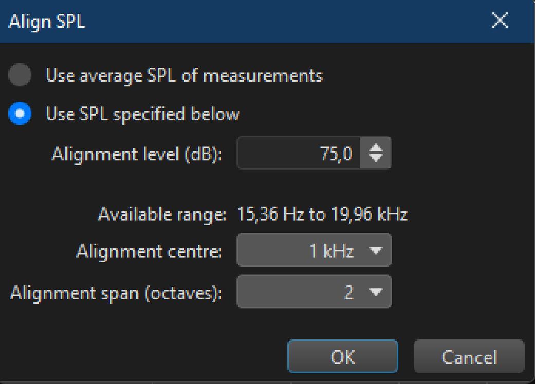

lpomis Napisano 14 grudnia 2025 Napisano 14 grudnia 2025 @MariuszZ - zgadza się, trafna diagnoza. Korzystam z 5.31.3, a nie z najnowszych beta releases @tomek4446 - pytałeś ostatnio w jaki sposób zrównać SPL kilku pomiarów, jeśli robione były na różnych poziomach głośności. Wchodzisz w zakładkę All SPL -> po prawej na górze wybierasz Actions -> Align SPL... -> dalej jak na zrzucie poniżej: Po tym zabiegu pomiary zrównane są też w zakładce Overlays. 9 minut temu, KrólKiczu napisał: Pobrałem nowego REWa ... i mi się nie podoba 🤪. Pewnie kwestia przyzwyczajenia i obeznania. Też wróciłem do 5.31.3. Odpisz, cytując

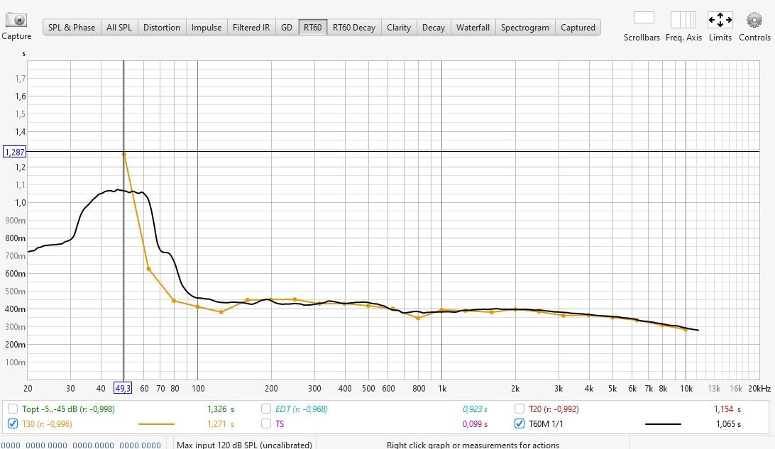

lpomis Napisano 15 grudnia 2025 Napisano 15 grudnia 2025 Dnia 14.12.2025 o 13:00, MariuszZ napisał: Jest taka funkcja w REW "Show reflection limits" Z ciekawości, sprawdziłem dziś na szybko czy to faktycznie "działa". Zrobiłem mały eksperyment. Dołożyłem cztery kostki PM-K7 50x50 z Mega Acoustic, dwie z lewej i prawej stronie pokoju, w okolicy pierwszych odbić. Wykres faktycznie się ruszył. Sam pogłos poszedł w dół, clarity w górę. Pozostaje teraz posłuchać muzyki z nowymi dodatkami. ■ - przed ■ - po dołożeniu kostek 3 Odpisz, cytując
