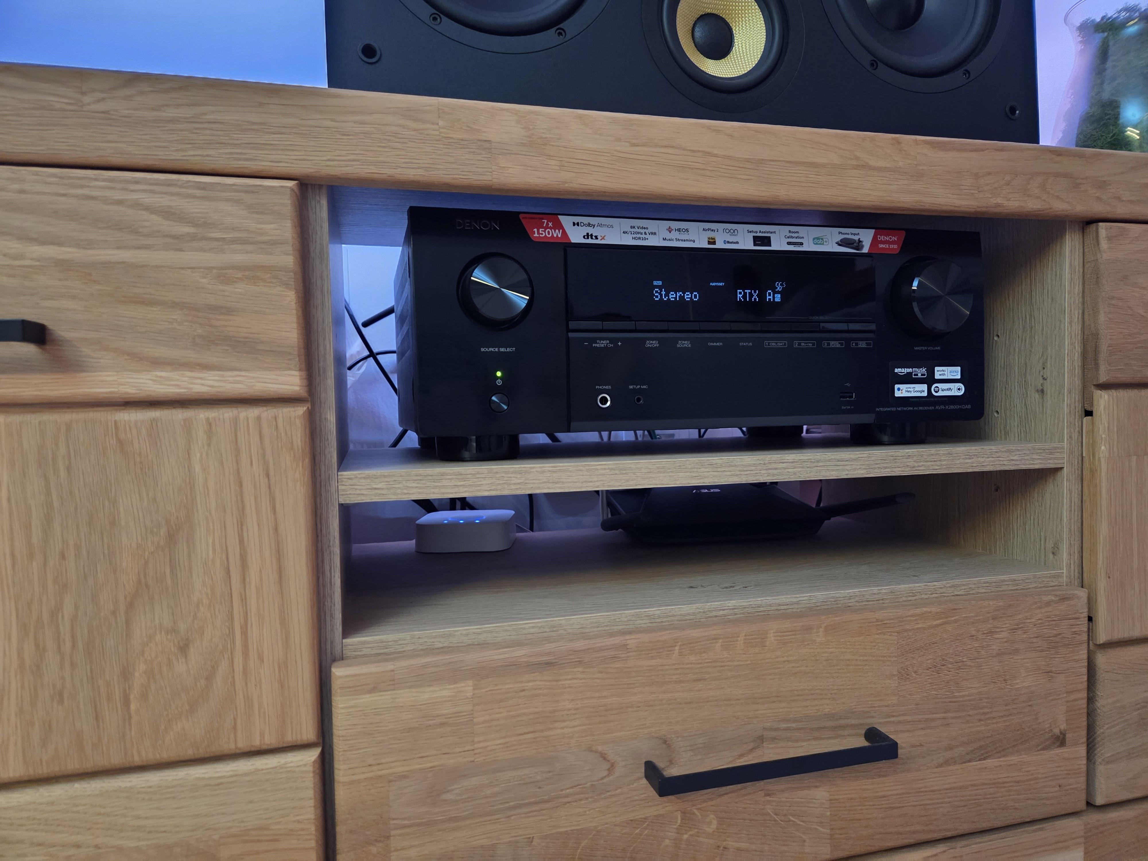

PiotrBudowniczy Napisano 4 grudnia 2025 Napisano 4 grudnia 2025 Cześć, Mam DENONa AVR-X2800H już ponad rok czasu, który napędza francuski zestaw 5.0 Davis Acoustics Ariane. Ogólnie jako tako to gra, jestem zadowolony z dźwięku, więc podstawową funkcję spełnia. Ale jeśli chodzi o wszystko inne to: 1. Aplikacja rodem z 2005 roku. 2. Żeby włączyć np. zwykle radio trzeba się nieźle namęczyć... Po próbie włączenia jest status "assigning" przez minutę, potem trzeba przeklikać na pilocie bo samo się nie ustawi to co wcześniej grało. Raz załapie od razu, a raz w ogóle się nie włączy i można tak sobie czekać na statusie assigning w nieskończoność. 3. Czasami gdy nie jest używany, to włącza się jakby chciał o sobie przypomnieć i wyłącza po nieaktywności. Wyłączone są automatyczne aktualizacje, dlatego tego jeszcze nie rozgryzłem. 4. Raz na kilka godzin odnotowuje przerwanie obrazu i dźwięku na jakieś pół sekundy we wszystkich używanych konfiguracjach: PS5, PC -> Amplutuner HDMI 1,2,3 -> TV. 5. Niedawno padł mi HDMI 1 (IN). Jeden z czterech wejściowych, który był podłączony w konfiguracji PC -> Amplituner HDMI 1 -> wyjście na TV. Czego pierwszym objawem było nienaturalne zgaśnięcie obrazu i strzał szumu dźwięku, a potem cisza. 🙈 Szybko zdiagnozowałem problem, przełączyłem na inny port HDMI i działa, ale pierwsze HDMI się najwyraźniej spaliło. Jak to się stało to miałem odpalony film, więc niczego nawet nie dotykałem.. 😶 Ostatnie kwalifikuje się na gwarancję, więc zgłosiłem reklamację na Amazon. Zaproponowali mi wymianę na nowy lub pełen zwrot kosztów, bo dowiedziałem się od nich, że ani Amazon, ani Denon nie bawi się w serwis. W związku z tym to chyba dobra okazja na wymianę amplitunera na inny! Co polecacie do tego zestawu mniej więcej w cenie do 3000 zł? Odpisz, cytując
Butler Napisano 4 grudnia 2025 Napisano 4 grudnia 2025 A jak ten Denon stał? Miałeś go na szafce, we wnęce, na podłodze...? 1 Odpisz, cytując
PiotrBudowniczy Napisano 4 grudnia 2025 Autor Napisano 4 grudnia 2025 od góry ma ~ 5 cm przestrzeni. Z tyłu pusta przestrzeń. Ściana 30 cm dalej. Odpisz, cytując
Butler Napisano 4 grudnia 2025 Napisano 4 grudnia 2025 (edytowany) Obawiam się że 5cm wolnego z góry (dodatkowo ograniczone frontem) oraz otwarte plecy to za mało. Uwalone HDMI z reguły to efekt przegrzania układu. Edytowano 4 grudnia 2025 przez Butler 1 Odpisz, cytując
Gmow1977 Napisano 4 grudnia 2025 Napisano 4 grudnia 2025 2 godziny temu, PiotrBudowniczy napisał: od góry ma ~ 5 cm przestrzeni. Z tyłu pusta przestrzeń. Ściana 30 cm dalej. Ta...5cm to ma chyba blat tej komody ,a nie pustka nad Denonem....Ja tam goʻra ze 2cm widzẹ.Sam chłopie jesteś sobie winny, ugotowałeś go i świruje.Pytanie dodatkowe.Jaką impedencje mają te kolumny i jaka jest ustawiona na Denonie? Bo jak siẹ nie zgrywa to grzeje siẹ jeszcze gorzej... Odpisz, cytując

PiotrBudowniczy Napisano 4 grudnia 2025 Autor Napisano 4 grudnia 2025 Hmm, swoją drogą amplituner wyświetla aktualną temperaturę i wynosi ona 50 stopni. Nawet sekundę po włączeniu. Po godzinnym odsłuchu na 5 kanałach nadal jest 50 stopni. Czy to normalne? Pytanko mam niezależne: jeśli amplitunery się tak gotują to czemu nie mają systemów chłodzenia? W moim rozwiązaniu amplituner jest we wnęce ze względu na estetykę. Może bym się pokusił o zrobienie własnego systemu chłodzenia z radiatorów i wentylatorów po PC'tach. Na takie instalacje jest tam dość miejsca. Odpisz, cytując
Pucek2509 Napisano 4 grudnia 2025 Napisano 4 grudnia 2025 Spróbuj, ludzie pisali że robili z tyłu szafki otwory żeby była cyrkulacja powietrza i dawali po 2 wentylatory wyciągowe, temperatura spadała o 10 stopni a to sporo, tyle że od góry mieli 10cm przez co temperatura wynosiła max 40 stopni. Odpisz, cytując
Gmow1977 Napisano 4 grudnia 2025 Napisano 4 grudnia 2025 (edytowany) 1 godzinę temu, PiotrBudowniczy napisał: Hmm, swoją drogą amplituner wyświetla aktualną temperaturę i wynosi ona 50 stopni. Nawet sekundę po włączeniu. Po godzinnym odsłuchu na 5 kanałach nadal jest 50 stopni. Czy to normalne? Pytanko mam niezależne: jeśli amplitunery się tak gotują to czemu nie mają systemów chłodzenia? W moim rozwiązaniu amplituner jest we wnęce ze względu na estetykę. Może bym się pokusił o zrobienie własnego systemu chłodzenia z radiatorów i wentylatorów po PC'tach. Na takie instalacje jest tam dość miejsca. Ten egzemplarz jest już stracony.Oddaj na gwarancji i weź coś lepszego.Kolejny zakup dobrze przemyś i jak się da, to wyjmij tę półkę, na której obecnie stoi i postaw następny na dolnym korpusie komody.(Tam gdzie bramka Philips Hue leży) .Wentylatory Pcetowe ? Jak najbardziej wskazane.Możesz je bezpośrednio na sprzęcie położyć.Będą polepszać /przyspieszać wymianę powietrza wewnątrz ampli.Możesz też kupić dedykowane konsole do chłodzenia sprzętu. Jest tego na Amazonie od groma. Ja polecam Ac infinity ...Sprawdzona firma . https://amzn.eu/d/6bzlcR0 Edytowano 4 grudnia 2025 przez Gmow1977 Odpisz, cytując
Butler Napisano 5 grudnia 2025 Napisano 5 grudnia 2025 Wentylatory PC-towe albo na sprzęcie, albo na tylnej ścianie tak by wyciągały ciepło na tył, to też skutecznie zmniejszy temp ampli. Denon konstrukcyjnie dość mocno się grzeje a jego chłodzenie jest pasywne co oznacza że dla prawidłowej cyrkulacji powietrza lepiej mieć wolną przestrzeń od góry. Krótkotrwały stres nie robi problemu, ale jak długofalowo jest zabudowany to wówczas takie są skutki jak u Ciebie. Odpisz, cytując
welo Napisano 5 grudnia 2025 Napisano 5 grudnia 2025 Na wentylator na urządzeniu nie ma już miejsca w tym przypadku. Natomiast potwierdzam poprawne działanie zaproponowanego pomysłu z wentylatorem z tyłu amplitunera. Sam tak mam. Wentylator 12V puszczony na 6V. Nie słychać go, a dzięki temu już sama blacha amplitunera ma ok. 20 stopni mniej. Tylko tutaj trzeba zabudować ściankę z tyłu z otworem na wentylator, po to aby zaciągane powietrze przepływało przez sprzęt. Odpisz, cytując
Gmow1977 Napisano 5 grudnia 2025 Napisano 5 grudnia 2025 (edytowany) 2 godziny temu, welo napisał: Na wentylator na urządzeniu nie ma już miejsca w tym przypadku. Zgadza się 2 godziny temu, welo napisał: Tylko tutaj trzeba zabudować ściankę z tyłu z otworem na wentylator, po to aby zaciągane powietrze przepływało przez sprzęt Moim zdaniem,ze względu na małą przestrzeń nad sprzętem, to da znikomy efekt Jeśli wywali tą półkę ,na której obecnie stoi i postawi go na tej niższej, to miejsce aż nadto ,na coś takiego, jak podałem wyżej.Taki wentylator działa jak odkurzacz .Wywala/wysysa ciepłe powietrze z urządzenia natychmiast po przekroczeniu zadanej temperatury do przodu. Zimne zasysa od dołu i komfort zapewniony... Edytowano 5 grudnia 2025 przez Gmow1977 Odpisz, cytując
PanKlor Napisano 5 grudnia 2025 Napisano 5 grudnia 2025 (edytowany) Zdecydowanie wywalić te półkę i jest duża szansa, że nic nie trzeba będzie więcej robić. A na co wymienić jak dostaniesz zwrot - Pioneer LX305. Były ostatnio po ~3500 PLN. Chyba nic lepszego w podobnych pieniądzach się nie dostanie. Edytowano 5 grudnia 2025 przez PanKlor Odpisz, cytując
