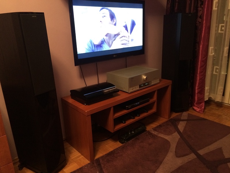

Witam ponownie,
jako sprawca całego tego zamieszania icon_smile.gif i paru irytacji, naświetlam temat głębiej:
Muzyka: punk rock, dub, reggae, house, deep house, dnb - najczęściej słuchana z PS3 (fat).
Głośniki zestaw 2.0 mam juz w domu, pokój 20m2 w kształcie prostokąta a głosniki stoją na przeciw po prawej stronie dłuższej ściany prostopadle do ściany równoległej gdzie jest kanapa. Stoją na podstawkach dołączonych do zestawu, są odsuniete od ściany tak więc dolne głosniki basowe nie są zablokowane.
Aktualnie mam amplituner Koda AV-500 ale zdaję sobie sprawę że sprzęt takowy to już nie szczyt marzeńicon_razz.gif
Wg mnie juz teraz graja dość dobrze - jak to w sklepie mi powiedzieli że są głośniki tanie słabe, później najlepsze z najtańszych czyli Jamo S606, później długo długo nic i dopiero wyższa półka... więc uważałem je za zakup najlepszy w stosunku ceny do jakości (~1300zł z okablowaniem).
Z góry dzięki za pomoc.

Tak, chodzi mi o dolne głośniki basowo, że nie przylega do nich nic...postaram się wrzucic na dniach fotkę jak sa ustawione to zerkniecie.
Podłączyć bym chciał kilka urządzeń stąd pomysł o amplitunerze: ps3, appletv, ncplus mediabox, może czasem jakiegoś iphone'a, laptopa po hdmi...
Jak myslicie jaki przedział cenowy dla takiego ampli?

A to, że nic nie przylega icon_rolleyes.gif do głośników niskotonowych, nie oznacza dobrego ustawienia kolumn. Przede wszystkim stoją zbyt blisko tylnej ściany. Z prawej strony niebezpiecznie blisko róg pomieszczenia i drzwi balkonowe. Z prawej strony rysuje się jakiś mebel, też całkiem blisko. Pomijając jak te kolumny grają nawet w dobrych warunkach, to w takich będzie jeszcze gorzej. Zbyt mało wolnego miejsca wokół, zbyt mało przestrzeni. A za duże kolumny.
Dziękuję za odpowiedzi. Hmm no kolumn już raczej nie zmienię, prędzej mieszkanie hihi icon_wink.gif
Ale na serio to po prostu staram się wyciągnąć z tego co mam jak najwięcej.
PS. czy zamiast słuchać muzyki z płyt z PS3 lepiej jest zainwestować w jakiś odtwarzacz audio-cd? dodatkowo playka już stara, głośno chodzi jak cholera:/
PS.2. Zdziwiło mnie to że wyjściem optycznym z TV bedę miał lepszy dźwięk aniżeli bezpośrednio optycznym z urządzenia do amplitunera.
Hmm więc co radzicie? zmienić amplituner na wzmacniacz stereo pod te dwie kolumny?
Dodatkowo jakiś odtwarzacz audio-cd (ale dlaczego takie drogie??? większosc powyżej 1000zł) i powinno być jak narazie ok?

A to przepraszam.Jakoś wbiło mi się do łba, że do KD.Ten tv na fotce mnie zmylił icon_biggrin.gif Do muzyki to rzeczywiście średnio szczęśliwy wybór.
