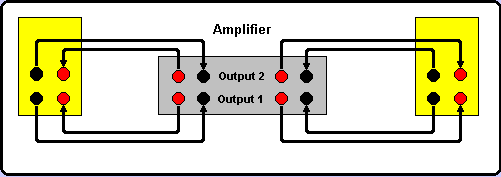

Angel Napisano 20 maja 2016 Udostępnij Napisano 20 maja 2016 Xindak A 06, to ciekawy wzmacniacz. Ma naprawdę mocne niskie tony, a średnica pełna, soczysta, wysokie trochę złagodzone. Na pewno lekko ocieplony charakter brzmienia.Bardzo dobry dźwięk jak za takie pieniądze. Podwójne zaciski głośnikowe służą do tego, by móc zastosować bi-wiring (podwójne okablowanie - rysunki poglądowe są na dole postu) albo bi-amping (podwójne zasilenie góry i dołu kolumn dwoma wzmacniaczami/końcówkami mocy). W obydwu przypadkach zworki (blaszki) łączące zaciski kolumn zdejmujemy. Ogólnie warto je zdjąć i zastąpić kawałkiem kabla głośnikowego.Jeśli będziesz korzystał z jednej pary kabli, to również warto pozbyć się zworek a kable odizolować na tyle, by przeszły od jednego zacisku, do drugiego (śladem zworek).Puszczając kable od górnych zacisków do dolnych, będziemy mieli lepsze, uprzywilejowane wysokie tony i bardziej utemperowane niskie.A dając kable od dołu do góry wzmocnimy niskie tony a złagodzimy wysokie. Można dać także w opcji po skosie. I wówczas plus (czerwony) wsuwamy od góry na dół a minus z dołu do góry. Tu brzmienie będzie bardziej zbalansowane.Co do wzmacniacza, to poczekałbym na AA MAP 105, albo brał Xindaka A 06, jeśli chcesz jakiś wzmacniacz z pilotem. Odpisz, cytując Link do komentarza Udostępnij na innych stronach More sharing options...
