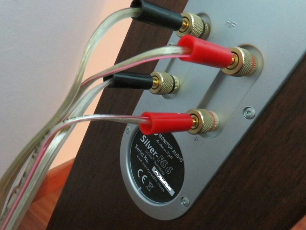

House Napisano 22 grudnia 2016 Udostępnij Napisano 22 grudnia 2016 Mam nadzieję, że nie pomieszałem pojęć 🙂 otóż trapi mnie jedna kwestia. Kolumny/głośniki mam 4ohm. Amplituner jak na poniższym obrazku. Wg instrukcji w ustawieniach zmieniłem imp na min 4 ohm (opcja nr 1 ze zdjęcia) kolumny mam podłączone jak na zdjęciu. Średnie i wysokie głośniki A. Bas głośniki B. Suma sumarum głośniki są 4 ohm. Dobrze czy źle? Lepiej wsadzić zworkę w kolumny i lecieć na 4ohm czy tak jak jest ? Odpisz, cytując Link do komentarza Udostępnij na innych stronach More sharing options...
Angel Napisano 22 grudnia 2016 Udostępnij Napisano 22 grudnia 2016 Masz kolumny podłączone do amplitunera podwójnym okablowaniem, czyli w bi-wiringu. To nic nie zmienia w impedancji. Ani zworka niczego nie poprawi.W opisie na tabliczce amplitunera chodzi o podłączenie jednej lub dwóch par (czyli czterech sztuk) kolumn.Wówczas impedancja takich kolumn musiałaby być wyższa niż jednej pary. Czyli taka jak w opisie.Ale kto podłącza dwie pary kolumn ? Można np. by grały też równocześnie w innym pokoju. Czasem nawiedzeni mądrale podłączają dwie pary, myśląc że im lepiej albo głośniej zagra. A jest dokładnie odwrotnie.Reasumując masz dobrze podłączone. Słuchaj bez obaw.No, chyba że amplituner jest zbyt słaby, mało wydajny prądowo. Nie napisałeś jaki. A kolumny MA RS6 są dość prądożerne i lubią mocne wzmacniacze. Ale to zupełnie inna sprawa. Odpisz, cytując Link do komentarza Udostępnij na innych stronach More sharing options...

S4Home Napisano 23 grudnia 2016 Udostępnij Napisano 23 grudnia 2016 Zwróć także uwagę na kable. Z tego co widzę masz posrebrzane? Czy tylko tak wyglądają?Powinieneś mieć bardziej gęste kabelki. Chord czy oehlbach.Moim zdaniem wymiana twojego NADa na ta yamahe nie była trafna ale o tym już pisałem.Pozdrawiam Odpisz, cytując Link do komentarza Udostępnij na innych stronach More sharing options...
jacek75 Napisano 23 grudnia 2016 Udostępnij Napisano 23 grudnia 2016 Co do kwestii podłączenia o którym piszesz i pytasz to takie pytanie się czasami powtarza, ale Angel napisał wszystko w tym temacie.Co zaś do kwestii brzmienia to Monitor audio silver ( tak widzę na zdjęciu ) grają dość jasno analitycznie i faktycznie przy głośniejszym odsłuchu się bardziej rozkręcają , więc nie każdy wzmacniacz da to czego oczekujesz . Zresztą sporo kolumn gra lepiej nieco głośniej, zresztą ludzkie ucho też tak lubi, więcej dB odbieramy jako lepszą dynamikę , słyszymy więcej ,Zaś porównanie brzmienia Nad 356 i Yamahy 602 wygląda tak że według mnie Nad 356 ma dość mocno uwydatniony niską średnicę i wyższy bas , daje to efekt dociążenia i takiej soczystości w muzyce, yamaha 602 średnicę ma gładką i naturalną , bas twardszy i jakkolwiek to zabrzmi od tego akurat Nada gra bardziej naturalnie, choć jak piszesz fanu jest jakby nieco mniej, szczególnie z MA. Kwestia przyzwyczajenia do nowej zmiany.Dodam jeszcze że Nad jakby szybciej daje więcej mocy na początku skali volume, yamaha bardziej proporcjonalnie. Co do jej wydajności i mocy jest dobrze , będąc w sklepie, a także w domu byłem świadkiem że obciążenie niską impedancją np. przy dwu parach kolumn ( oczywiście nie polecam słuchania 4 kolumn ), czy jednej parze kolumn typowo 4 ohmowych nie robi na niej wrażenia. Odpisz, cytując Link do komentarza Udostępnij na innych stronach More sharing options...
