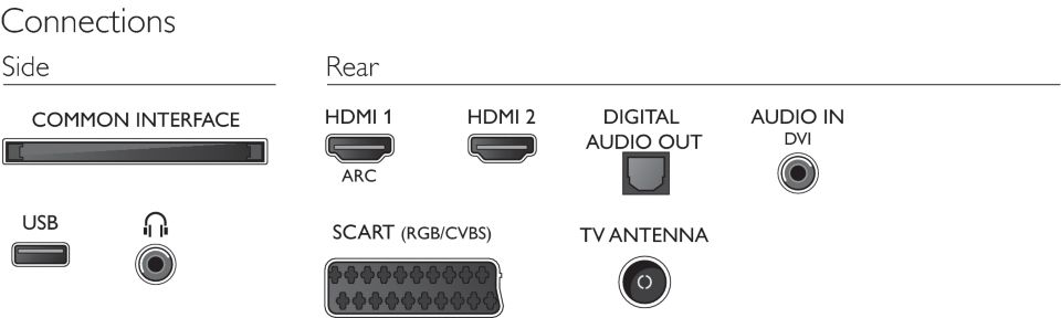

mattenmatten Napisano 4 grudnia 2022 Napisano 4 grudnia 2022 Dzień dobry, Chciałbym się dowiedzieć czy mogę podłączyć moją starą miniwieżę (Panasonic SA-PMX5) do telewizora (Philips 32pht4101/12). Jeśli jest taka możliwość proszę o poradę jakim kablem to zrobić, bo naprawdę jestem zielony w tych sprawach (mile widziany link do alegro). Dziękuję Zdjęcia dostępnych wejść & wyjść w TV i wieży: Telewizor Wieża Odpisz, cytując
Piotr Sonido Napisano 5 grudnia 2022 Napisano 5 grudnia 2022 Albo kupić tani konwerter. Bo jest szansa że zagra to lepiej. https://www.x-kom.pl/p/208768-karta-dzwiekowa-fiio-d03k-taishan.html?gclid=Cj0KCQiAyracBhDoARIsACGFcS4sh6y196MB7tiL2J7XfNCiRDOQkWreBD6wn9fO-cavbZHdIHHvPCIaAopJEALw_wcB Piotr Odpisz, cytując
mattenmatten Napisano 5 grudnia 2022 Napisano 5 grudnia 2022 Dnia 4.12.2022 o 16:12, J4Z napisał: Musisz wyjść z tv wyjściem słuchawkowym i wejść chinche do wieży (aux) Idź do zwykłego sklepu z elektronika i poproś o przewód mini jack - chinch Tak to wygląda Dziękuję, podłączyłem wieżę starym kable od głośników komputerowych i działa :D Obejrzałem wczoraj kawałek Riddicka i brzmiało to zdecydowanie lepiej niż na głośnikach od telewizora. Pozdrawiam. Odpisz, cytując
