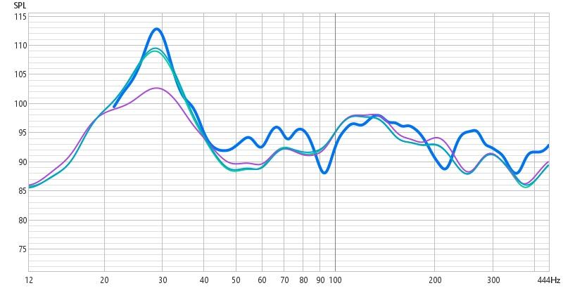

Mariusz Motyka Napisano 24 października Napisano 24 października Dnia 22.07.2025 o 18:04, Mikelas76 napisał: mam pytanie nawiązujące do wykresu z podbiciem na 29hz. Zaznaczylem zakres o ktory mi chodzi. A pytanie brzmi czy obnizajac to podbicie jestesmy w stanie "odzyskac" troche zaznaczonego zakresu tj. okolice 35-50hz? Czy to zawsze tez obnizy te zakresy co widac na tym wykresie? Pyram bo mam taka sytuacje i zastanawiam sie czy jest sposob aby troche odzyskac basu w okolicach 40-50hz. Wklejam tez swoj wykres wprawdzie nie do mnie było pytanie ale jako że nikt na nie nie odpowiedział zerknij do poniższego posta, a jeśli już widziałeś to uwierz że da się, na początek wystarczy w pierwszego moda uderzyć odpowiednio strojonym rezonatorem o sensownej pojemności nie bez znacznie będzie też miejsce umiejscowienia pułapki. Powstrzymam się od komentowania zamieszczonego wykresu za ułamek kwoty 2x PSI Audio C214 można osiągnąć dużo lepszy efekt. Odpisz, cytując
