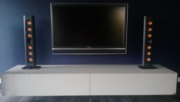

Butler Napisano 13 grudnia 2021 Napisano 13 grudnia 2021 (edytowany) 1 godzinę temu, lolekdrugi napisał: a ja bym szedł w 5.1.4 skoro to jest nowy salon itd. Pakowanie się w 5.1.2 jak jest opcja na 5.1.4? No trochę nie bardzo. Serio, jestem za. Ale nie mając 10k w kieszeni. Teraz by złożyć byle najtańsze 5.1 trzeba wyłożyć 6-7k. Przy 5.1.4 trzeba zainwestować w średniej klasy amp z 9 końcówkami, dokupić głośniki... Da radę się zmieścić w ryzach, ale tylko na używkach. 5 godzin temu, Mark97 napisał: No dobra, to już wiem jak rozmieścić głośniki. Teraz co polecicie mi ze sprzętu, jeżeli założymy, że głośniki frontowe będą stać na szafce lub wisieć? Branża z rana coś Ci zaproponuje. Określ tylko swoje preferencje jak będziesz sprzęt użwyać. Procentowo film/muzyka/gry. Jeśli głównie kino i gry to amerykański Klipsch tu się sprawdzi, ale to najlepiej gdzieś posuchać bo nie każdemu odpowiada tego typu efekciarskie granie. Mi pasuje Jeśli wiszące naścienne to ładnie by się spasowały Klipsch RP-240D jako fronty i center. Jak Cię stać to Klipsch RP-640D zrobi różnicę. Jeśli na półkę to Klipsch RP-600M na fronty, Klipsch RP-404C na center. Na surround Klipsch RP-140D. Do rozważenie ewentualnie Klipsch RP-402S dający fajne poczucie przestrzeni. Atmos to np. Klipsch PRO-16RC. Do tego subwoofer SVS Sb-2000 Pro... Uch, zagolopowałem się, a to nie są jakieś topowe rozwiążania. Edytowano 13 grudnia 2021 przez Butler Odpisz, cytując
