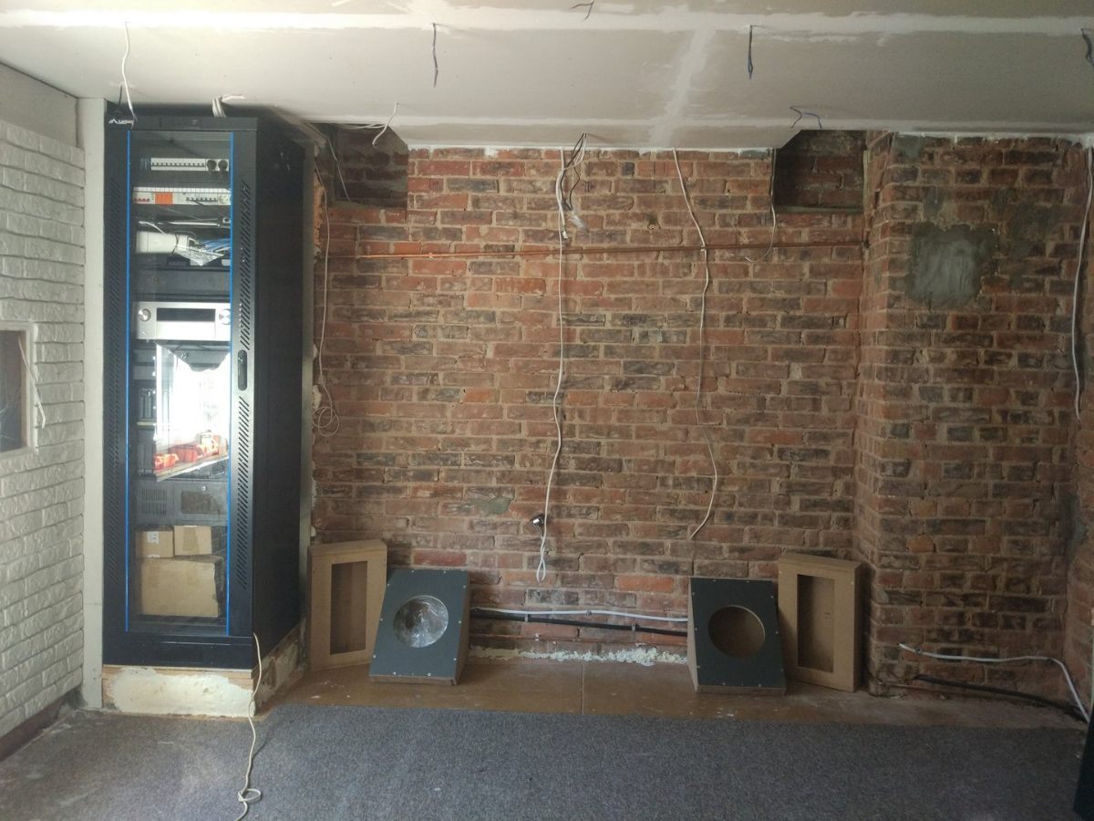

Butler Napisano 30 kwietnia 2022 Autor Udostępnij Napisano 30 kwietnia 2022 (edytowany) No tak, szafę rack sobie postawiłem w tylnym prawym rogu jaskini. Będzie trzeba to założę temat od nowa jak sugeruje @FromBorg ,ale myli się jeśli myśli że to nie wątek o zasilaniu. Może i tak by chciał, ale niech sam przeczyta tytuł który utworzył. 13 minut temu, marcinmarcin napisał: Przyznam że dla mnie to nie klimaty do sprzętu audio - nawet jak to chłodzisz dodatkowym wentylatorem to się gryzie z ideą cichego systemu. Po drugie dla mnie uporządkowanie kabli w typowo informatyczno/elektrycznym porządku często daje efekt wzajemnych interferencji - słychać było czasem jak położyłem zasiliający na IC itp. W takim upchnięciu nie ma opcji żeby coś nie wpływało na coś innego... O hałas się nie ma co martwić. Wszystkie aktywne wentylatory wymienione mam na takie co mają poniżej 13dB. Jak ją docelowo akustycznie odizoluję na bocznej ścianie to szafa będzie bezgłośna. Jedynie słychać jakieś bardzo ciche stuki NAS QNAP, ale tego mogę zawsze wyłączyć. Bez przesady z tą ilością okablowania, nic nie jest upchnięte, porządek zrobiony. Przewody fazowe oddzielone od siebie, N i PE we własnych peszlach spięte. Wszystkie internetowe sobie w bocznej ramie szafy biegną. Edytowano 30 kwietnia 2022 przez Butler 1 Odpisz, cytując Link do komentarza Udostępnij na innych stronach More sharing options...
marcinmarcin Napisano 30 kwietnia 2022 Udostępnij Napisano 30 kwietnia 2022 Każdy robi jak lubi i ma swoją wizję w każdym razie jaskinia dobra rzecz To z tyłu to aktywne pułapki? Odpisz, cytując Link do komentarza Udostępnij na innych stronach More sharing options...
Butler Napisano 30 kwietnia 2022 Autor Udostępnij Napisano 30 kwietnia 2022 (edytowany) Nie, to obudowy do głośników w zabudowie. W syganturze mam co i jak. Te ukośne to tylne Atmosy które będą w tych wykutych miejscach, te prostokątne to tylne surround. System 7.2.4. Tylną ścianę co widać teraz będę adoptować. Będzie 20cm wełny i na stelażu regips z perforacjami. Widać prawy surround (jego obudowa) już zabudowany w ścianie zaraz przed szafą. Edytowano 30 kwietnia 2022 przez Butler Odpisz, cytując Link do komentarza Udostępnij na innych stronach More sharing options...
