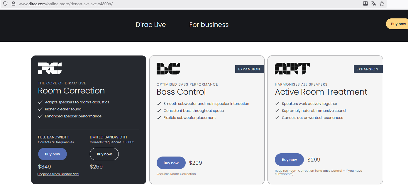

Arek_Gd Napisano Środa o 08:28 Napisano Środa o 08:28 Tymczasem od października ponoć weszło oprogramowanie DIRAC ART dla amplitunerów DENON i MARANTZ, które mają 4 wyjścia na suby. Ciekawe co dalej i jak to się przekłada na niskie rejestry w całym KD. U nas w PL jak na lekarstwo opinii jakie korzyści przyniósł upgrade np. do DLBC. A tutaj prawdopodobnie trzeba będzie mieć najpierw DLBC potem ART. Odpisz, cytując
PanKlor Napisano Środa o 08:43 Napisano Środa o 08:43 (edytowany) DLBC potrzebujesz do ART tylko jak masz wiecej niz 1 suba (albo suba w ogóle, jest informacja na stronie Diraca). Wrzuciłem tez info o tym do wątku nt Diraca. Informacji na grupach w sieci jest sporo btw. Edytowano Środa o 08:47 przez PanKlor Odpisz, cytując
PanKlor Napisano Środa o 09:19 Napisano Środa o 09:19 "NOTE: In order to use ART in a speaker system which includes subwoofers, you will also need the Bass Control license (no subwoofers = no Bass Control license needed)." Odpisz, cytując
Piotr Sonido Napisano Czwartek o 06:55 Napisano Czwartek o 06:55 To trzeba kupić te 3? Odpisz, cytując
PanKlor Napisano Czwartek o 07:07 Napisano Czwartek o 07:07 (edytowany) Tak, w paczkach wychodzi taniej. Edytowano Czwartek o 07:08 przez PanKlor 1 Odpisz, cytując
il Dottore Napisano Czwartek o 07:27 Napisano Czwartek o 07:27 31 minut temu, Piotr Sonido napisał: To trzeba kupić te 3? 😧😧😧 Grubo! Odpisz, cytując
Butler Napisano Czwartek o 07:46 Napisano Czwartek o 07:46 (edytowany) Ludzie wydają o wiele większe pieniądze na okablowanie gdzie efekt finalny często jest dyskusyjny. Tu mamy coś co realnie wprowadza progres w zaawansowanych systemach kina. Także czy grubo...? Moim zdaniem adekwatnie. Edytowano Czwartek o 07:46 przez Butler 2 Odpisz, cytując
PanKlor Napisano Czwartek o 08:43 Napisano Czwartek o 08:43 (edytowany) Proponuję sprawdzić ile trzeba wydać pieniędzy na pułapki basowe i inne ustroje akustyczne, które dodatkowo trzeba mieć gdzie ustawić. Może nie jest tanio ale można zrobić to samemu w domu, bez konieczności zatrudnienia speca od akustyki. Edytowano Czwartek o 08:43 przez PanKlor 1 Odpisz, cytując
Gumowe Ucho Napisano Czwartek o 16:12 Napisano Czwartek o 16:12 (edytowany) Dnia 30.01.2023 o 14:35, lolekdrugi napisał: To teraz pytanie kto dostanie Diract ART. Onkyo nadal nie dostało DLBC z tego co mi wiadomo. Dodatkowe pytanie to kiedy Dirac ogarnie coś takiego jak Audyssey Dynamic Volume/Ypao Volume/Dolby Volume wiem ze minęło dużo czasu ale podtrzymuję ze takie coś byłoby fajne. 9 godzin temu, Piotr Sonido napisał: To trzeba kupić te 3? Jak jest standardowy Dirac na pokładzie (chyba Room Correction) i tylko jeden subwoofer to może da się kupić tylko ART? edit: właśnie zauważyłem że wymaga Bass Control. Kurczę. to ja teraz na złość skonstruuję DIY ultra nisko schodzące kolumny każda z monoblokiem 500W i zejściem do 20Hz, a subwoofera brak! I kupię tylko ART. Edytowano Czwartek o 16:14 przez Gumowe Ucho 1 Odpisz, cytując
Piotr Sonido Napisano wczoraj o 06:08 Napisano wczoraj o 06:08 22 godziny temu, PanKlor napisał: Tak, w paczkach wychodzi taniej. no własnie bo tu sumaryczna cena robi się dość pokaźna. Szukać promek na paczki. 22 godziny temu, Butler napisał: Ludzie wydają o wiele większe pieniądze na okablowanie gdzie efekt finalny często jest dyskusyjny. Tu mamy coś co realnie wprowadza progres w zaawansowanych systemach kina. Także czy grubo...? Moim zdaniem adekwatnie. Nie wiem jak paczki ale 3300 zł to sporo. Kurcze Denon mógłby się połasić jak Onkyo o tą bazową. Bo widac że się da. Odpisz, cytując
