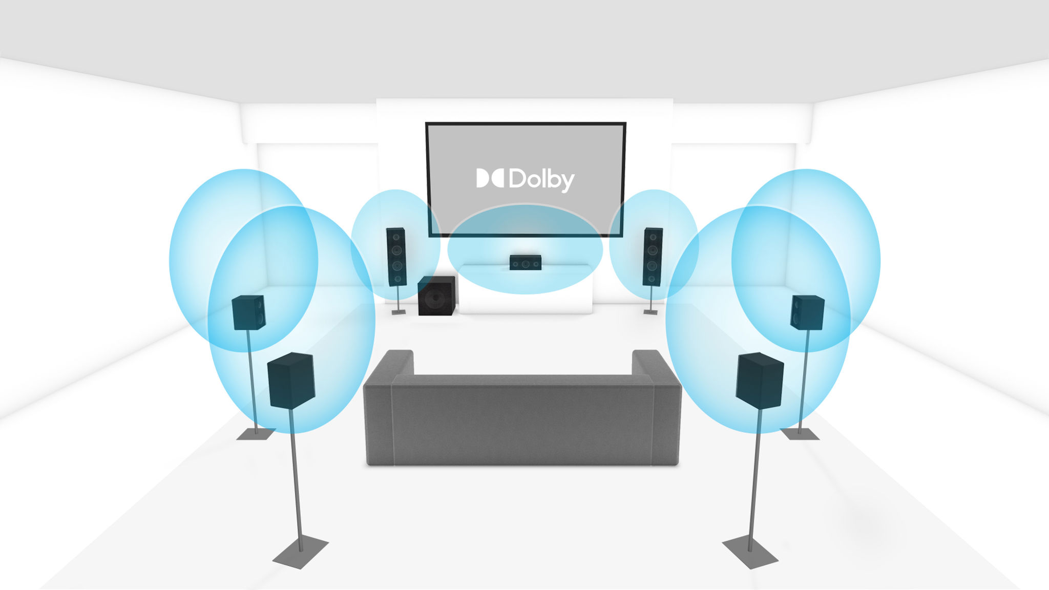

nitro20 Napisano 11 kwietnia 2023 Autor Udostępnij Napisano 11 kwietnia 2023 Dzięki wielkie za pierwszą odpowiedź. Zdecydowanie za późno trafiłem na forum to prawda, powinienem sam się tematem zainteresować wcześniej, ale budowa pochłaniała większość wolnego czasu i jak zacząłem myśleć o audio to było za późno, żeby się douczać bo chcieli już kłaść kable i .... poprosiłem o pomoc jeden z salonów ze sprzętem i dostałem od nich taki rysunek ogólny i wpasowany w mój projekt jak poniżej i tak też zostało to wykonane. głośniki tylne z uwagą, że im dalej tym lepiej. Zerknij, może nie jest tak żle ? Zdjęcie może trochę zniekształcać. Odnośnie do wygłuszenia, to co na zdjęciu to jeszcze końcówka budowy, wjeżdża bardzo duży narożnik, mięciutki materiałowy, długie prawie kładące się na ziemi ciężkie zasłony, dywan jest do przemyślenia, nie było w planach ale w sumie będzie to napewno fajny dodatek. Na sufity nic nie planowałem, na ścianie kominka napewno coś zagości. Odpisz, cytując Link do komentarza Udostępnij na innych stronach More sharing options...

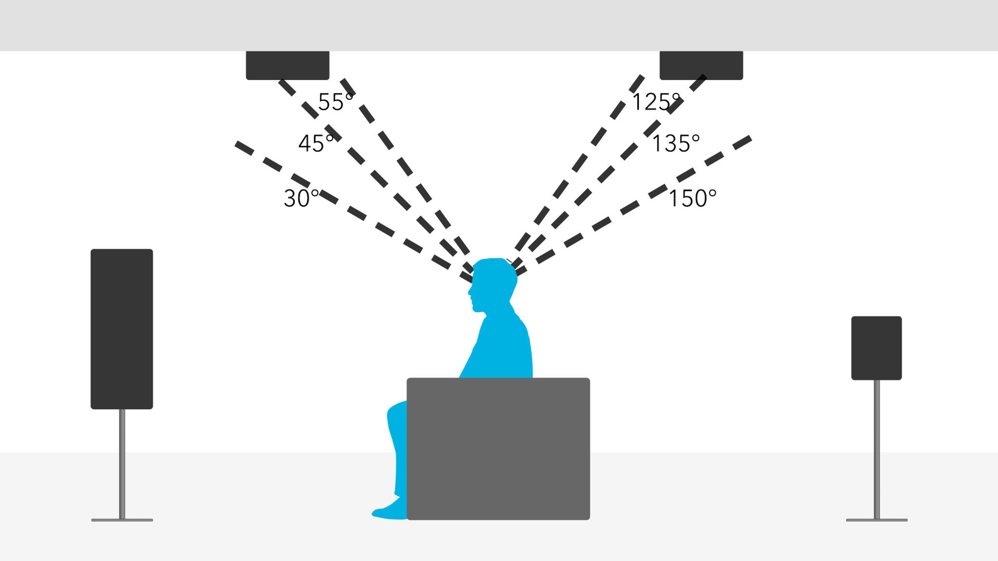

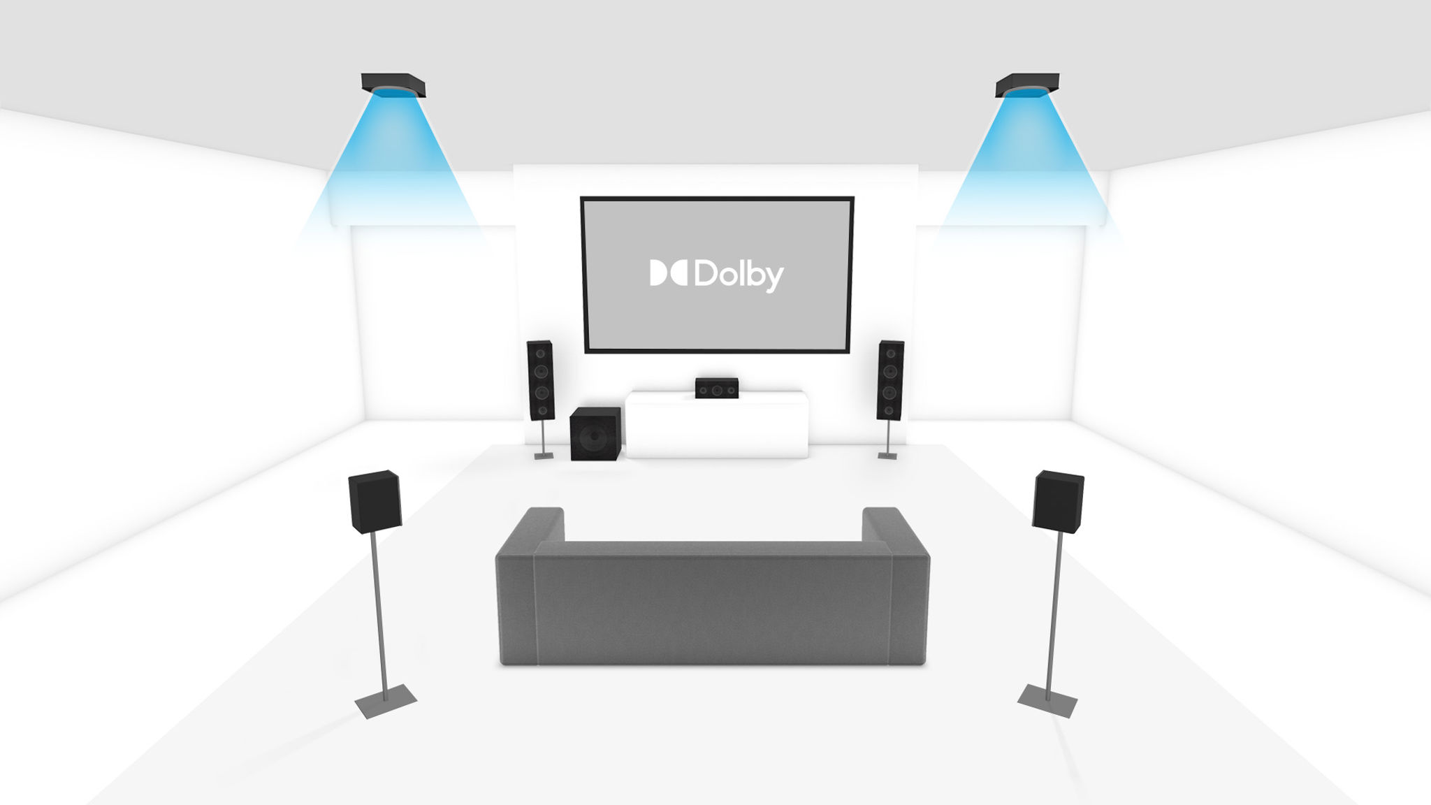

tomek72 Napisano 12 kwietnia 2023 Udostępnij Napisano 12 kwietnia 2023 (edytowany) Jeżeli zamontowane głośniki są według powyższego schematu to OK, nie jest to ideał, ale zbliżone do układu Dolby 7.1 Jednak nie spełnia drugiego warunku, a mianowicie wysokości rozmieszczenia Dawniej (zanim pojawił się Atmos) zalecenia Dolby dopuszczały/zalecały montaż głośników surround na wysokości o ile dobrze pamiętam 0,6-0,9 metra ponad głowami słuchacza. Z pojawieniem się górnej warstwy - czyli Atmos głośniki surround powinny być umieszczone niżej - na wysokości uszu/głowy słuchacza do 1,2m od podłogi, a głośniki górne na około 2,5m w suficie w zasadzie nad słuchaczem - z dopuszczalnym przesunięciem lekko do przodu dla układów x.1.2, lub symetrycznie przed i za słuchaczem dla układu x.1.4 z maksymalnym kątem 45°. U Ciebie przy tym rozmieszczeniu głośników raczej z Atmosa wiele nie wyjdzie (brak różnicy wysokości między surround i Atmos umieszczonymi na suficie), ale 7.1 powinno poprawnie zagrać - nie będzie to ideał, ale też nie budujesz salki tylko musisz to pogodzić z salonem użytkowym, wielu tak ma i nie jest to nic złego. Gdybyś jednak chciał iść w Atmos to efekty będą zaburzone - to nie jest tak, że ich nie będzie wcale, ale nie będą dobrze rozmieszczone w przestrzeni. Ponadto musiałbyś zabudować dodatkowe głośniki w suficie do Atmos-a - powinny one być w jednej linii z frontami. Zaproponowane przez Ciebie głośniki z "górnymi atmosami" (np. Klipsch RP-8060FA) na zasadzie odbić nie mają sensu, było wiele razy na forum, że system odbić się po prostu nie sprawdza. Posiadany przez Ciebie Onkyo 656 jest 7 kanałowy - więc sprawdzisz jak zagra konfiguracja 7.1. Gdybyś chciał iść w Atmos - oprócz zmiany ampli (chociaż Twój też Atmos obsługuje) musiałbyś rozważyć zmianę układu głośników. Ampli Onkyo 7100 wygląda kusząco i ma korekcję Dirac. Jeżeli podoba Ci się granie 656 to brzmieniowo będzie podobnie, ale za to bardziej funkcjonalnie. Co do głośników na front i centralny - najlepiej umówić się na odsłuch i najlepiej w połączeniu z planowanym amplitunerem. Salon jest spory więc na mój gust i upodobania Klipsch RP 8000 jak najbardziej, ale najlepiej posłuchać tego w zestawieniu z ampli. Nie wiem jakie miałeś głośniki do tej pory - Klipsch-e mają "swój charakter" a co za tym idzie tylu zwolenników co i przeciwników (nie wiem czy tych drugich nie ma nawet więcej 😁) - nie są to głośniki grzeczne i brzmiące neutralnie - ale ciekawe, dobre do kina. Pamiętaj tylko żeby z nowych oglądać modele RP (Reference Premiere) bo modele R (Reference) z obecnych serii są o wiele gorsze. Myślę że w kwestii samego sprzętu skoro masz swoje typy głośników (a masz) zamienić je tylko na wersje bez górnych głośników Atmos, dołożyć ampli - umówić się w salonie (branża jest też na forum @Q21, @S4Home, @LBX Systemy Audio) i posłuchać. 21 godzin temu, nitro20 napisał: Odnośnie do wygłuszenia, to co na zdjęciu to jeszcze końcówka budowy, wjeżdża bardzo duży narożnik, mięciutki materiałowy, długie prawie kładące się na ziemi ciężkie zasłony, dywan jest do przemyślenia, nie było w planach ale w sumie będzie to napewno fajny dodatek. Na sufity nic nie planowałem, na ścianie kominka napewno coś zagości. No i tu jest już fajnie - dobrze że coś (oprócz samego narożnika 😉) tłumiącego planujesz. Zawsze poprawi to akustykę, a jak będzie mało (będzie duży pogłos) to będziesz sobie z czasem kombinował - dobrymi rozpraszaczami są też rośliny - kwiaty. Jak pisałem fotka faktycznie "trochę" wypatrzyła to rozmieszczenie głośników w suficie, ale w rzeczywistości nie jest tragicznie - co prawda do Atmos-a to się zbytnio nie nadaje, ale może z czasem, zobaczysz, przy Atmos również kłopotliwe jest rozmieszczenie głośników surround - najlepiej w tak dużym salonie gdyby stały na standach, a to znowu niezbyt praktyczne w salonie. Trzeba być dobrej myśli i najważniejsze żeby Tobie się podobało dźwiękowo jak i wizualnie. Edytowano 12 kwietnia 2023 przez tomek72 1 Odpisz, cytując Link do komentarza Udostępnij na innych stronach More sharing options...
PanKlor Napisano 12 kwietnia 2023 Udostępnij Napisano 12 kwietnia 2023 Jak masz możliwość umieszczenia przednich górnych głośników Atmos w suficie to to zrób. Będzie lepiej i spójnie estetycznie. Jeżeli nie masz takiej możliwości to glosniki które odbijają dźwięk od sufitu się sprawdzają (ale oczywiście można lepiej). Oczywiście sufit nie może być zbyt wysoko itp.itd. 1 Odpisz, cytując Link do komentarza Udostępnij na innych stronach More sharing options...

tomek72 Napisano 13 kwietnia 2023 Udostępnij Napisano 13 kwietnia 2023 (edytowany) 23 godziny temu, PanKlor napisał: Jeżeli nie masz takiej możliwości to glosniki które odbijają dźwięk od sufitu się sprawdzają (ale oczywiście można lepiej) Szkoda kasy, jak już to w suficie, ewentualnie jak pisał @Piotr Sonido wykorzystać te szyny, jak pisałem wcześniej nad słuchaczami ewentualnie lekko z przodu przy 2 głośnikach Atmos (przy 4 głośnikach równomiernie przed i za słuchaczami), ale surroundy umieszczone na suficie będą w jednej warstwie z atmos-ami, dlatego efekt nie będzie do końca taki jak powinien być. Ale są pewne "wariacje" w kwestii rozmieszczenia głośników do Atmos, również amplitunery przyjmują takie "nietypowe" ustawienie jak np. FH - przednie górne itd. co prawda nie jest to w pełni zgodne "ze sztuką" ale dopuszczalne i efekty poprawi. Jak się nie ma typowej salki czy warunków są to środki którymi możemy poprawić efekt, nie idealny Atmos, ale lepiej niż odbijany. Odbijacze w większości przypadków dają marny efekt, a kosztują nie mało, lepiej tę kasę wydać na montaż głośników w suficie. Fizyki się nie oszuka. Edytowano 13 kwietnia 2023 przez tomek72 3 Odpisz, cytując Link do komentarza Udostępnij na innych stronach More sharing options...

przemeklbn Napisano 15 kwietnia 2023 Udostępnij Napisano 15 kwietnia 2023 Dnia 11.04.2023 o 20:25, nitro20 napisał: poprosiłem o pomoc jeden z salonów ze sprzętem i dostałem od nich taki rysunek ogólny i wpasowany w mój projekt jak poniżej i tak też zostało to wykonane. Rysunek i umieszczenie bardzo dobre, ale chyba zapomnieli wspomnieć, że te głośniki mają być na wysokości uszu, a nie na suficie... Bo tak to faktycznie na suficie wyszło bez sensu. 1 Odpisz, cytując Link do komentarza Udostępnij na innych stronach More sharing options...
