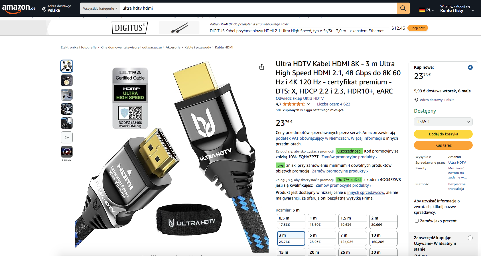

bora902 Napisano 3 maja Napisano 3 maja (edytowany) niby kabel nie robi zadnej roznicy ale jednak czasem robi wiec moja polecajka na soczystosc kolorow to marka ultra hdtv pieniadze duze nie sa a towar naprawde wysokiej jakosci (najtanszy sprawdzony by ME to wciaz kabeldirekt jak pisalem juz w tym watku ) Edytowano 3 maja przez bora902 literowka Odpisz, cytując
Piotr Sonido Napisano 10 maja Napisano 10 maja Dnia 1.05.2025 o 02:47, Butler napisał: Za 10% jego wartości można kupić certyfikowane okablowanie opatrzone hologramem gwarantującym pełną zgodność ze standardem. Masz jakiś sprawdzony ale 3M? Bo EMYRA nie ma w tej długości. Odpisz, cytując
