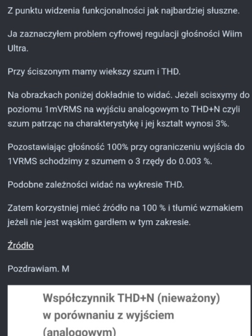

MariuszZ Napisano 7 stycznia Napisano 7 stycznia 1 godzinę temu, Tenfilip napisał: cos mi zjadlo Twoj post! Szybko ukryłem go bo nie zwrocilem uwagi na metodyke pomiarów na Soundstage. Link W pomiarach widziałem wielokrotnie jak THD+N rośnie wraz ze mniejszaniem głośności cyfrowo (dBFS) i chciałem tą zależność pokazać dla przetworników cyfrowo analogowych na kościach ESS, ale w tym konkretnym przypadku pomiarowiec z Soundstage pod obrazkiem napisał, że pomiar zrobiono z pokrętłem głośności ustawionym na max co mi się nie klei z moją narracją. Ja go odkryję jak znajdę inne źródło podobnych pomiarów, ale zgodnych z moją tezą 😉 Pozdrawiam. M Odpisz, cytując
Tenfilip Napisano 7 stycznia Napisano 7 stycznia 1 godzinę temu, MariuszZ napisał: Szybko ukryłem go bo nie zwrocilem uwagi na metodyke pomiarów na Soundstage. Link W pomiarach widziałem wielokrotnie jak THD+N rośnie wraz ze mniejszaniem głośności cyfrowo (dBFS) i chciałem tą zależność pokazać dla przetworników cyfrowo analogowych na kościach ESS, ale w tym konkretnym przypadku pomiarowiec z Soundstage pod obrazkiem napisał, że pomiar zrobiono z pokrętłem głośności ustawionym na max co mi się nie klei z moją narracją. Ja go odkryję jak znajdę inne źródło podobnych pomiarów, ale zgodnych z moją tezą 😉 Pozdrawiam. M Narazie ustawilem na maksa wiim i wylaczypem subwoofer, bo nei mam czasu ustawoac, i wylaczylem PEQ i tao sobei slucham Odpisz, cytując
MariuszZ Napisano 7 stycznia Napisano 7 stycznia 31 minut temu, Tenfilip napisał: Narazie ustawilem na maksa wiim Wtedy jest najwyższy stosunek S/N. Objaśniono w zalączonym PDFie str. 7-8-9 Pozdrawiam. M digital-vs-analog-volume-control.pdf Odpisz, cytując
