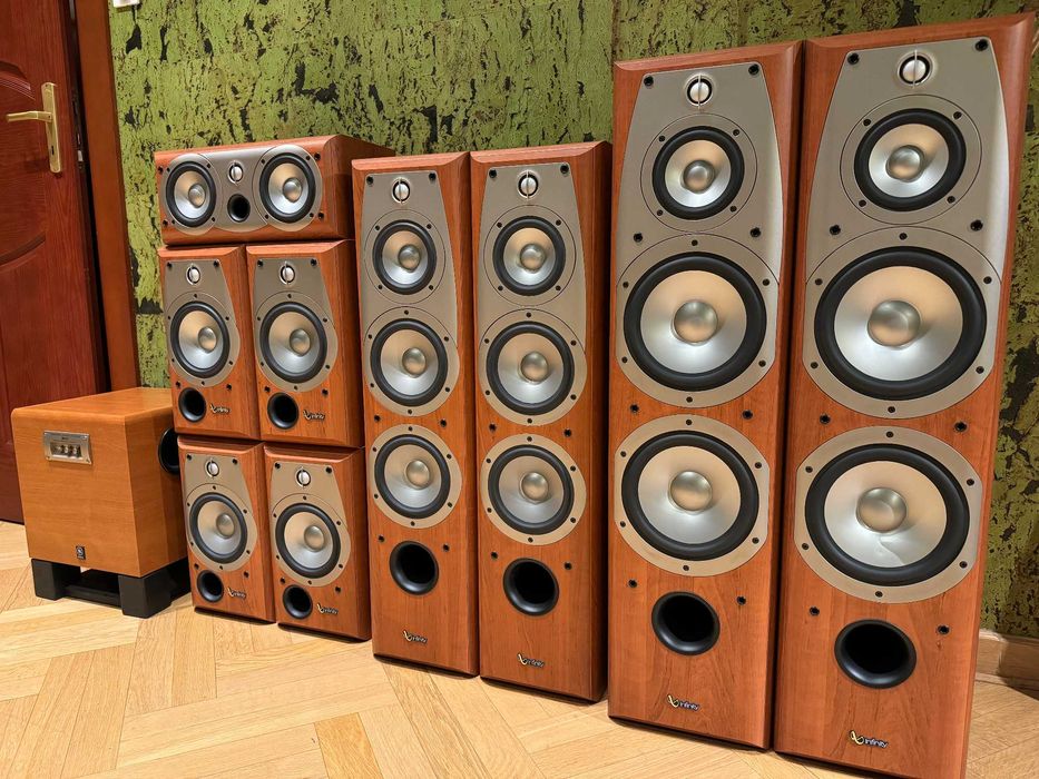

fluid81 Napisano 15 sierpnia 2024 Udostępnij Napisano 15 sierpnia 2024 (edytowany) Dnia 15.08.2024 o 11:53, maciek72 napisał: W Łodzi mieszka specjalista od Auro 3D , firestorm7 - Tomasz . Dasz radę tak zamontować głośniki ? Expand Te pudełeczka to nie głośniki. Nie mylmy głośników z tym czymś. Bez urazy , ale jak widzę to na ścianie tak na.rane , to aż mnie wykręca. I jeszcze te suby w jednej linii... Ni to salon , ni jadalania , zagracone takie to na maxa a gdzieś po środku tego wszystkiego ktoś zarządził, że będzie kino .. Edytowano 15 sierpnia 2024 przez fluid81 2 Odpisz, cytując Link do komentarza Udostępnij na innych stronach More sharing options...
maciek72 Napisano 15 sierpnia 2024 Udostępnij Napisano 15 sierpnia 2024 Rozumiem , że u Ciebie jest referencyjnie . Wielokanałowość działa u mnie w zadowalający sposób za relatywnie małe pieniądze . Pierdziawki robią swoje , a suby swoje . Rusz d... i zapraszam do siebie Pochwal się swoim światem , proszę Odpisz, cytując Link do komentarza Udostępnij na innych stronach More sharing options...
