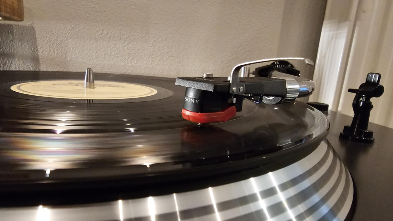

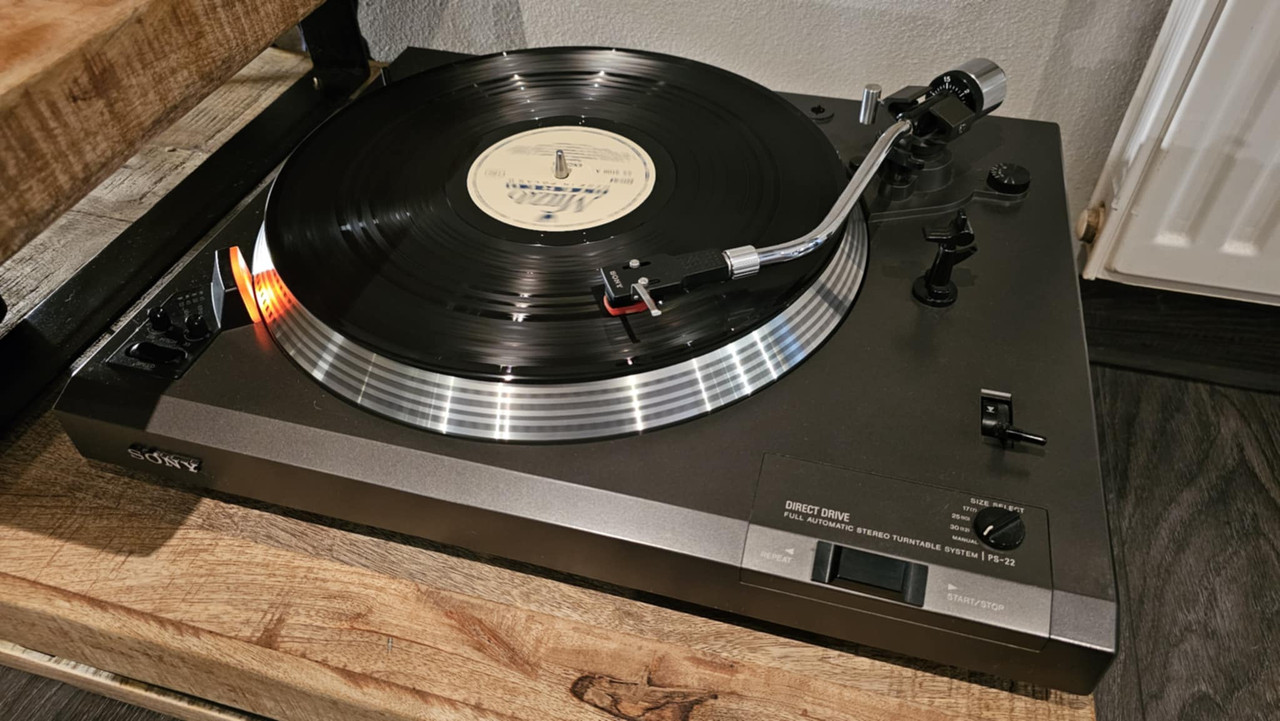

Markcox Napisano 11 listopada 2024 Udostępnij Napisano 11 listopada 2024 (edytowany) Cześć, W ostatnim czasie dostałem w „spadku” od brata gramofon, czym spełniłem swoje kolejne małe audio marzenie, które coraz mocniej chodziło mi po głowie, aby wreszcie zrobić podejście do analogowego dźwięku w postaci winyla. Pacjent to Sony PS-22, do niego przedwzmacniacz Taga TTP-300. Generalnie budżetowo, ale już jest sporo radochy 😊 Jednak po dłuższym obcowaniu z dźwiękiem, porobieniu (wreszcie, po pierwszym oczarowaniu magią czarnej płyty) różnych testów i porównań dochodzę do momentu, w którym jest poczucie konieczności podjęcia modyfikacji i zmian, ale nie do końca wiem, w które elementy uderzyć w pierwszej kolejności. Doszedłem do wniosku, że jakość dźwięku pozostawia trochę do życzenia, brakuje mi dynamiki, wypełnienia dołu, generalnie dźwięk sprawia wrażenie, jakby grał trochę spod koca. Najlepiej to słychać, porównując te same numery puszczane z winyla, a np. z Tidal’a. Jest wręcz przepaść. Brat z tego co wiem, poza zakupem przedwzmacniacza, nie poczynił żadnych modyfikacji - jak kupił, tak postawił, trochę posłuchał i stwierdził, że u niego tylko się kurzy, więc zakładam, że np. wkładka jest jakaś podstawowa. I tu właśnie pojawia się pytanie, od czego zacząć? Który z elementów będzie miał największy wpływ na poprawę jakości dźwięku, o którym wspominam powyżej? Wkładka? Przedwzmacniacz? Oba jednocześnie? A może jeszcze coś innego? Kolejna rzecz – jest na forum do polecenia jakiś magik od gramofonów w stolicy? PS-22 sam w sobie jest pełnym automatem, który niestety nie działa w pełni. Wysiadł automatyczny „start”, który trzeba zasilać ręcznie. Nie przeszkadza mi to jakoś szczególnie, ale jednak chciałbym go doprowadzić do 100% użyteczności – być może przy przeglądzie i serwisie wyszłyby jeszcze inne kwiatki, o których na ten moment nie mam pojęcia?! Więc może macie do polecenia jakiegoś jegomościa w Warszawie, który zajmuje się serwisowaniem leciwych gramofonów? 1.jfif 2.jfif 3.jfif Edytowano 11 listopada 2024 przez Markcox Odpisz, cytując Link do komentarza Udostępnij na innych stronach More sharing options...

tomek4446 Napisano 12 listopada 2024 Udostępnij Napisano 12 listopada 2024 @Markcox Witaj. Sam gramofon jest na plus. Co do serwisu to w Warszawie raczej nie pomogę. Zacząłbym tak jak pisał Roman od skalibrowania drapaka i zmiany wkładki. Nawet na najprostszą https://www.winyle.pl/audio-technica/6836-wkladka-audio-technica-at-vm95e-4961310146016.html Pre nie porywa , ten chińczyk jest przekombinowany. Wypożycz np. https://www.q21.pl/pro-ject-phono-box-e.html?hash=6967be4a6b36b5c524a9260c7607c0ff&utm_source=ceneo&utm_medium=referral&ceneo_cid=44affca6-96a9-1f30-074a-bec962d77053 podłącz , zobacz , czy jest różnica względem Tagi. Co do kalibracji to na początek siła nacisku oraz antyscating , reszta sukcesywnie. 1 Odpisz, cytując Link do komentarza Udostępnij na innych stronach More sharing options...

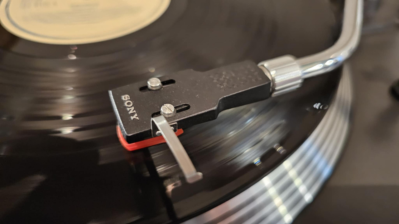

tomek4446 Napisano 12 listopada 2024 Udostępnij Napisano 12 listopada 2024 36 minut temu, Markcox napisał: Tego właśnie nie wiem. Z tego co widzę masz zamontowaną oryginalną montowaną do tego drapaka VL-32G. Siła nacisku 1,5-2,5g. Ustaw na przeciwwadze 2g, i na tą samą wartość daj antyskating. Nie jest to idealna metoda, ale lepsze to niż nic Igła nadal do kupienia https://wamataudio.pl/sony-system/110-nd-134-g-igla-gramofonowa-do-wkladki-sony-vl-34.html Overhang dla tego ramienia to 16,5 mm. Jak nie masz szablonu to można odmierzyć od uszczelki headshella do igły . rys. w załączniku. Załączam też instrukcję serwisową. sony_ps_22.pdf Odpisz, cytując Link do komentarza Udostępnij na innych stronach More sharing options...

Markcox Napisano 12 listopada 2024 Autor Udostępnij Napisano 12 listopada 2024 Dzięki @tomek4446, jak zawsze pełna profeska Ramię ustawione. To teraz czas na kretyńskie pytanie 😂 4 godziny temu, tomek4446 napisał: Overhang dla tego ramienia to 16,5 mm. Jak nie masz szablonu to można odmierzyć od uszczelki headshella do igły . rys. w załączniku. Załączam też instrukcję serwisową. Podana przez Ciebie odległość różni się od załączonego obrazka - rozumiem, że w tych przypadkach są dwa różne punkty odniesienia. Do którego punktu odnosi się podane przez Ciebie 16,5mm? Rozumiem, że to jest jakaś wartość mierzona za pomocą szablonu?! 1 godzinę temu, Palmos napisał: No widzisz. Akurat z tą płyta mam ciekawe doświadczenia. Kupiłem ją jako 4ta tego zespołu. Te 3 poprzednie brzmiały bardzo dobrze. Jakie było więc moje zdziwienie jak się okazało że tą gra po prostu źle - właśnie jak z pod koca. Musiałem więc ją kupić jeszcze raz. No i okazało się że ta "nowa" jest już super. Także różnie bywa. Weź też pod uwagę że sygnał z gramofonu jest dużo słabszy niż np że streamera (przynajmniej tak jest u mnie). Co prawda na tygodniu nie mam za bardzo czasu na ponowne testy już po ponownym ustawieniu ramienia, ale wrzuciłem na szybko wspomnianą Agnes Obel. Mam też na uwadze różnice w poziomie sygnałów, stąd dostosowałem poziom samej głośności na streamerze. I jednak słychać tą różnicę w wypełnieniu dołu, jak i góry. W przypadku tej płyty i dzisiejszego testu nie jest to jak wcześniej wspomniałem w przypadku Dire Straits przepaść, ale różnica jest jednak słyszalna. Tak, jakbym w przypadku winyla włączył direct we wzmacniaczu. Do ponownego przetestowania drugiej płyty jeszcze wrócę. 1 godzinę temu, Palmos napisał: Szablon można sobie wydrukować stąd https://rcm.com.pl/images/szablon.pdf 😉 Podziękował To teraz, skoro wkładka została zidentyfikowana... Czy zmiana owej wkładki na zaproponowaną przez Ciebie Tomku, wniesie coś pozytywnego? Czy należałoby celować w nieco mniej budżetowe propozycje? Jak ta Audio Technica ma się do tej wkładki od Sony? Odpisz, cytując Link do komentarza Udostępnij na innych stronach More sharing options...
tomek4446 Napisano 13 listopada 2024 Udostępnij Napisano 13 listopada 2024 8 godzin temu, Markcox napisał: Podana przez Ciebie odległość różni się od załączonego obrazka - rozumiem, że w tych przypadkach są dwa różne punkty odniesienia. Tak , są dwie metody. Jedna jest podawana w instrukcji przez producenta , to ta z rysunku. Po prostu producent zakładał , że nie posiadasz szablonu , a drapak po zakupie jakoś trzeba ustawić. Profesjonalna metoda to ta z szablonem. Bo tam ustawiasz wszystko , kąt śledzenia , azymut , overhang itp. Na szablonie te 16,5 mm to odległość od środka szpindla do igły. Tak ustawiona od razu określa prawidłowy łuk po jakim powinna poruszać się igła. W tym linku poniżej masz szablon do Twojego drapaka . Jak przybliżysz to zobaczysz zaznaczone 16,5 mm. Kupowałem od tego człowieka szablony do swoich gramofonów , śmiało mogę polecić. https://www.ebay.com/itm/115346350904?norover=1&mkevt=1&mkrid=711-169407-669907-5&mkcid=2&itemid=115346350904&targetid=295818637131&device=c&mktype=pla&googleloc=9067552&poi=&campaignid=21075519264&mkgroupid=160701799658&rlsatarget=pla-295818637131&abcId=&merchantid=119648210&gad_source=1&gclid=EAIaIQobChMI663AztPYiQMV9KiDBx3TsB-HEAQYAiABEgJzcPD_BwE Co do wkładki to nie mam pojęcia która będzie lepsza. Tutaj nie ma gotowców , musisz niestety sam się przekonać. Odpisz, cytując Link do komentarza Udostępnij na innych stronach More sharing options...
RoRo Napisano 13 listopada 2024 Udostępnij Napisano 13 listopada 2024 Dnia 11.11.2024 o 16:57, Markcox napisał: PS-22 sam w sobie jest pełnym automatem, który niestety nie działa w pełni. Wysiadł automatyczny „start”, który trzeba zasilać ręcznie. A coś się w ogóle dzieje jak uruchamiasz ten "start"? Nie ma żadnej reakcji-czy np. silnik rusza i talerz zaczyna się kręcić, ramię usiłuje się podnieść? A jak jest po zakończeniu odtwarzania gdy igła dochodzi do końca płyty-ramię unosi się i wraca do pozycji wypoczynkowej, silnik wyłącza się i talerz przestaje się kręcić? Pozdrawiam PS. Puściłem Ci info na PW 😎 Odpisz, cytując Link do komentarza Udostępnij na innych stronach More sharing options...
Markcox Napisano 13 listopada 2024 Autor Udostępnij Napisano 13 listopada 2024 @tomek4446 raz jeszcze serdeczne dzięki. Wiem już zdecydowanie więcej. Pozostaje mi teraz trochę zabawy i testów na spokojnie @RoRo W większości jest tak jak piszesz, z tym, że ramie przy starcie nie ma żadnej reakcji. Silnik startuje i talerz zaczyna się kręcić, wtedy ramię muszę puścić już ręcznie. Ale przy skończonej płycie automat działa w pełni - ramie samo wraca, a talerz wyhamowuje. Drapak jeszcze u mojego brata do pewnego momentu działał w pełni, ale w pewnym momencie wspomniane ramie przy starcie płyty odmówiło posłuszeństwa. 1 godzinę temu, RoRo napisał: PS. Puściłem Ci info na PW 😎 zaraz rzucę okiem Odpisz, cytując Link do komentarza Udostępnij na innych stronach More sharing options...
