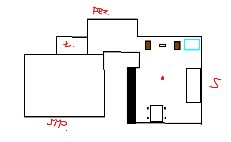

  2. Witam, szukam pomocy w ustawieniu kolumn w pokoju, nie powiem dokładnie ile m2 jest w salonie gdzie sie znajdują ale zgaduje, że około 16m2, na obrazku załączonym po lewej stronie w dolnym rogu rysuku znajduje sie sypialnia obok łazienka ( opisze je skrótami niżej ) zestaw to denon dra 800h z kolumnami heco aurora bez suba, a niebieski prostokąt to jest biurko po prawej kanapa a czarny prostokąt to blat kuchenny ( salon z aneksem ) jak i stół z krzesłami, mam taki problem, ponieważ nie jestem w stanie ułożyć kolumn tak aby gdzieś mniej więcej tam gdzie jest czerwona kropka był sluchalny bas. Bas czuć i słychać najbardziej w rogu pomieszczenia po prawej dolnej stronie jak i przy blacie. Czytałem o pułapkach bassowych, które mogły by pomóc. Jestem totalnym laikiem w audio. Wcześniej używałem komputerowych głośników edifier s730, które znajdowały się na biurku a subwoofer pod biurkiem. Czy macie jakieś pomysły jak ułożyć kolumny aby jednak gdzieś w tym środku pokoju był ten bas słyszany? Ł - łazienka Prz - przedpokój Syp - sypialnia S - Salon z aneksem

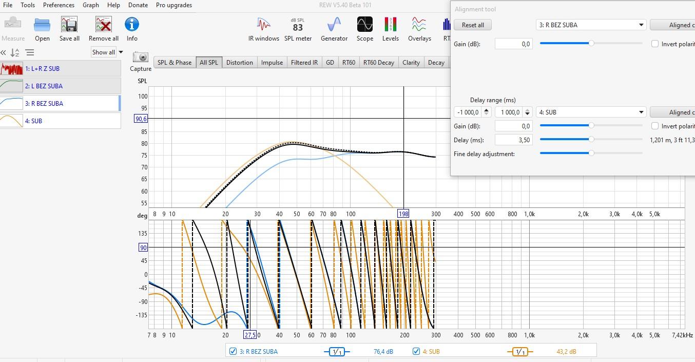

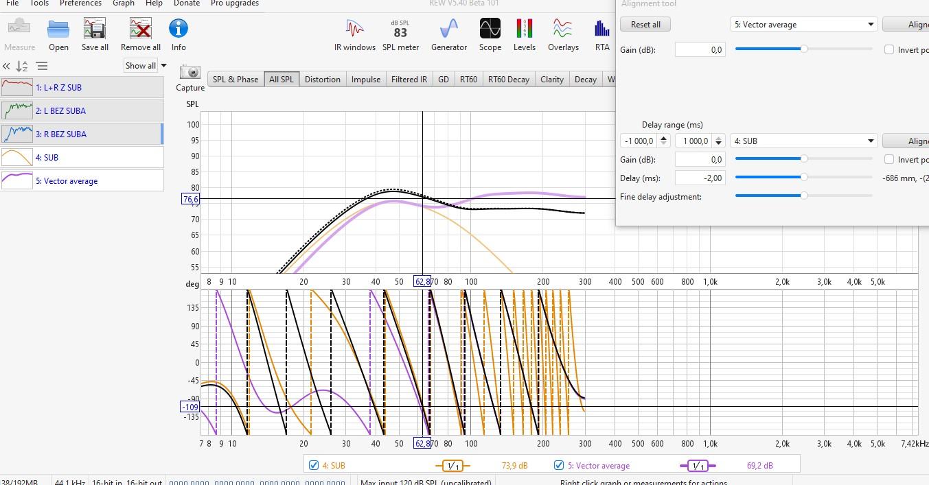

  8. Tak był podczas pomiaru crossover na 60 Hz. Wątek ' Pomiary REW" na coś się przydał bo znalazłem podaną przez Ciebie metodę. Zrobiłem wyrównanie do tej czarnej przerywanej linii i wyszło tak jak na zdjęciach. faktycznie nie zrobiłem pomiary obu kolumn bez suba. Wyciągnąłem więc " vector average " z lewej i prawej bez suba. Wyszło - 2 ms. Do sprawdzenia.

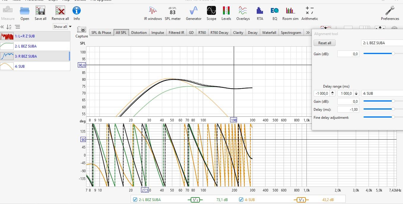

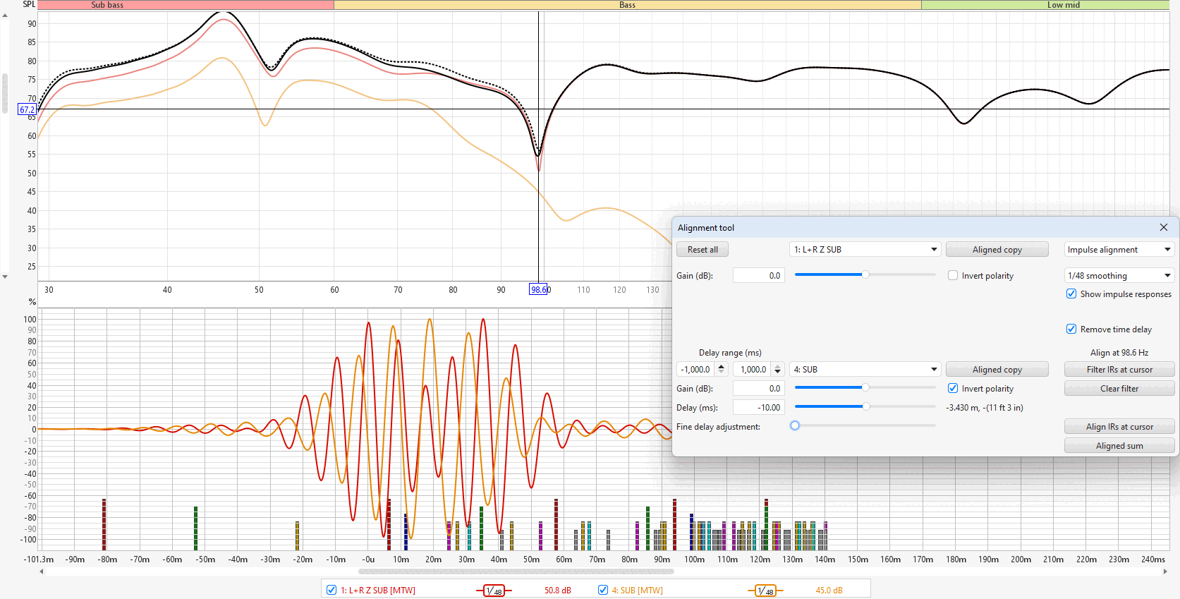

  13. Hej. @tomek4446 nie przeanalizuję czy jest zgranie suba z kolumnami na f (60Hz) podziału bo zamieściłeś pomiar kolumn z subem, a miało być osobno. W drugim pomiarze jest osobno, ale nie ma crossovera chyba na kolumnach ustawionego więc analiza tylko ograniczona do stwierdzenia czy są zgodne elementy fazowo bez wnikania w odcięcie. Są zgodne. Jeżeli popatrzymy na ten dołek 50Hz czy 100Hz to nic nie zrobimy z opóźnianiem kolumn czy suba. Zrobiłem taką symulację dla zobrazowania o co chodzi. Zatem zakładamy, że LP jest z subem bo tak pomierzyłeś i dokładamy kolejnego suba. Defekt pomieszczenia nie do odrobienia jest. Na gifie jak widać odzysk jest niewielki tej dziury bez względu ile tego "delay" damy. Pozdrawiam. M
