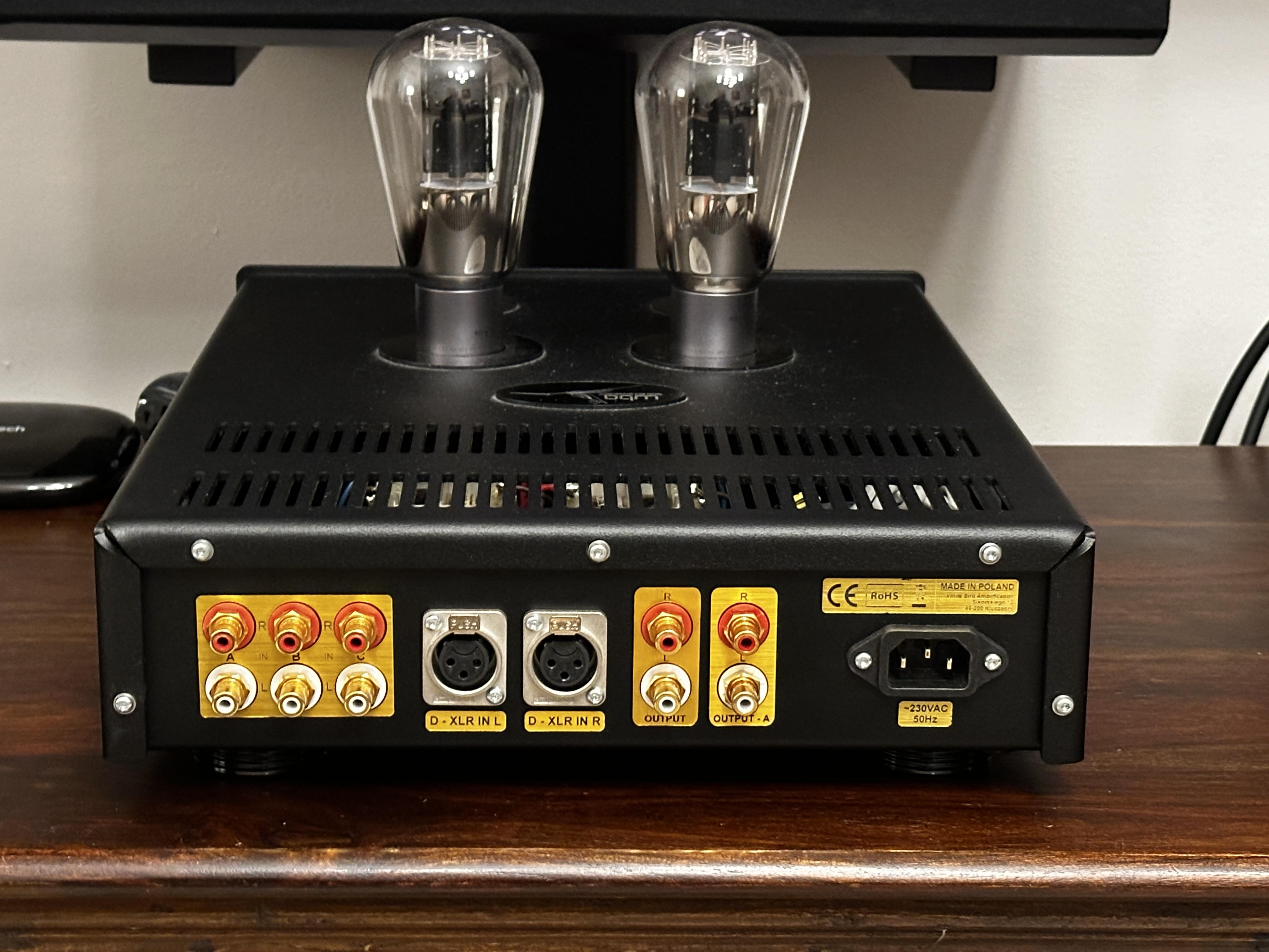

Kolejna odsłona subwoofera , tym razem bez zwrotnicy DBX. Byłem dzisiaj u Pana Piotra Bocianka / WBA / zamontował mi gniazda w pre pod suba / na zdjęciu Output A /. Wstawił bufor powodujący , że są niezależne od głównych ,gdzie sygnał idzie prosto z lamp. Chodziło o to , że pod główne mam podłączone monobloki , a próba zastosowania adapterów rozdzielających każde wyjście / kanał L i R / na dwa ,tak by móc podłączyć monobloki i suba do dwóch kanałów skutkowała sygnałem mono. Fizyki nie oszukasz @MariuszZ stare wyjście ma ok. 50 000 Ohm , to nowe kilkaset. Nie wiem ,czy to jest przyczyną , ale mam teraz tak jak Ty. Czyli mogę spokojnie walnąć głośność w subwooferze na 1/2 , a nawet dalej i nie dominuje. Zupełnie inna kultura pracy się zrobiła , dużo szersze pole manewru crossoverem subwoofera. Jednym słowem teraz Ci wierzę , ze takie ustawienie głośności jest realne.
