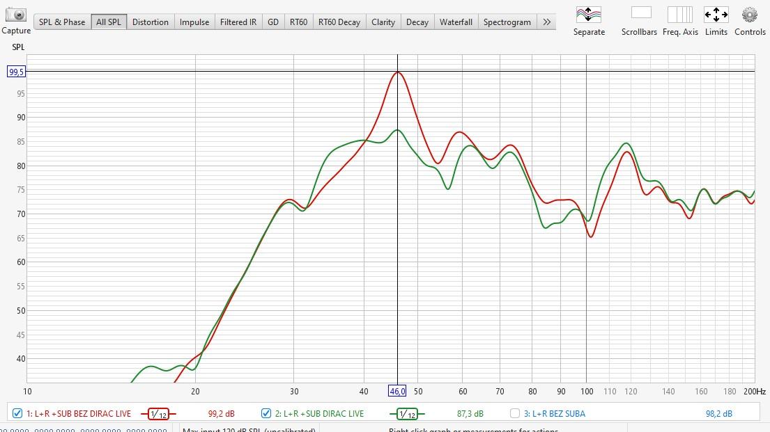

Wspominałem o tym już wcześniej, ale nie zaszkodzi jeszcze raz uporządkować temat. Subwoofer w stereo nie służy do przestawiania ścian. Niekoniecznie musi wnosić też jakieś ekstremalne zejście. Owszem, dodatkowe pasmo najniższego basu czasem się przydaje, ale w wielu nagraniach poniżej 30-40Hz jest stosunkowo niewiele treści. To bardziej "miły dodatek". Główna rola subwoofera w stereo jest inna. Ma zasypać dziury i wygładzić pasmo w zakresie niskich częstotliwości, skompensować problemy wynikające z SBIR (Speaker Boundary Interference Response) oraz fal stojących/modów pomieszczenia. To właśnie one wprowadzają największe nierówności. Szczególnie te, które pojawiają się tuż ponad pierwszym głównym modem osiowym pokoju. Kolumny zazwyczaj nie są w stanie w tych miejscach nic zrobić. Anulacje tworzą się w naturalny sposób, wynikają z geometrii pomieszczenia i ustawienia miejsca odsłuchowego. Możemy działać, manewrując samym ustawieniem kolumn i miejscem odsłuchu, ale zazwyczaj to nie wystarczy. Subwoofer pozwala wprowadzić dodatkowe źródło niskich częstotliwości w innym miejscu, z innym dystansem do ścian, czasami też z inną fazą, dzięki czemu można częściowo wypełnić dołki i uzyskać bardziej liniowy bas. Dlatego dobrze zestrojony sub w stereo to przede wszystkim narzędzie do poprawy równomierności basu. To naprawdę słychać!

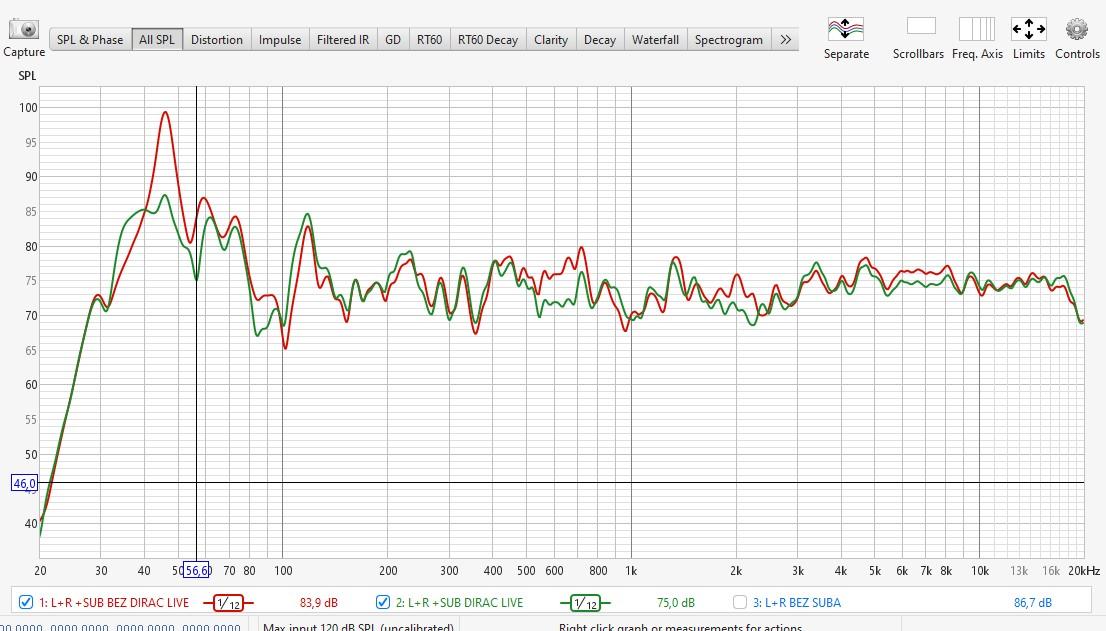

Zrobiłem dzisiaj pomiar kolumn z subem z filtrami Dirac Live i bez. Widać jak Dirac łagodzi mod pomieszczenia. To dzięki temu mogę dać parę oczek głośniej na subie i nadal nie powoduje to dudnienia. Te filtry to jakieś odniesienie do filtrów które zamierzam stworzyć REW-em. POMIAR 1 27.11.25.mdat
