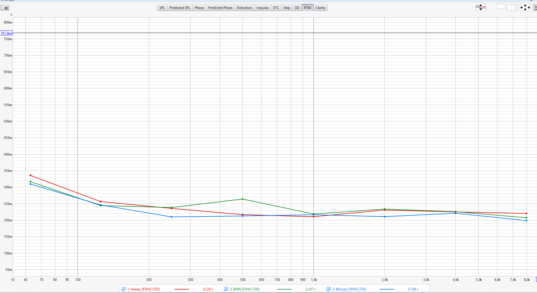

Ty masz sredni czas pogłosu 0,22s ??? Teraz widze ze jest rowny, ale czy ty nie masz za bardzo wygluszonego pomieszczenia? Kiedys bylem w podobnym pomieszczeniu. Jak dla mnie poglos za niski zdecydowanie. Nie krytykuje, to twoja sprawa jak tak lubisz. Kazdy z nas ma problematyczny pokoj. U ciebie cos na splu miedzy 200a 400hz jest za malo, szczegolnie na bifrostach pojawia sie spora dziura. Jak jest miejsce to pojeździłbym fotelem i paczkami po podlodze. I wywalil troche absorberow. Ale to ja 😉
Nie słuchaj plotek, ale tak jestem technicznym wykształciuchem Mierzę bo warto mieć pełen obraz sytuacji. Słucham bo lubię utwierdzać się słuchem w technicznych przekonaniach. Zachęcam do analiz na każdej płaszczyźnie, praktycznej, teoretycznej i organoleptycznej. Świat audio jest wtedy mniej skomplikowany. 300-350ms . To dużo?
Oczywiscie ze nie. Ty po prostu namiernie egzaltujesz wykresy i pomiary, ale ok. Slyszalem ze jestes z wyksztalcenia elektronikiem po jakims zdaje WAT, a jesli tak jest to by wyjasnialo. Spokojnie Mariusz, za bardzo bierzesz to do siebie. Juz ci kiedys wysylalem. Chyba nie robimy zawodow kto ma wie.... co? Zauwazylem tylko ze mozesz miec problem z basem do 100hz i zapytalem o dziure 4000-5500hz. Mam jeszcze prosbe. Od jakiegos czasu nie widzę powiadomien ze dostaje jakas wiadomosc i ze ktos mnie cytuje. Nic nie zmienialem i chyba mam. to pozaznaczane, a nie działa... Ktos ma jakis pomysl?
Nic takiego nie napisałem o pomiarach. Nie o pomiarach tylko o słuchaniu. O pomiarach pisałem wielokrotnie. Ty też. Cytuję Ciebie: "Zaczalbym od pomiarow, wstawianu ustrojow, przestawianiu kolumn i siedziska a potem na koncu weryfikowalbym na sluch. Niestety nie zawsze idealny wykres/pomiar idzie w parze z najlepszymi wrazeniami odsluchowymi… Ale na bazie doswiadczen wlasnych uwazam ze pomiary sa konieczne. Mozna je potraktowac jako wytyczne do dalszych dzialan i trudno to zastapic wylacznie odsluchami. Za dlugo trwaja takie „manualne” zabawy, a czasami i tak jest potrzebny jeden czy drugi kolega aby z dystansu ocenic system i zasugerowac usuniecie czy wstawienie dyfuzorow czy innych pianek itp itd". To co? Moje pomiary są złe, Twoje dobre? 🤦♂️ Wstawiam plik mdat. To samo pomieszczenie w roznym czasie. Heresy, BMNy i Bifrosty tak u mnie mierzą. Wrzuć swoje pomiary, te najlepsze. Chętnie się przyjrzę 😁 Moje pomiary.mdat Tak mają Heresy. Fabrycznie jest tweeter odwrócony. Aktualnie mam zamienioną polaryzację tweetera, ale raczej wrócę do fabrycznych ustawień. Zresztą nie tylko Heresy tak mają . Cornwalle też

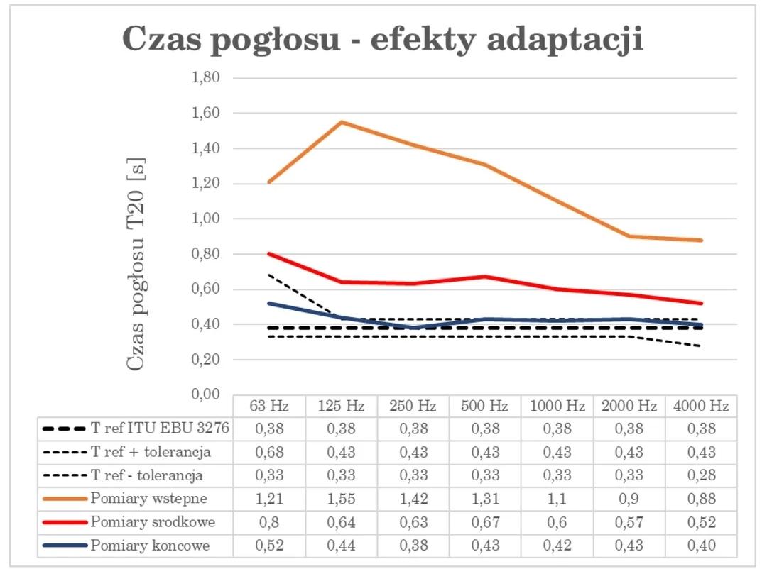

Akurat moj pokoj 24m² z moja adaptacja miesci sie idealnie miedzy przerywanymi liniami. Mi bardziej chodzi o to ze wykres czasu poglosu nie powinien miec takich naglych wyskokow. Moze by ponizej 0,4 czy nawet powyzej, ale powinien byc linia w miare prosta. To gwarantuje brak powazniejszych klopotow. No taki ktory wpasuje sie miedzy przerywane W innym pokoju mialem problemy z basem i na rt60 od razu tez to widac. Te wykresy tzn spl i rt60 czyta sie razem. A absorberami tylko uspakajasz poglos. Ja spl "ustawilem" przede wszystkim prawidlowym istawieniem kolumn i miejsca odsluchu.

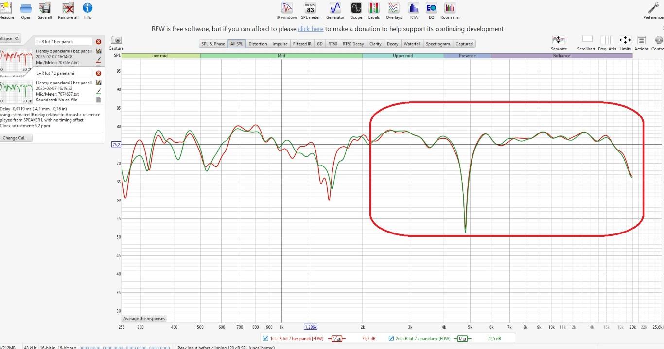

Hej, Sporo wypowiedzi czytałem, że ustroje akustyczne, absorbery ujmują sopranów. Nic takiego nie ma miejsca, jedyne czego ujmują to czas pogłosu. Poprawiają "clarity", sprawiają, że inaczej słyszymy, ale nie mniej tylko bardziej Pokazywałem już pomiary dB SPL gołej ściany i ściany z czterema absorberami. Pomiar z tego samego miejsca, w tych samych warunkach poza zmienna jaką były absorbery. Nawet 1dB SPL amplitudy na sopranach nie ubył. Gdyby coś ubyło to byłoby to widać w pomiarze. Pozdrawiam. M Ja mierzę i słucham. To źle? To dopiero sprawdzę więc na razie gdybam tylko. Nie zakładam. Nikt nie ma. Każdy ma inne więc u każdego może być słychać co innego. W tym kontekście czuję się upoważniony o wygłaszaniu werdyktu, bo nikt inny go nie wygłosi. "U mnie" nie znaczy "u Ciebie". Proste? Pozdrawiam.

Niektorzy z nas wiedza o tym od lat. A pokazesz pelen wykres rt60? Zdaje sie ze masz za wysoki czas poglosu ponizej 100hz. a nie idzie odczytac wartosci. Nie widac tez spla do 400hz A co sie u ciebie dzieje pomiedzy 4 a 5,5 tysiaca hz??? Co to za dziura? Jest DUŻA...
