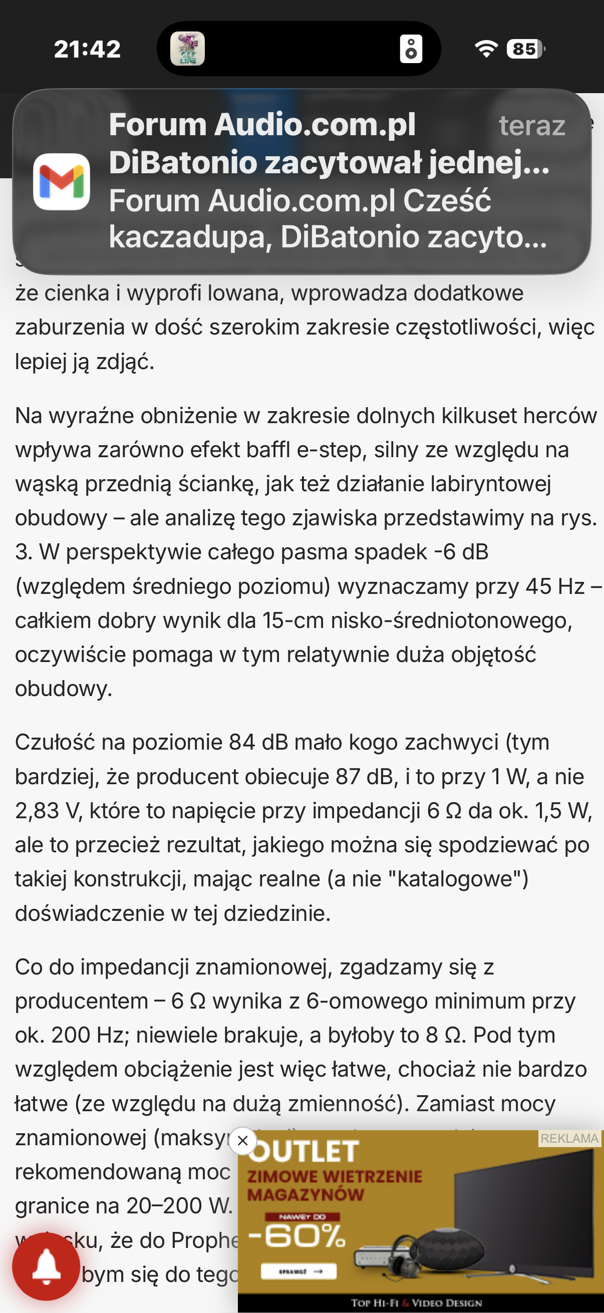

https://audio.com.pl/testy/stereo/kolumny-glosnikowe/4179-pmc-prophecy5 Pomiary Prophecy 5 : 45Hz ( - 6dB) To jaki bas może być w maluszkach Prophecy 1 ( strzelam, że coś koło 60Hz przy - 6dB).
