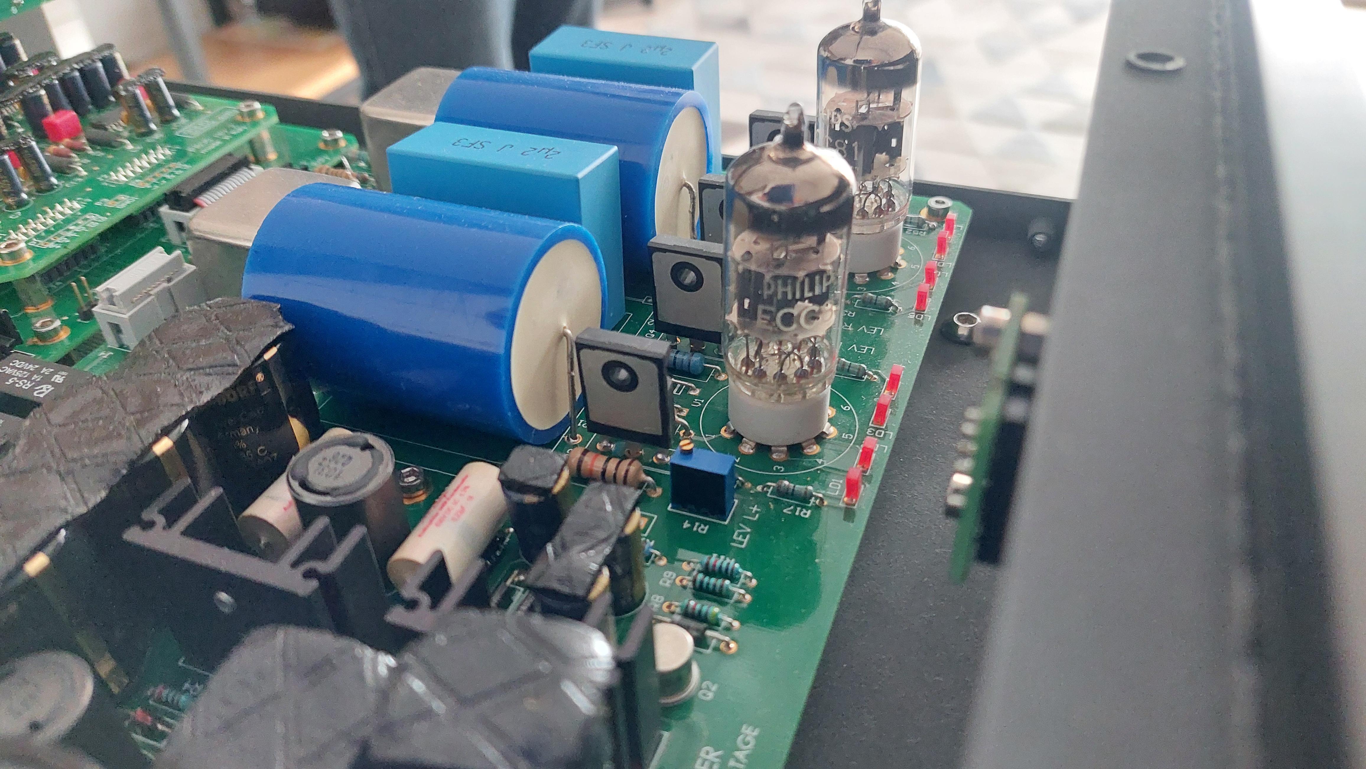

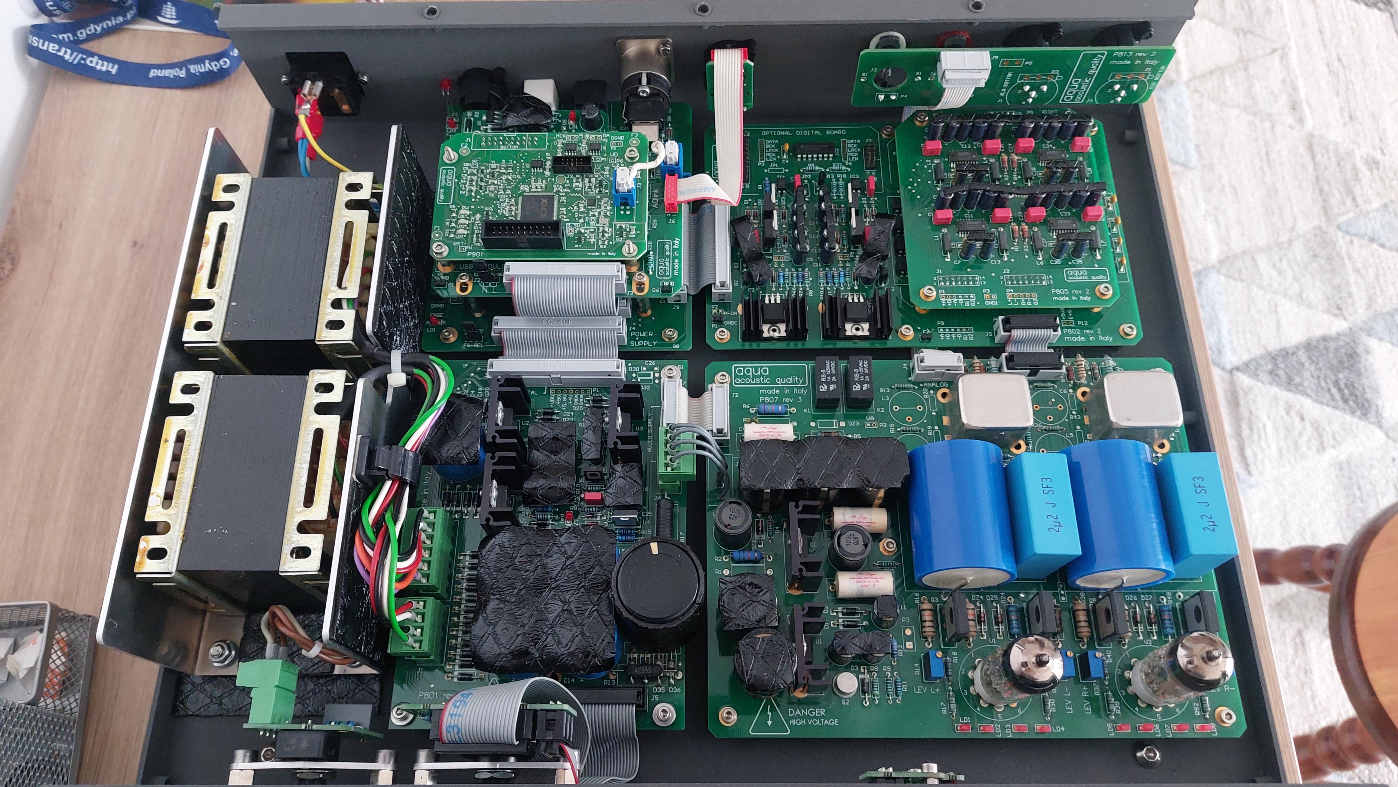

Wito76 Napisano 17 sierpnia Napisano 17 sierpnia (edytowany) 1 godzinę temu, fp74 napisał: Pytam, bo o ile doceniam wagę daca jako elementu toru, to traktowałem go jako urządzenie gdzie zera i jedynki wlatują i miejsce na lampę to ani dobre, ani sensowne... Dac jak wiadomo, upraszczając, zamienia zera i jedynki na sygnał napięciowy. Wewnątrz mamy jakiś odbiornik tychże zer i jedynek (są przeróżne i to temat rzeka), dalej upraszczając jest tzw logika, która zarządza nimi i w strawny, uporządkowany sposób podaje na kość przetwornika. No i taki przetwornik wypluwa na swoim wyjściu sygnał napięciowy, który należy wzmocnić. Najczęściej są to półprzewodnikowe wzmacniacze operacyjne (opampy) i tutaj kolejny temat rzeka, bo są różne i różnie "grają". Chodzi generalnie o to, by w układzie (już po stronie analogowej) był element wzmacniający. Mogą to być najpopularniejsze obecnie półprzewodniki lub odpowiadając na Twoje pytanie, właśnie lampy. Jest wiele projektów analogów lampowych czyli "wzmacniaczy" sygnału po konwersji D/A. Tak naprawdę to jeden czort czy to będzie opamp czy lampa, bo filozofia w obu przypadkach jest ta sama, wzmocnić sygnał. Lampy to już historia, ich aplikacja, żywotność itd bywają kłopotliwe, stąd ich mniejsza popularność w DACach i zarazem mniej problemów dla producenta W moim przypadku (DAC R2R) za przetwornik robi wg tak zwanych dziadków z Audio Note najlepsza kość czyli AD1865. Oczywiście zaraz ktoś powie, że PCM63, że TDA1541 są lepsze i nie będę się spierał bo nie w tym rzecz. Ta moja kość na wyjściu ma sygnał prądowy, który rezystorami konwersji I/V zamieniamy na sygnał napięciowy. Te rezystory to też kolejny temat rzeka , bo mogą być jakieś tam druciaki albo audiofilskie niskoszumowe tak jak w moim przypadku tantalowe z firmy Audio Note. I dalej, ten sygnał napięciowy wzmacniają lampy (choć równie dobrze mógłby robić to analog na opampach, tak jak teraz to się robi. U mnie akurat pracują lampy E88cc lub ich ruskie odpowiedniki 6n23P czyli duotrioda. Ten analog lampowy to projekt Łukasza Fikusa czyli Lampizatora. 1 godzinę temu, fp74 napisał: i wiem, że bywają niezbyt tanie... Jak zwykle, kwestia czy słoń jest duży. Ja mam projekt DIY więc to ułamek kwoty, jaką zapłaciłbym kupując takiego gotowca od AudioNote, od Lampizatora , Muzga i innych. P.S Widzę, że jak pisałem posta, koledzy powyżej już mnie ubiegli Edytowano 17 sierpnia przez Wito76 4 Odpisz, cytując

il Dottore Napisano 17 sierpnia Napisano 17 sierpnia 1 godzinę temu, Wito76 napisał: U mnie akurat pracują lampy E88cc lub ich ruskie odpowiedniki 6n23P czyli duotrioda Też mam w Havanie wyjście z podwójną triodą. Moja ulubiona to Bendix 6385 z 1964r., inne posiadane lampy do Havany: WE JW396A z 1955r., 6N3P-E z lat 80-tych, GE JAN5670W z lat 80-tych. Każda gra inaczej. Dziś porównuję w końcu na poważnie mój nowy DAC (solid state, zasilanie jak z czołgu, 4 drabinki rezystorowe na kanał + autorskie układy korekcji FPGA, w pełny dyskretny układ wyjściowy w Klasie A ale zero oversamplingu i zero filtrów cyfrowych ) z Havaną na stareńkich chipach BB PCM56P - i mam wielki problem. Bo o ile w kategoriach absolutnych nowy DAC gra w zupełnie innej lidze (otwartość, detale, powietrze, scena, dynamika) zachowując jednocześnie barwę z dużo lepszym nasyceniem, to włączasz Havanę (wręcz prymitywną w porównaniu) i pytasz sam siebie: "po co to wszystko? Czy jest źle? Czy czegoś mi w Havanie brakuje?". Dokładnie ten sam dylemat miałem porównując Sugdena IA-4 Masterclass z A21. Wszystko jest lepiej. Ale - po co? I w rezultacie siedzę ogłupiały, bo za Chiny Ludowe nie wiem, czego mi się słucha lepiej. Obiektywnie R1 NOS niszczy Havanę, ale czy przekłada się to na moją - słuchacza przyjemność? Słychać o wiele więcej, bezdyskusyjnie, przy tym zero szorstkości, zero digital glare, no wszystko jest lepiej, ale to Havana czaruje. Ma w sobie jakąś niezachwianą pewność, że tak właśnie ma być, nie inaczej. Jedną rzecz Havana ma ewidentnie lepszą: trochę powiększa wokale. R1 NOS stara się być nieco bardziej powściągliwy i wyważony w tym względzie. Postęp w Digital Audio na pewno jest. Nawet technologia R2R poszła naprzód dzięki Chińczykom. Jednak długo się będę zastanawiał czy jako słuchacz mam z tego jakiś zysk. R1 NOS na pewno nie gra jak delta-sigma, ale dźwięk jest jednak bardziej "techniczny", niż z Havany. Dokładnie to samo czułem porównując IA-4 z A21. Gdyby patrzeć wyłącznie obiektywnie, to R1 zamiata Havaną podłogę, gra jak kilka razy droższe urządzenie (a kosztował dokładnie tyle samo) ale przekaz Havany wydaje mi się spójniejszy, lepiej przemyślany, choć w kategoriach absolutnych ułomny w porównaniu do nowego przetwornika. 1 Odpisz, cytując
