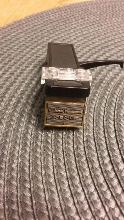

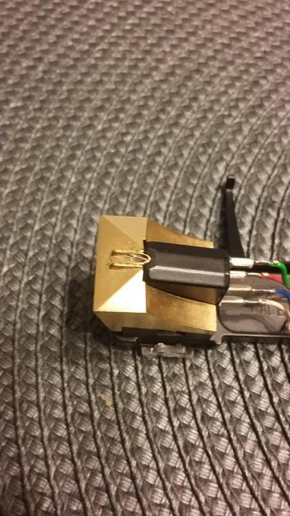

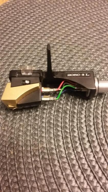

Rega Napisano 31 sierpnia Napisano 31 sierpnia Do 200 $ to może National Panasonic. Mało popularna, ale bardzo dobrze grająca wkładka. U mnie z RP3. Odpisz, cytując

Audio Autonomy Napisano 1 września Napisano 1 września Z mojej strony polecę VM540ML (jeśli ma być szczegółowo, detalicznie i mało "analogowo"). Nagaoka MP110 jeśli ma być miękko i misiowato Wkładka o które @Rega wspomniał też jest super. Jeżeli bierzemy pod uwagę zakup używanej wkładki "z epoki", to wybór robi się już ogromny. Jest w czym wybierać Odpisz, cytując
