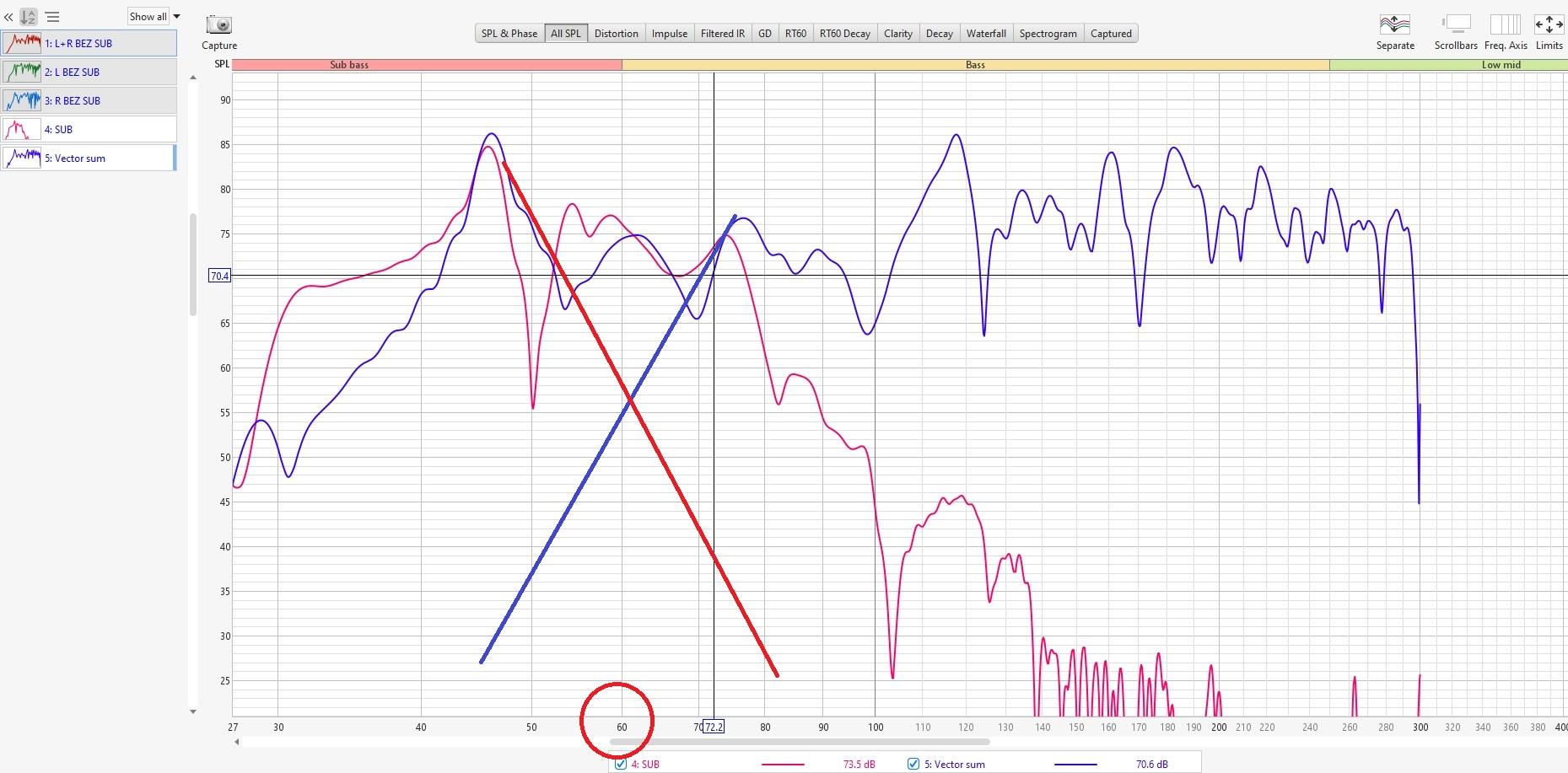

MariuszZ Napisano 31 stycznia Napisano 31 stycznia Tak wychodzi. Ok. 4,3 ms opóźnienia dla kolumn. tylko coś słabo kolumny odcięte masz. Nie widać tego spadku i na 60Hz nic się nie dzieje. Wykresy suba i kolumn przy takim podziale powinny mniej więcej tak jak na obrazku się rollować. Czyli ostre filtry 24dB na oktawę minimum. Odpisz, cytując

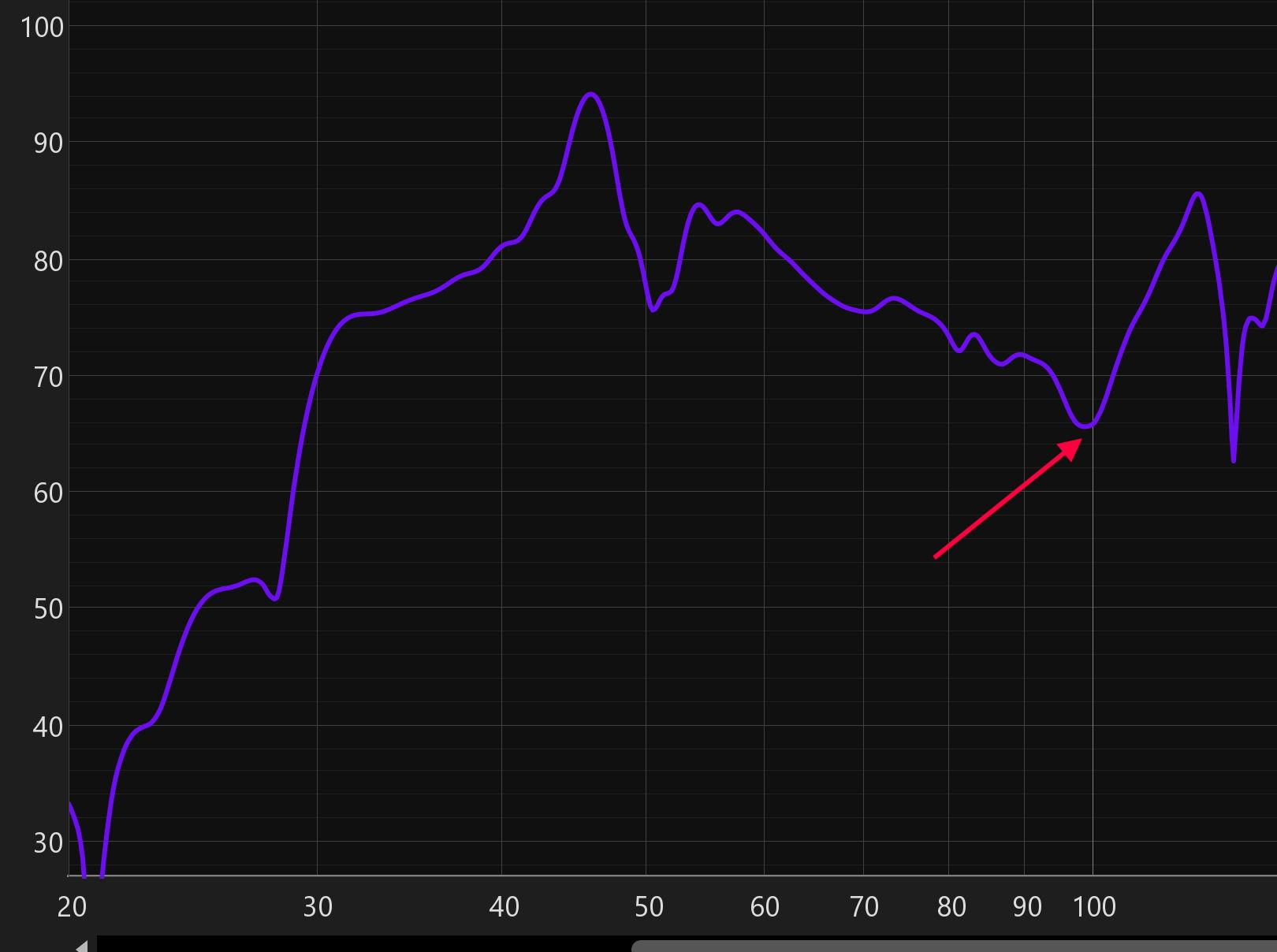

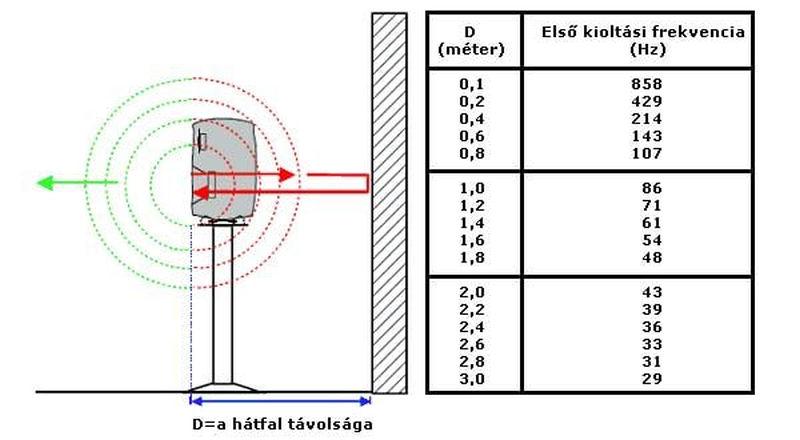

lpomis Napisano 31 stycznia Napisano 31 stycznia (edytowany) @tomek4446 - przypomnisz w jakiej odległości masz odstawione kolumny od ściany licząc od ich frontu? Czy dołek o który pytałeś (okolice 100Hz) można wpasować w te wyliczenia? U mnie przy odstawieniu kolumn od ściany na 130cm kumulacja SBIR wypada na ~65Hz, co idealnie pokrywa się z powyższą tabelą. Edytowano 31 stycznia przez lpomis 1 Odpisz, cytując
tomek4446 Napisano 31 stycznia Napisano 31 stycznia (edytowany) 4 minuty temu, lpomis napisał: przypomnisz w jakiej odległości masz odstawione kolumny od ściany licząc od ich frontu? 86 cm. Abym zjechał do 60 Hz musiał bym wg. tabeli odsunąć o 1,4 metra , a to nie realne. Edytowano 31 stycznia przez tomek4446 Odpisz, cytując
lpomis Napisano 31 stycznia Napisano 31 stycznia (edytowany) No to wszystko się zgadza z tymi wyliczeniami z tabeli. 86cm akurat zapowiada dołek w okolicy 100Hz 20 minut temu, tomek4446 napisał: wg. tabeli odsunąć o 1,4 metra , a to nie realne. To dawaj na 2 metry. Co tam będziesz się ograniczał. Może moda przy okazji ubijesz trochę w ten sposób Edytowano 31 stycznia przez lpomis 1 Odpisz, cytując

Mikelas76 Napisano 1 lutego Napisano 1 lutego 12 godzin temu, lpomis napisał: @tomek4446 - przypomnisz w jakiej odległości masz odstawione kolumny od ściany licząc od ich frontu? Czy dołek o który pytałeś (okolice 100Hz) można wpasować w te wyliczenia? U mnie przy odstawieniu kolumn od ściany na 130cm kumulacja SBIR wypada na ~65Hz, co idealnie pokrywa się z powyższą tabelą. W realu to nie ma zastosowania. Sprawdzalem w dwoch pokojach na roznych paczkach i nigdy sie nie pokrywalo. Moje obecne kolumny odsuniete sa przednia scianka na ~115cm i powinienem miec dziure na 70-75hz. Nigdy takiej dziury nie bylo. Odpisz, cytując
Mikelas76 Napisano 1 lutego Napisano 1 lutego Dnia 29.01.2026 o 09:24, DiBatonio napisał: https://4sound.pl/zlote-proporcje-w-akustyce/ Sprawdzilem przy okazji proporcje swojego pokoju. Jednak trzeba wziasc poprawke ze lewa sciana to scianka gk z welna i płytą osb w srodku za ktora sa schody, a czesciowo jeszcze stoi szafa glebokosci 40cm. Bardziej skomplikowanie nie moglo byc 🤭. Oto proporcje 1: 1,49: 2,10 Ale za to na pocieszenie wyszedl srodek obszaru bolta. Generalnie, blogoslawieni ktorzy maja murowane, symetryczne pokoje. Wtedy mysle ze te wszystkie bolty i zlote proporcje maja zastosowanie. Nie sadzicie ze i tak glowna wytyczna sa niskie czestotliwosci? A jak ma sie scianke 8,12cm czy inna gk to sie wszystko sypie i pojawiaja sie rozjazdy przez brak symetrii. Takie moje przemyslenia. Radek tez mial symetryczne, murowane pomieszczenie pod audio i tam byl swietnie. Odpisz, cytując
lpomis Napisano 1 lutego Napisano 1 lutego (edytowany) 6 godzin temu, Mikelas76 napisał: W realu to nie ma zastosowania (...) Moje obecne kolumny odsuniete sa przednia scianka na ~115cm i powinienem miec dziure na 70-75hz. Nigdy takiej dziury nie bylo. A masz jakieś wypełnienie w ścianie za kolumnami? Pianka, wełna lub coś innego przez co przenikają fale dźwiękowe? Myślę, że to jest tutaj kluczowe. SBIR liczy się od miejsca, gdzie bas faktycznie się odbija, a nie od tego, co widać gołym okiem. Jeśli ściana jest "miękka", odbicie może być dalej. Pierwszy, najgłębszy dołek SBIR możemy wyliczyć wg prostego wzoru: f = c / (4 * d) f -> częstotliwość dołka c -> prędkość dźwięku (przyjmujemy 343 m/s) d -> odległość przedniej ścianki obudowy (centrum membrany głośnika) od ściany Poniżej wycinek z Twojego pomiaru. Jeśli masz więc odsunięte kolumny od ściany na 115cm, a w niej jest jakaś miękka zabudowa na kilka-kilkanaście centymetrów to wszystko może się zgadzać. Dołek wypada na 64Hz. Edytowano 1 lutego przez lpomis 3 Odpisz, cytując
Mikelas76 Napisano 1 lutego Napisano 1 lutego 3 godziny temu, lpomis napisał: A masz jakieś wypełnienie w ścianie za kolumnami? Pianka, wełna lub coś innego przez co przenikają fale dźwiękowe? Myślę, że to jest tutaj kluczowe. SBIR liczy się od miejsca, gdzie bas faktycznie się odbija, a nie od tego, co widać gołym okiem. Jeśli ściana jest "miękka", odbicie może być dalej. Pierwszy, najgłębszy dołek SBIR możemy wyliczyć wg prostego wzoru: f = c / (4 * d) f -> częstotliwość dołka c -> prędkość dźwięku (przyjmujemy 343 m/s) d -> odległość przedniej ścianki obudowy (centrum membrany głośnika) od ściany Poniżej wycinek z Twojego pomiaru. Jeśli masz więc odsunięte kolumny od ściany na 115cm, a w niej jest jakaś miękka zabudowa na kilka-kilkanaście centymetrów to wszystko może się zgadzać. Dołek wypada na 64Hz. Jest tam welny 10cm. Ale. to za malo zeby przesunac dolek tak daleko. A dla niskich przesunac dolek o 10 hz to juz duzo. Zreszta to nie jest chyba prawdziwy wykres. Mysle ze suma z L i P jest bardziej prawidlowa, a tam jesli jest cos na 64hz to chyba dziurka 🤭. Szkoda ze nie mam wykresu pustego pokoju... Odpisz, cytując
