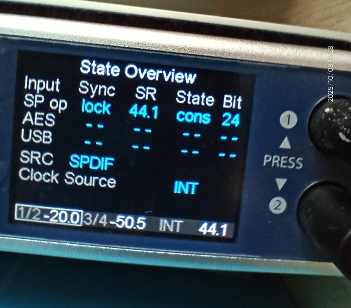

michaudio Napisano 8 października 2025 Napisano 8 października 2025 (edytowany) To ciekawe, bo moja Yamaha np-s303. (Premiera czerwiec 2017) odtwarza bezstratnie. I wysyła też sygnał cyfrowy na dac Rme. Różnica w brzmieniu robi wrażenie. I fotka z wartością strumienia danych na wejściu Rme. Może warto sprawdzić czy macie najnowszą wersję apki Spotify. Edytowano 8 października 2025 przez michaudio Rozszerzenie treści Odpisz, cytując

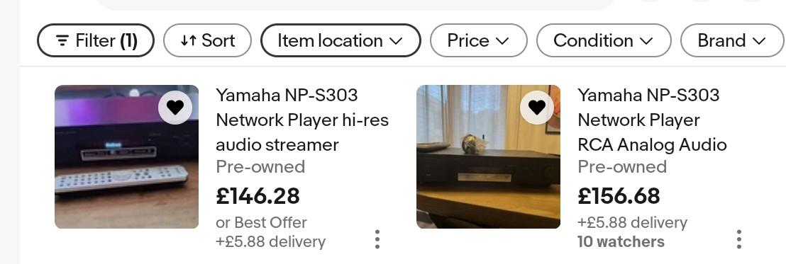

terracan1929 Napisano 9 października 2025 Napisano 9 października 2025 16 minut temu, pairtick napisał: Ja tam się nie znam, ale u mnie, Qobuz śmiga w 24/192 na NP-S303 😇 Podobno 303-ki grają Spotify w lossless. Dlatego zacząłem poszukiwania takowej 303-ki. Rozmawiam z Mudem44, ma w ofercie jakieś po swoim tuningu. Zobaczymy czy kupię od niego, czy po wizycie na AVS zdecyduję się jednak na coś innego. Ale pisząc, że Yamaha odpuściła streamery i CD-ki miałem na myśli zaprzestanie produkcji tych urządzeń. Odpisz, cytując
pairtick Napisano 9 października 2025 Napisano 9 października 2025 50 minut temu, terracan1929 napisał: Mudem44 No weź, kup normalną na eBay. To jest cwaniaczek, żeby nie powiedzieć, oszust. Odpisz, cytując
terracan1929 Napisano 9 października 2025 Napisano 9 października 2025 (edytowany) 14 minut temu, pairtick napisał: No weź, kup normalną na eBay. Na eBayu są głównie z Japonii. Lub srebrne. Więc odpada. Ktoś tam z Brytoli tez wystawił, dopytywałem o wysyłkę do Polski i czekam na odpowiedź. Odpisał. Nie wysyła za granicę. Edytowano 9 października 2025 przez terracan1929 Odpisz, cytując
pairtick Napisano 9 października 2025 Napisano 9 października 2025 14 minut temu, terracan1929 napisał: Na eBayu są głównie z Japonii. Lub srebrne. Więc odpada. Ktoś tam z Brytoli tez wystawił, dopytywałem o wysyłkę do Polski i czekam na odpowiedź. Odpisał. Nie wysyła za granicę. Któraś z tych? Odpisz, cytując

terracan1929 Napisano 10 października 2025 Napisano 10 października 2025 10 godzin temu, pairtick napisał: Któraś z tych? tak, ten po lewej stronie . Odpisz, cytując
