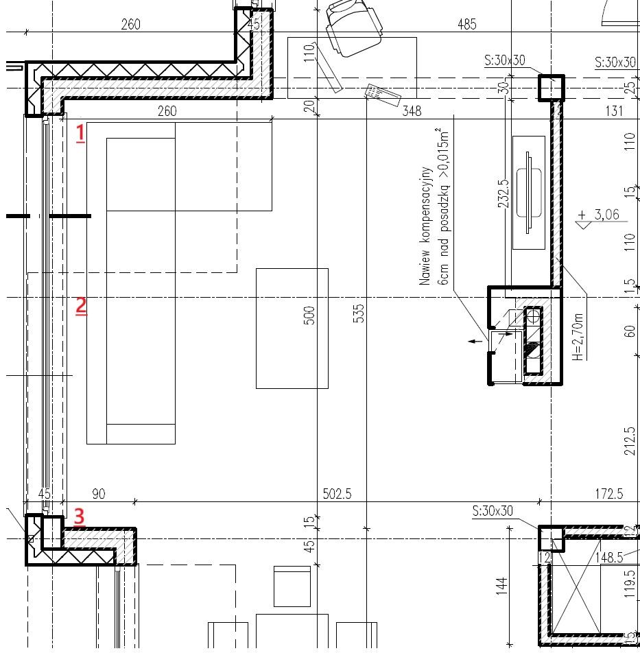

Itomi Napisano 17 października 2025 Autor Napisano 17 października 2025 Kolejne pytanie - gdzie umieścić głośniki tylne? Załączam plan salonu, wiadomo jeden głośnik w miejscu 1 a drugi dać tam gdzie zaznaczyłem 2 czy 3? Zastanawiam się bo jak dam na 2 to będę miał głośniki symetrycznie względem tv, ale jak dam na 3 to wypełnią mi idealnie całą wnękę w salonie, która opcja jest właściwa? Odpisz, cytując
lion Napisano 17 października 2025 Napisano 17 października 2025 a fronty jak chcesz upchać ? Odpisz, cytując
PanKlor Napisano 17 października 2025 Napisano 17 października 2025 Póki jeszcze jestes na etapie planowania to poszukaj innego miejsca na kino. Twoim problemem nie jest umiejscowienie surround tylko nie masz miejsca na w miarę poprawne ogarniecie LCR. Odpisz, cytując
Itomi Napisano 17 października 2025 Autor Napisano 17 października 2025 nie ma innego miejsca niestey musimy pracować na tym co mamy. Przod z obu stron tv Odpisz, cytując
burz Napisano 17 października 2025 Napisano 17 października 2025 Nie widzę możliwości w miarę poprawnego rozmieszczenia stereo, o Atmosie nawet nie wspominając. Niestety, to zmora obecnych projektów domów, których tzw. salony absolutnie nie nadają się do zagospodarowania pod audio czy kd. Chyba, że dedykowane pomieszczenie… Odpisz, cytując
Itomi Napisano 17 października 2025 Autor Napisano 17 października 2025 ok. Co proponujecie więc w tym układzie pomieszczeń? Odpisz, cytując
lion Napisano 17 października 2025 Napisano 17 października 2025 Pomogłoby real foto, bo rzut nie daje pełnego obrazu sytuacji. Dopuszczasz postawienie kolumny FR po prawej od tego pionu kominowego? jeśli tak to można ratować sie ekranem opuszczanym z sufitu i projektorem; jeśli nie, to na tych 2metrach odpuściłbym ustawianie kina (musi być szerzej) i dla poprawy dźwięku z TV zostaje chyba tylko soundbar.. Odpisz, cytując

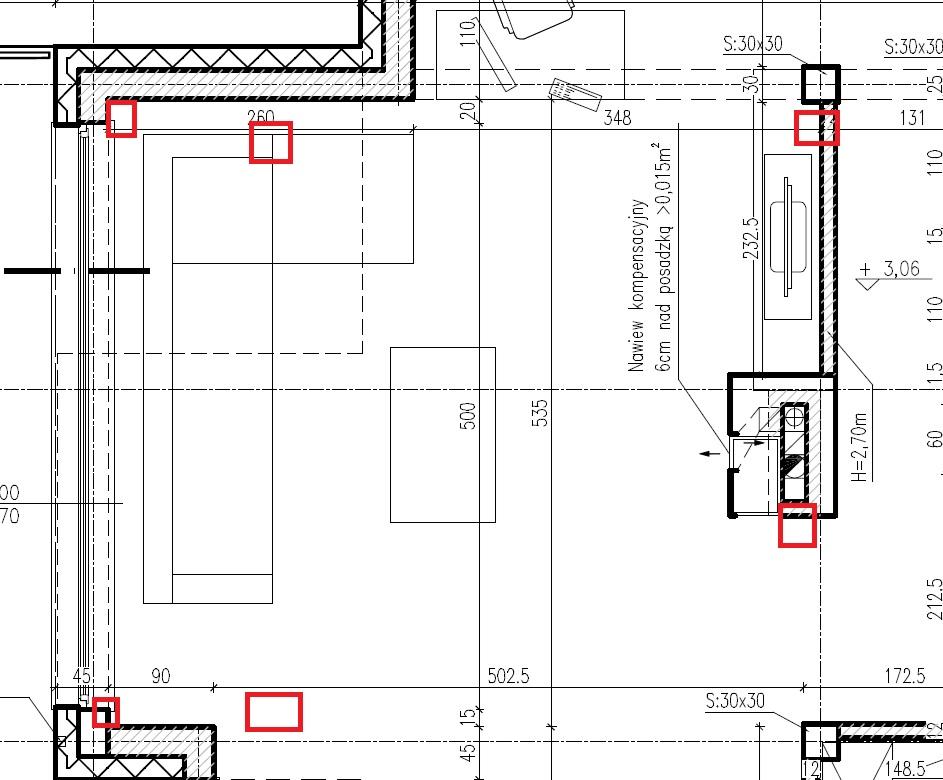

Itomi Napisano 17 października 2025 Autor Napisano 17 października 2025 tak, dopuszczam i rozważam to, i pewnie talk zrobię że ta kolumna będzie na skraju tej scianki za kominem. zalaczam djecie - będzie ok? Odpisz, cytując
stafi Napisano 17 października 2025 Napisano 17 października 2025 Ja to widziałbym jak juz to tak... i faktycznie jak juz bylo wspomniane do tego najlepiej opuszczany ekran i projektor. Odpisz, cytując

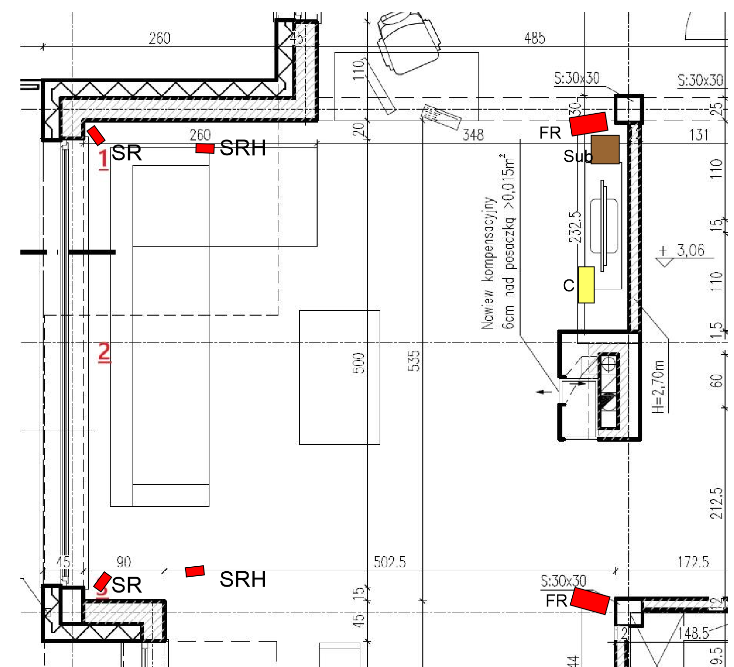

Gumowe Ucho Napisano 17 października 2025 Napisano 17 października 2025 tak naprawdę największym problemem tu jest Front Lewy. Jeżeli może stać na standzie i tam się okno nie otwiera - cała naprzód mamy praaaawie książkowe 5.1.2. Inaczej do rozważenia system satelitek np Cambridge Audio Minx, wielkości puszki coli, fronty na takich standach. Cieniutkie i małe, z dobrym szybkim subwooferem mogą dać radę. Albo TV+fronty blisko tuż za stolikiem kawowym - wtedy jest miejsce na miły kącik tam gdzie przewidziany jest TV. Albo kanapę bliżej tej „wnęki”. Odpisz, cytując
