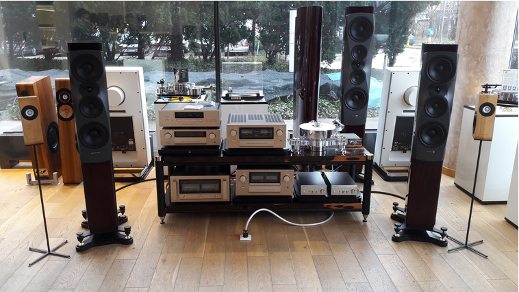

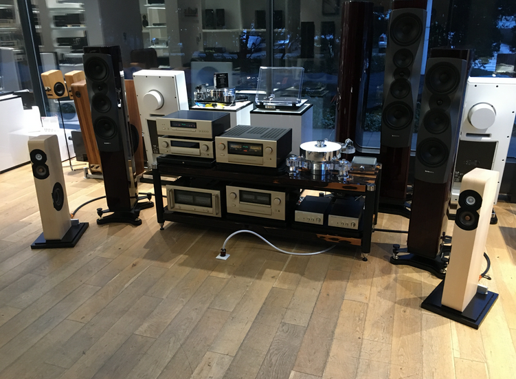

tomek4446 Napisano 16 października 2025 Napisano 16 października 2025 1 godzinę temu, Dan79 napisał: mam zamiar kupić używany Accuphase E-800 z DCA60. A słuchałeś kiedyś sprzęt tej firmy ? Słuchaliśmy cały set Accuphase za baardzo duży szmal na Zlocie w W-wie. Z dwoma , czy trzema zestawami kolumn. Dalej już nic nie napiszę. Jak będziesz na AVS , to przeważnie Accu gra w Sobieskim na dole w dużej sali. Radzę najpierw posłuchać , porównać z innymi klockami. Nie chcę cię zniechęcać , to nie jest zła marka , chodzi tylko o to , czy cena przekłada się na dźwięk , i w dodatku Twój dźwięk. 1 Odpisz, cytując
Rafał S Napisano 16 października 2025 Napisano 16 października 2025 9 minut temu, tomek4446 napisał: Dalej już nic nie napiszę. Tomek, chodzi Ci o to, że wzmacniacz nie zapewnił adaptacji akustycznej? Ale wiesz, że one nie do tego służą? Można mieć do e-800 zastrzeżenia eksploatacyjne: prądożerna grzałka o zbyt małej mocy do nagłośnienia hali garażowej. Ale poza tym? Dla mnie - dźwięk marzeń. Gęsto, barwnie, 3D, niezła dynamika. Jeśli tylko zgra się z kolumnami, to czego chcieć więcej? Odpisz, cytując
tomek4446 Napisano 16 października 2025 Napisano 16 października 2025 18 minut temu, Rafał S napisał: Tomek, chodzi Ci o to, że wzmacniacz nie zapewnił adaptacji akustycznej? Ale wiesz, że one nie do tego służą? Słuchaliśmy E-800. Warunki były jakie były. Sprzęt stał na środku pomieszczenia , kolumny miały " przestrzeń". Jak poczytasz opinie po odsłuchu to raczej nikogo Accu nie zachwyciło. Nie wiem dlaczego , ale jest to jedyna marka która nigdy / po za wyglądem/ nie zrobiła na mnie wrażenia. W Sobieskim słuchałem z tubami , Wilson Alexia , przy adaptacji akustycznej i ......kurde nie odbieram tak jak Ty tego dźwięku. Ale w audio jest to piękno , że mamy gdzieś opinię innych , bo to ma NAM GRAĆ ! 1 Odpisz, cytując
Rafał S Napisano 16 października 2025 Napisano 16 października 2025 1 minutę temu, tomek4446 napisał: W Sobieskim słuchałem z tubami , Wilson Alexia , przy adaptacji akustycznej i ......kurde nie odbieram tak jak Ty tego dźwięku. Ja słuchałem tylko w wejherowskim Nautilusie i tylko z Dynaudio. Powiem tak: rozumiem, że dla niektórych to już może być dźwięk zbyt gęsty czy wręcz duszny. Ale to już kwestia doboru kolumn. Mnie i tak się podobało. Odpisz, cytując

KrólKiczu Napisano 16 października 2025 Napisano 16 października 2025 52 minuty temu, tomek4446 napisał: A mi się te małe boenicke podobały 😁. Odpisz, cytując
maciek72 Napisano 16 października 2025 Napisano 16 października 2025 I faktycznie grają cudnie ? Czy tylko stworzona legenda ? Jak mają się do malutkich Menuet SE ? Odpisz, cytując

KrólKiczu Napisano 16 października 2025 Napisano 16 października 2025 21 minut temu, maciek72 napisał: I faktycznie grają cudnie ? Czy tylko stworzona legenda ? Mi się podobały. Czy grały cudnie - nie wiem. Legend żadnych też o nich nie słyszałem. 23 minuty temu, maciek72 napisał: Jak mają się do malutkich Menuet SE ? A na to pytanie to już w ogóle nie potrafię jasno odpowiedzieć. Ale WYDAJE mi się, że bliżej im już do PMC niż do menuetów. Odpisz, cytując
