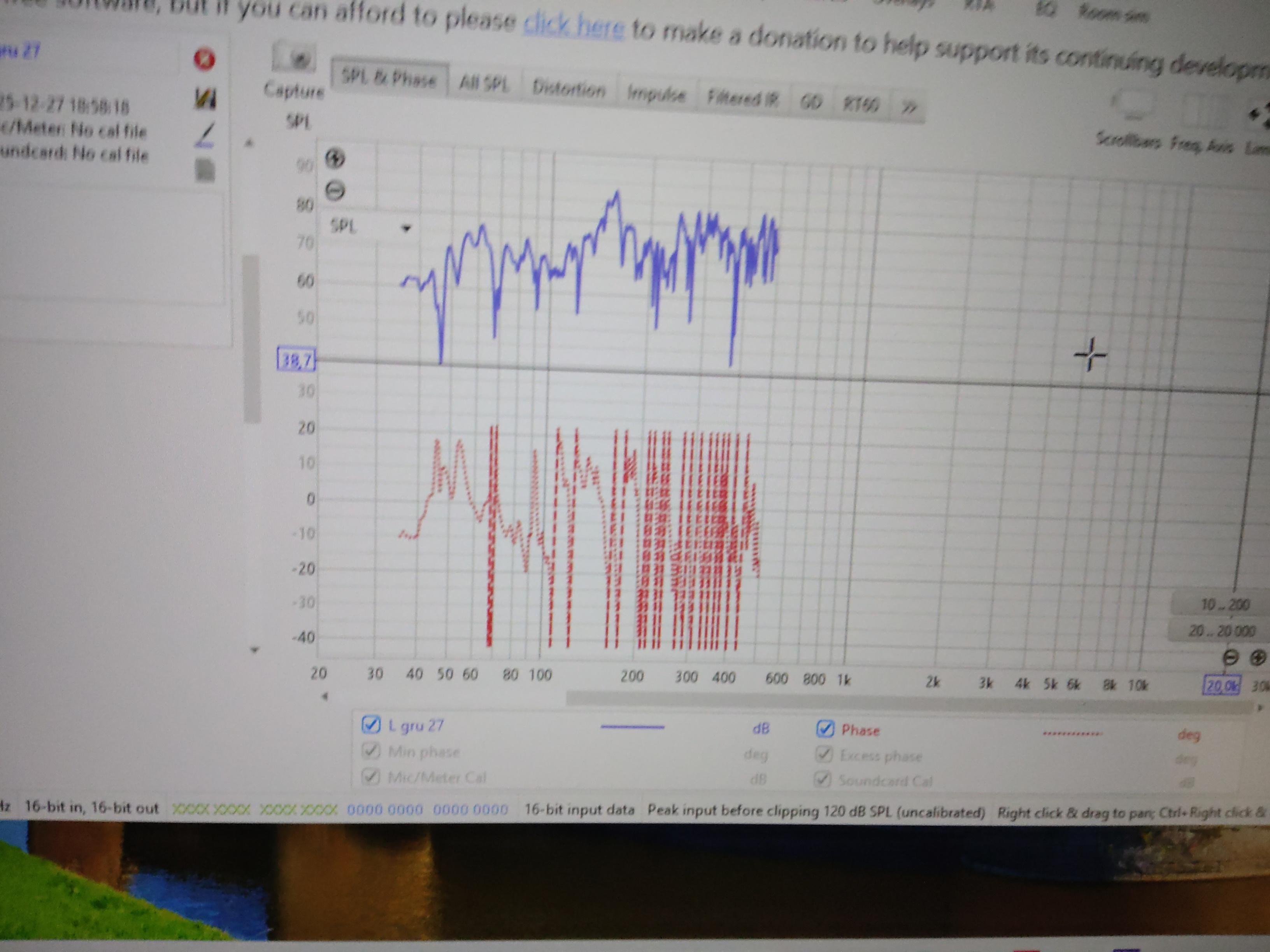

Adi777 Napisano 27 grudnia 2025 Napisano 27 grudnia 2025 (edytowany) Wyciągnąłem Umika z pudełka i coś tam próbuję zmierzyć, ciężko na razie mi to ogarnąć 😅 Mikrofon na wysokości koaksjala, z odległości około 1,5 metra od lewej kolumny. L Dec 27.mdat Edytowano 27 grudnia 2025 przez Adi777 1 Odpisz, cytując
lpomis Napisano 27 grudnia 2025 Napisano 27 grudnia 2025 21 minut temu, Adi777 napisał: ciężko na razie mi to ogarnąć Widzę, że masz zrobiony pomiar. To nowy REW 5.40 w wersji beta. Kliknij zakładkę Overlays, a następnie prawym przyciskiem myszy w oknie, które Ci wyskoczy. Kliknij "no smoothing" i wybierz wartość 1/12. Zatwierdź "apply". Powinieneś zobaczyć wygładzony wykres. 1 Odpisz, cytując
Adi777 Napisano 27 grudnia 2025 Napisano 27 grudnia 2025 (edytowany) Zrobione. Teraz prawa kolumna? Edytowano 27 grudnia 2025 przez Adi777 Odpisz, cytując
