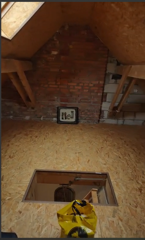

il Dottore Napisano 8 grudnia 2025 Napisano 8 grudnia 2025 (edytowany) Co do TV zamiast projektora, to poczekam aż OLED-y 100 cali będą w cenie poniżej samochodu. Na razie kupię sobie na nową chałupę OLED 77-83 cale (ze wskazaniem na 77),. I tak bywam tam tylko okazjonalnie, to wystarczy. Mam taki mały projektor laserowy chiński ale chyba oddam wnukowi. Chyba, że wygram w totka - wtedy przerobię poddasze na kino domowe. Ale to wymaga poważnych nakładów, bo poddasze nie jest ogrzewane i póki co jest tam tylko goła płyta OSB. No i żona protestuje przeciw zawłaszczeniu poddasza na kino, bo zawsze marzyła o prawdziwym hardkorowym strychu. Edytowano 8 grudnia 2025 przez il Dottore Odpisz, cytując
Adi777 Napisano 8 grudnia 2025 Napisano 8 grudnia 2025 25 minut temu, il Dottore napisał: No i żona protestuje przeciw zawłaszczeniu poddasza na kino, bo zawsze marzyła o prawdziwym hardkorowym strychu. Co oznacza hardkorowy strych? Miejsce do trzymania kartonów i pudeł? 1 1 Odpisz, cytując
il Dottore Napisano 8 grudnia 2025 Napisano 8 grudnia 2025 1 minutę temu, Adi777 napisał: Co oznacza hardkorowy strych? Miejsce do trzymania kartonów i pudeł? Dokładnie!!! Moim zdaniem mało szlachetna idea, choć mocno zakorzeniona w polskiej tradycji. Każda posiadłość musiała mieć swój lamus! Pana Tadeusza pamiętasz? „Właśnie w takim lamusie, gdzie się starzy schodzą, By wspominać dawne czasy, dawne obyczaje, Gdzie się znajdują różne stare sprzęty, stroje, I broń, i pamiątki, i dziwne ustroje.” A to przecież aż się prosi o adaptację akustyczną (karkołomne zadanie ze skosami!), wstawienie kolumn, wzmacniacza i wygodnego fotela! 1 Odpisz, cytując
pairtick Napisano 8 grudnia 2025 Napisano 8 grudnia 2025 3 godziny temu, il Dottore napisał: Chyba, że wygram w totka - wtedy przerobię poddasze na kino domowe. I to są właśnie mentalne ograniczenia, zamiast walnąć sobie jednopoziomowy naleśnik na stare lata. 3 godziny temu, il Dottore napisał: A to przecież aż się prosi o adaptację akustyczną (karkołomne zadanie ze skosami!), wstawienie kolumn, wzmacniacza i wygodnego fotela! Ale po drabinie? 3 godziny temu, il Dottore napisał: No i żona protestuje przeciw zawłaszczeniu poddasza na kino, bo zawsze marzyła o prawdziwym hardkorowym strychu. I w tym naleśniku, którego fotkę zamieściłem, jest to uwzględnione. 1 Odpisz, cytując
il Dottore Napisano 8 grudnia 2025 Napisano 8 grudnia 2025 (edytowany) 8 minut temu, pairtick napisał: to są właśnie mentalne ograniczenia, zamiast walnąć sobie jednopoziomowy naleśnik na stare lata. Bardzo dobry pomysł. Stać mnie było na bungalow, ale... na jakimś wypeezdowie. Do Biedry bym musiał samochodem jechać. Te domki budują teraz pośrodku niczego. O zakupie przesądziła LOKALIZACJA. Biedrę mam na tej samej ulicy, do Lidla, Netto - może 12 minut spacer, Poniżej 10 minut hala targowa ze wszystkim: mięso, ryby, piekarnia, nabiał, ale wszystko lepszej jakości niż marketowa (za to droższe). Gabinety lekarskie i dentystyczne na miejscu - no cała infrastruktura. Jak się wóz zepsuje to na przystanek 5 minut na kamasz. Aha - i 4 minuty spacerkiem do wujka z tysiącami płyt, lampowym wzmacniaczem i baterią gramofonów vintage. Mieszka ulicę obok. No to czego jeszcze chcieć? A na plażę - 15 minut. Jak Alfę miałem to nawet w 13 minut brzeg morza robiłem. Edytowano 8 grudnia 2025 przez il Dottore 1 Odpisz, cytując
il Dottore Napisano 8 grudnia 2025 Napisano 8 grudnia 2025 27 minut temu, pairtick napisał: Ale po drabinie? Można zrobić schody - kolejne koszty. Odpisz, cytując
