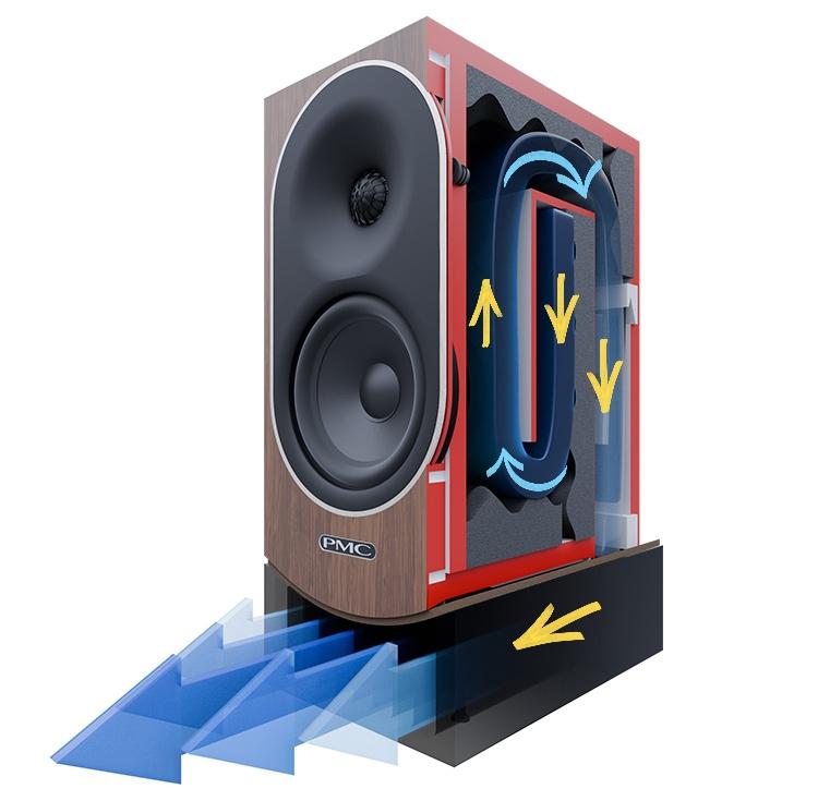

KrólKiczu Napisano 1 lutego Napisano 1 lutego (edytowany) @DiBatonio, poniżej wrzucam screen z przekrojem monitorów PMC. Gdzieś w dziale "testy" można pewnie znaleźć coś więcej o zastosowaniu linii transmisyjnej w małych PMC, gdzie Jarek testował moje 25.21. Co do samego basu, ja jakiś cudów nie doświadczyłem. Jest sprężysty, kopiący i pewnie jeszcze kilka audiofilskich cech można by mu przypisać, ale nie żadnej szczególnej głębi. Być może u kolegi @Marlina, dzięki akustyce pokoju, któryś jego zakres jest wzmocniony i stąd wrażenie jego "lepszości". A co do samego zjadania serii 25 przez prophecy ... hmmm. Każda marka w kolejnej swojej odsłonie obiecuje cuda na kiju. Nie sądzę więc, żeby nowe PMC stanowiły jakiś przełom. Pewnie jednym się będzie podobała bardziej, innym mniej. Taka "specyfika" tego hobby 😉. Edytowano 1 lutego przez KrólKiczu 1 Odpisz, cytując

Kraft Napisano 1 lutego Napisano 1 lutego (edytowany) A tu Prophecy 1. Ciekawe, że poprowadzenie LT różni się w stosunku do Prodigy 1. Na wizualizacji wygląda schludniej;) Edytowano 1 lutego przez Kraft Odpisz, cytując
KrólKiczu Napisano 1 lutego Napisano 1 lutego 4 minuty temu, Kraft napisał: A tu Prophecy 1. Ciekawe, że poprowadzenie LT różni się w stosunku do Prodigy 1. W 25.21 było chyba jeszcze inne 😁. Odpisz, cytując
Kraft Napisano 1 lutego Napisano 1 lutego (edytowany) Było tak, czyli jak w Prodigy 1. Edytowano 1 lutego przez Kraft 1 Odpisz, cytując

majkel74 Napisano 1 lutego Napisano 1 lutego 21 minut temu, Kraft napisał: Było tak, czyli jak w Prodigy 1. To mi wychodzi, że tu długość TL jest większa niż w Prophecy na wcześniejszym zdjęciu… cztery kanały w pionie i jeden dolny w poziomie vs 3 plus 1. Chyba że oni inaczej liczą ten ślepy zaułek w środku Prophecy, w sensie liczą go dwa razy : do końca zaułka i z powrotem. Odpisz, cytując

Kraft Napisano 1 lutego Napisano 1 lutego 6 minut temu, majkel74 napisał: To mi wychodzi, że tu długość TL jest większa niż w Prophecy na wcześniejszym zdjęciu… cztery kanały w pionie i jeden dolny w poziomie vs 3 plus 1. Moim zdaniem mamy 4+1 vs 3+2, czyli mniej więcej tyle samo. Odpisz, cytując
Marlin Napisano 1 lutego Napisano 1 lutego 9 minut temu, majkel74 napisał: To mi wychodzi, że tu długość TL jest większa niż w Prophecy na wcześniejszym zdjęciu… cztery kanały w pionie i jeden dolny w poziomie vs 3 plus 1. Chyba że oni inaczej liczą ten ślepy zaułek w środku Prophecy, w sensie liczą go dwa razy : do końca zaułka i z powrotem. Dobra obserwacja i zgodna z rzeczywistością, bo w Prodigy 1 długość linii transmisyjnej = 1,91 m. Odpisz, cytując

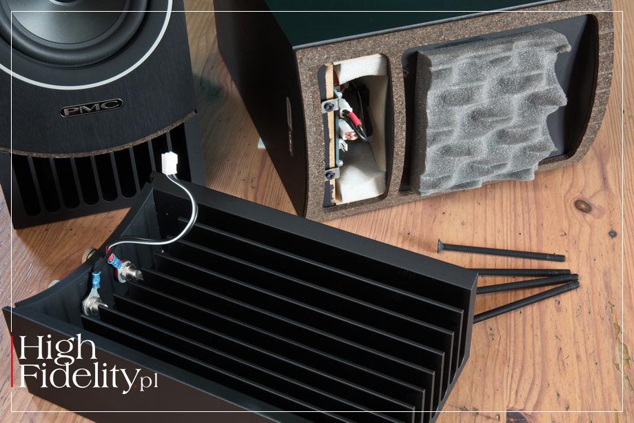

DiBatonio Napisano 1 lutego Napisano 1 lutego (edytowany) 49 minut temu, Kraft napisał: Było tak, czyli jak w Prodigy 1. No dobra tu jest wszystko w jednej kaście. A poniżej rozpatrywane kolumienki z 1,7m tunelem linii transmisyjnej. Rozumiem, że wymiary P1 wysokość 40cm jest liczona razem z tym dokręcanym wylotem z dołu, to jak uzyskali 1,7m. Rozumiem, gdyby te 40cm to była sama skrzynka plus ten dostawiany wylot. Naczelny recenzent kraju pokazał poniżej ten element zwany wylotem linii transmisyjnej 😉 Edytowano 1 lutego przez DiBatonio Odpisz, cytując
Kraft Napisano 1 lutego Napisano 1 lutego (edytowany) Długości LT nie liczy się wprost. "Wydłuża" ją wytłumienie. Te 1,7 m to może być "ekwiwalent". Edytowano 1 lutego przez Kraft 1 1 Odpisz, cytując
cymes Napisano 1 lutego Napisano 1 lutego I powstaje efektywna długość jak podaje producent. Odpisz, cytując

Kraft Napisano 1 lutego Napisano 1 lutego 6 minut temu, DiBatonio napisał: Zwraca uwagę audiofilska szybkozłączka;). Aż żal patrzeć, jak producenci sprzętu lubią poniżać amatorów wyszukanego okablowania. Odpisz, cytując

DiBatonio Napisano 1 lutego Napisano 1 lutego 4 minuty temu, Kraft napisał: Długości LT nie liczy się wprost. "Wydłuża" ją wytłumienie. Te 1,7 m to może być "ekwiwalent". Domyślam się, że to ekwiwalent, bo jakże by inaczej w przypadku takiej budowy głośnika. Jarek, ale skrzynki BR też są wytłumianie, czyli pozornie jest tam wydłużany port BR? Coś mi nie licuje Twoje spostrzeżenie chociaż zdaje się logiczne. 🤔 Odpisz, cytując
