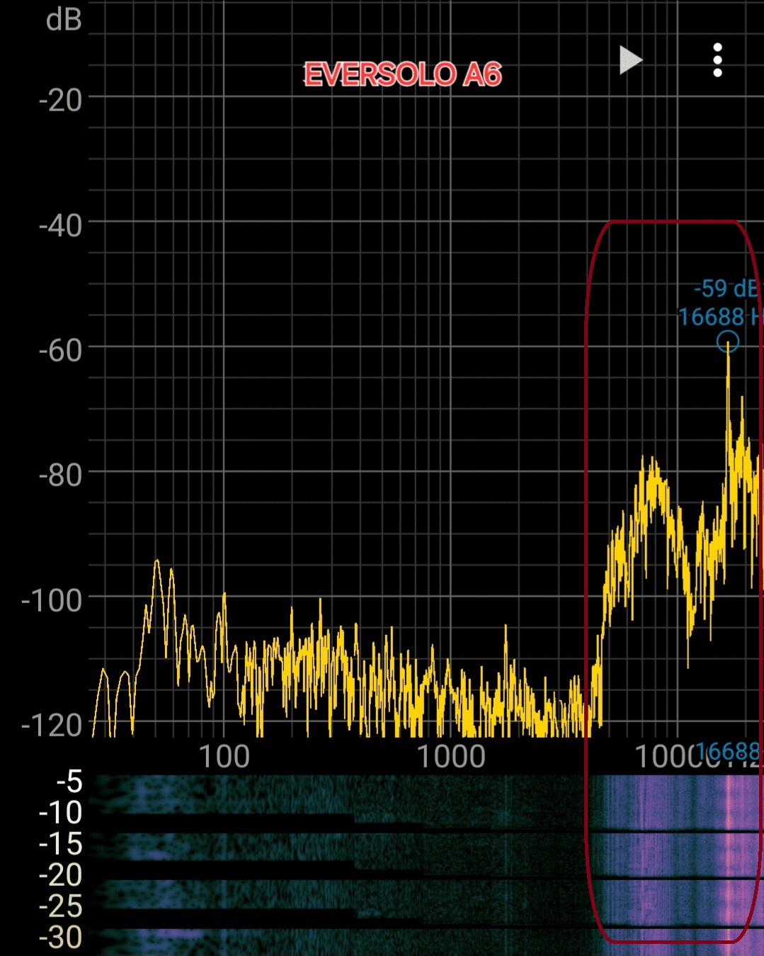

MariuszZ Napisano 12 marca Napisano 12 marca 16 minut temu, Kraft napisał: Dlatego tak ważne jest kupowanie sprzętu prawidłowo skonstruowanego. Też, ale to nie zawsze tak jest, że pojedynczy egzemplarz stanowi o jakości. Może być dobrze skonstruowany, a na wyjściu możemy mieć "kaszanę". Ważne jest całe środowisko, połączenia elementów, ich dopasowanie, źródła zakłóceń, a w tym te z sieci energetycznej. Miałem problem z Eversolo u mnie objawiający się szumem tweetera. Po podmianie na Wiima Ultrę szum znikał. Pętla masy? Teraz jest OK. Ever nie szumi bo poprawiłem przewodami, a konkretnie przerabiając IC i dodając listwę co przełożyło się na inną relację rezystancji masy interkonektów w stosunku do rezystancji przewodu PE, który wydłużyłem dodatkową listwą. Na gifie porównanie jak to wyglądało. Odpisz, cytując
