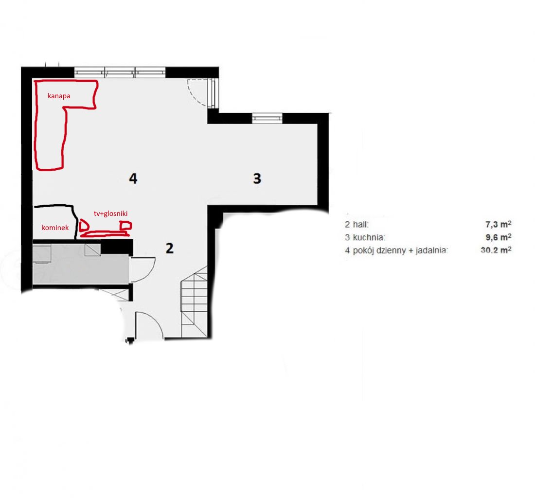

Szukam zestawu stereo do salonu 30 m2 z otwartą kuchnią (dorzuciłem rysunek poglądowy). Zestaw ma służyć na co dzień do muzyki (spotify, radio, dysk siecowy, antyradio) oraz do podłączenia do tv. Dlatego szukam czegoś w miarę uniwersalnego.

Ale trzeba zacząć od akustyki. Super, że wkleiłeś rysunek pokoju. Ale gdzie zamierzasz postawić kolumny i gdzie będzie Twoje miejsce odsłuchowe. Nie zaniedbuj akustyki ani ustawienia kolumn, bo to się może bardzo zemścić na dźwięku i nawet drogi zestaw nie pomoże. Jeśli nie wiesz jak rozmieścić kolumny, co warto wiedzieć o akustyce, pzreczytaj choćby to poniższe ABC, byśmy nie gadali ze sobą jak gęś z prosięciem icon_wink.gif .
http://www.rms.pl/akustyka/akustyka-pomieszczen
http://www.hifi.pl/porady/ustawienie-podstawy.php
Jakie kolumny i elektronikę kupisz zależy od możliwości ustawienia tych kolumn. Czekam na rysunek w raz z wymiarami, odległościami kolumn od ścian, miejsca odsłuchowego.

30m2 oraz otwarta kuchnia, rysunek w pierwszym poście, gres na podłodze, kanapa materiałowa, firanki, w przyszłości stół, krzesła, tapeta na ścianie, jakiś dywan na środku pomieszczenia. W tym momencie raczej twardy i surowy.

Z akustyką jest problem bo nie bardzo mam gdzie głośniki rozstawić. W tym momencie miejsce na nie mam zaplanowane bo bokach telewizora w odległości 1,6-1,8m od siebie. Jakieś 20 cm odsunięte od ściany, jednak prawy głośnik musiał by być prawą stroną przysunięty do kominka.
W 60-70% głośniki byłby by używane do normalnego nagłośnienia kuchni i salonu (wracamy się po pracy, chciało byś się chociaż puścić radio, muzykę z spofity żeby tak cicho nie było). Resztę by podzieli pół na pól na film i odsłuch, w tym przypadku mógłbym zorganizować sobie jakieś lepsze miejsce (fotel) niż kanapa, która przesunięta względem głośników w jedną stronę. Fotel mógłbym ustawić bardziej na środku i bliżej głośników.
O subwooferze (np Rel T5) pomyślałem ze względu, iż mógłbym się przydać w seansach filmowych wspomagając głośniki podstawkowe.
Wrzuciłem jeszcze raz rysunek.

Mam pewne uwagi co do miejsca położenia sprzętu.
Czy odsłuch będziesz odbywał na prost sprzętu? Kanapa/narożnik jest wyraźnie nie w osi zestawu.
Prawa kolumna jest zbliżona do rogu z kominkiem:
-akustycznie to źle będzie się wzmocniał bas, jak daleko będzie stałą od kominka?
-technicznie? do jakiej temperatury będzie się nagrzewał kominek oraz jaka jest odegłość?

S4Home dzięki za trafne spostrzeżenie odnośnie kominka. Jeśli chciałbym rozsunąć je jak najdalej to były by dosyć blisko kominka tzn pare centymetrów. Kominka jeszcze nie odpalałem (nowy dom) zrobię to na dniach jak tylko zakupie trochę drewna i sprawdzę. Chodź nie powinny sie bardzo rozgrzewać, ciepło ucieka do góry a sam wkład nie styka się z ściankami bocznym tylko jest parędziesiąt cm przerwy.
