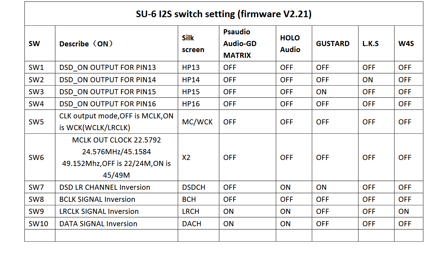

il Dottore Napisano 2 listopada Napisano 2 listopada 27 minut temu, rajdek napisał: Dobrze że poprawili Głównym założeniem przy kontruowaniu tego przetwornika była jak najmniejsza manipulacja na oryginalnym pliku. Dali też zupełnie inne zasilanie (ewidentnie skopane w R-1) i lepsze drabinki. Układy korekcyjne na chipach FPGA są zapewne też inne. Pomiary są tak samo ciulowe, jak były w R-1. Zawsze będą ciulowe, bo Kingwa ma wywalone na pomiary. To ma grać a nie się mierzyć. Chińskie Delta-Sigma za czapkę śliwek mają cudowne pomiary, ale jakoś nie chcą grać. Bo pomiary nie grają. Wadą jest niedorzecznie długi czas wygrzewania. 600 godzin trzeba liczyć, choć już w okolicach 400 godzin zaczyna się stabilizować. Najlepszy dźwięk jest z I2S. Nie potrafię nic powiedzieć o jakości wejścia USB i zegara, bo korzystam z DDC. W sumie Amanero nie jest złym rozwiązaniem, ale bardziej ufam Singxserowi z jego stabilizowanym termicznie zegarem femtosekundowym i zasilaniem na superkondensatorze. Singxser ciągnie sygnał USB z serwera/streamera i dopiero z Singxera po I2S idzie sygnał do DAC. Gdy używałem Digital Coax to przy zmianie częstotliwości plików był pojedynczy trzask z głośników. Po I2S nic nie trzeszczy no i dźwięk bardziej otwarty, do tego mniej wrażliwy na jakość kabla. Z Digital Coax każdy kabel brzmiał inaczej, co mnie denerwowało, bo przecież cyfra to cyfra, więc skąd niby te różnice? Odpisz, cytując
Gość Napisano 2 listopada Napisano 2 listopada 4 minuty temu, il Dottore napisał: jak najmniejsza manipulacja na oryginalnym pliku Nie rozumiem po co producenci na siłę dodają OS, wszystkie recenzje użytkowników mówią - NOS najlepszy. 7 minut temu, il Dottore napisał: I2S Powinni to ustandaryzować, Holo ma swój układ pinów, inny od Audio-GD, Musician ma konfigurowalny. Trzeba zwrócić uwagę na kompatybilność z transportem. Odpisz, cytując
il Dottore Napisano 2 listopada Napisano 2 listopada 7 minut temu, rajdek napisał: owinni to ustandaryzować, Holo ma swój układ pinów, inny od Audio-GD, Musician ma konfigurowalny. Trzeba zwrócić uwagę na kompatybilność z transportem. Dokładnie tak. W Singxerze są takie hebelki na spodzie a w instrukcji podają układ tych hebelków w zależności od tego, jaki masz DAC. I zgodnie z instrukcją trzeba ustawić inaczej dla każdej firmy. Mało tego - on ma 2 wyjścia I2S: po HDMI i po kablu ethernetowym. Także standaryzacja pilnie potrzebna! Odpisz, cytując
