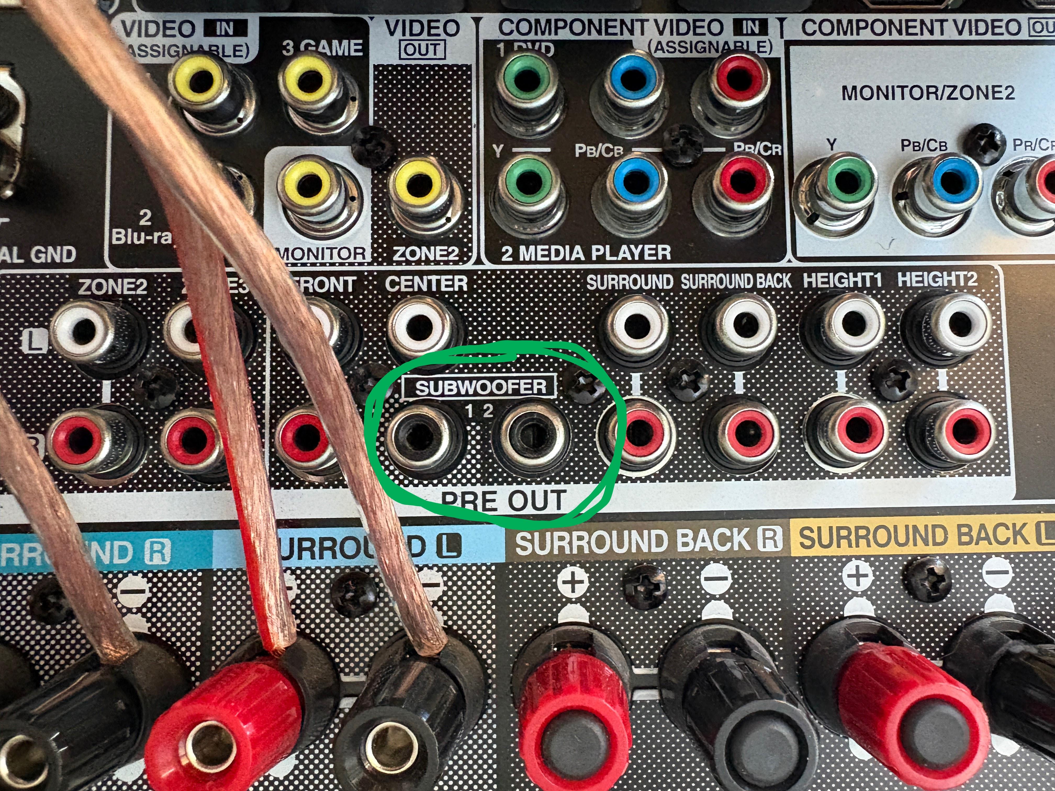

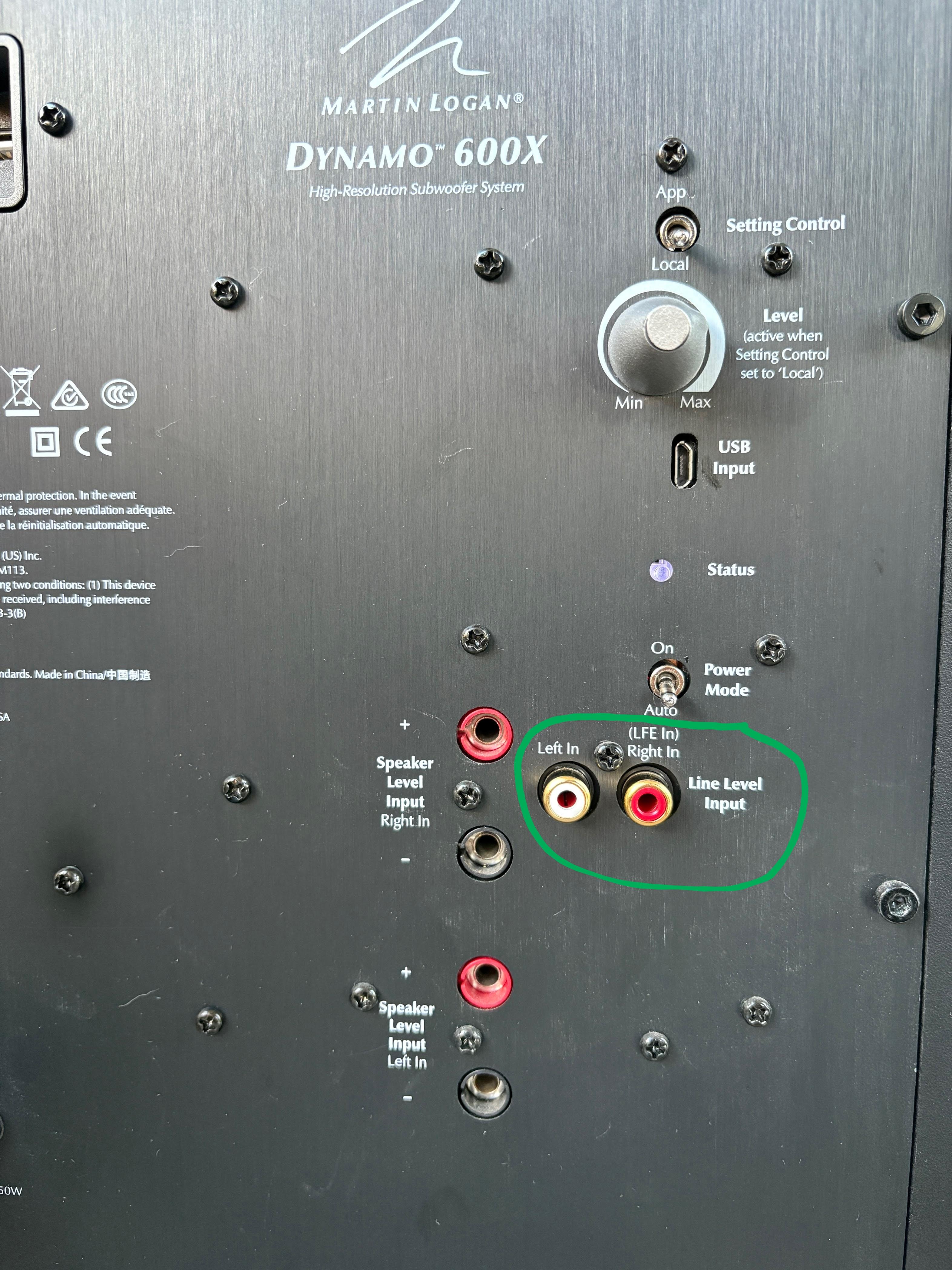

michal80xyz Napisano 21 października Napisano 21 października Cześć! Mam pytanie do znawców tematu, odnośnie podłączenia Subwoofera Martin Logan Dynamo 600X do Amplitunera Denon X4500h. Sprzęt kupiłem w okazyjnej cenie jako dodatek przy okazji innej transakcji. Oglądałem jak sprzedający miał to podłączone, ale wydaje mi się że nie połączył tego poprawnie. Mianowicie, przewody RCA/cinch podwójne z każdej strony po 2 wtyczki umieścił w amplitunerze oraz subwooferze w gniazdach zaznaczonych na zdjęciach poniżej. W instrukcji amplitunera jest ewidentnie napisane że to są 2 wyjścia dla 2 subwooferów, więc dlatego wydaje mi się że to co on robił jest błędne. Na moją intuicję to chyba powinno się podłączyć pod wyjście Subwoofer 1 w amplitunerze tego typu przewodem: https://allegro.pl/oferta/kabel-1x-rca-2x-rca-cinch-3m-do-subwoofera-vitalco-subwoofer-16036666696 ? Czy też może powinien być to kabel 1-1 tego typu https://allegro.pl/oferta/kabel-przewod-do-subwoofera-1-x-rca-1rca-cinch-prolink-exclusive-1-2m-5995877083 podłączony w subwooferze do wejścia prawego LFE In? Będę wdzięczny za pomoc, pozdrowienia. Subwoofer: Amplituner: Odpisz, cytując
PanKlor Napisano 21 października Napisano 21 października 3 minuty temu, michal80xyz napisał: Czy też może powinien być to kabel 1-1 tego typu https://allegro.pl/oferta/kabel-przewod-do-subwoofera-1-x-rca-1rca-cinch-prolink-exclusive-1-2m-5995877083 podłączony w subwooferze do wejścia prawego LFE In? W ten sposób będzie ok. 2 Odpisz, cytując
