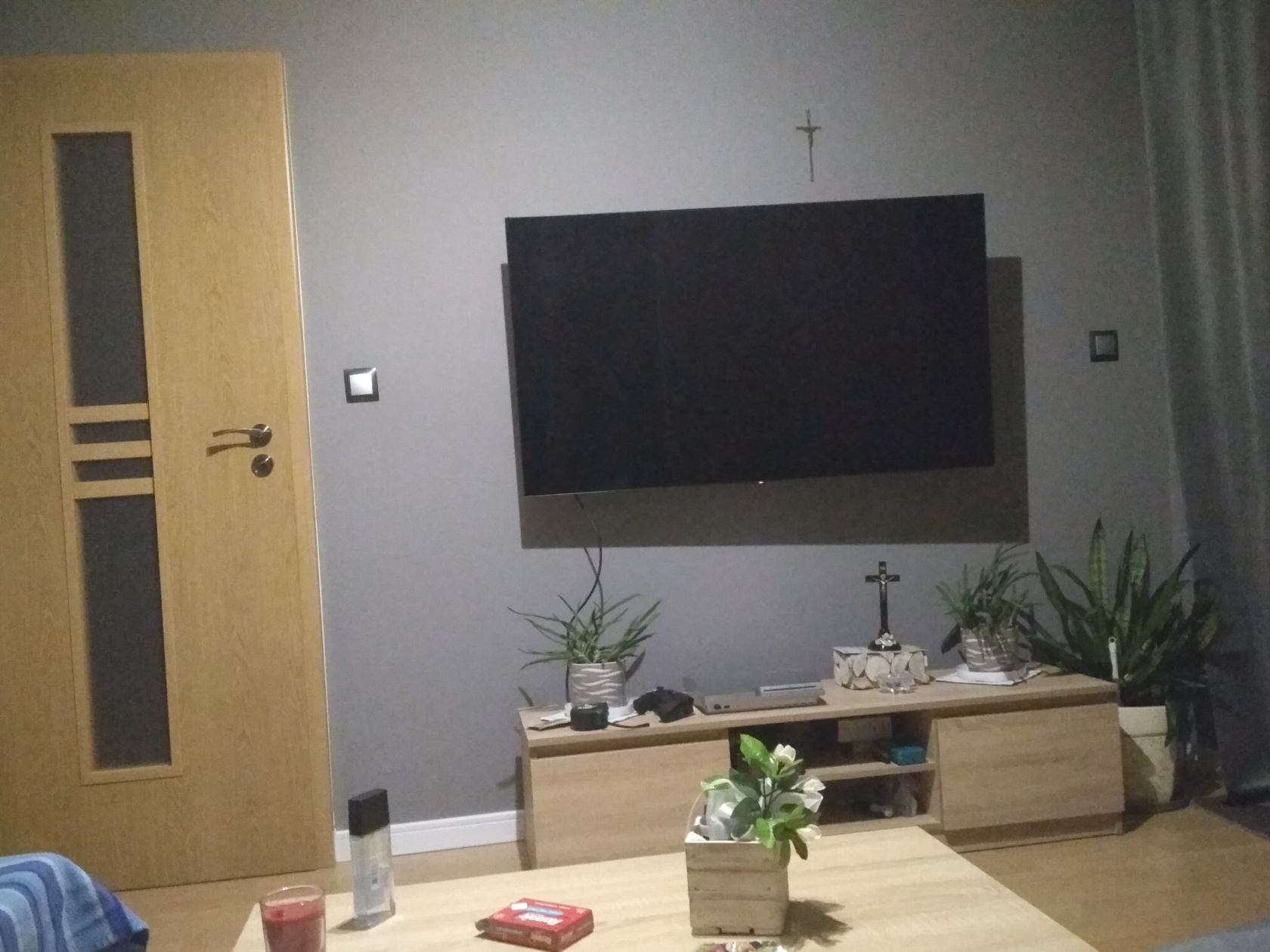

Zbieg okoliczności w postaci kupca na Sony i promocji w pewnym elektro-markecie zdecydowałem się na zakup kolumn. Kolumn Klipsch R-620F (1800 cebulionów). Przyznać muszę dwie rzeczy: okropny  narwaniec jestem a co gorsza wychodzi, że debil. Przynajmniej mniej więcej takimi słowami zgasił mój entuzjazm kolega z pracy. Rozchodzi się o bass reflex. I tu o ile to nie łamie regulaminu wstawię zdjęcie pomieszczenia..
Jest to pokój na piętrze w domu jedno rodzinnym. Szeroki na ok 380cm i głęboki na 350cm. W miejscu odsłuchu znajduje się przysłowiowe wyro i szafa. Po prawej "ściana ze szkła" a więc okno i drzwi na taras zajmujące ok 60% ściany. Z lewej  podwieszony regał i szafka nocna. Zaś na ścianie "multimedialnej" - drzwi, kolumna, szafka rtv, kwiatek i nad tym wszystkim podwieszony TV. Przegubowy uchwyt telewizora pozwala manewrować nim pól metra zarówno w prawą jak i lewą. Centralnie mały stolik i pufa.
Więc wracając do debila. Nie licząc jakiejś sesji gdy wytargam kolumny pozwolić sobie mogę na ok. 30-40 cm miedzy ścianą a kolumną. Słucham obecnie muzyki głownie przed zaśnięciem. Niewiele ponad próg słyszalności.

Cześć,
Jeśli nie planujesz dalszej rozbudowy to koniecznie postaw na amplituner stereo lub wzmacniacz. Klipsch R620F to dynamiczne brzmienie z mocniejszą górą i dołem pasma. Jeśli chciałbyś uzyskać pełniejsze brzmienie z bardziej nasyconą średnicą to polecam Denon DRA-800h. W tym przypadku masz wszystko na czym Ci zależy i pełną obsługę sieci.
Bardzo dobrym połączeniem byłby także Magnat MR780 lub dynamiczniejszy Audiolab 6000a. W obu przypadkach telewizor połączysz za pomocą kabla optycznego, HDMI nie jest tak na prawdę potrzebne. Konsolę możesz połączyć HDMI z telewizorem i kablem optycznym ze wzmacniaczem.  Jeśli nie masz wielu płyt CD to ten zakup zostawiłbym na sam koniec, ponieważ możesz wybrać odtwarzacz bluray, którego połączysz kablem coaxialnym i wykorzystasz przetwornik cyfrowo analogowy w MR780 czy Audiolab 6000a.
Zapraszam do kontaktu w sprawie wyceny.
