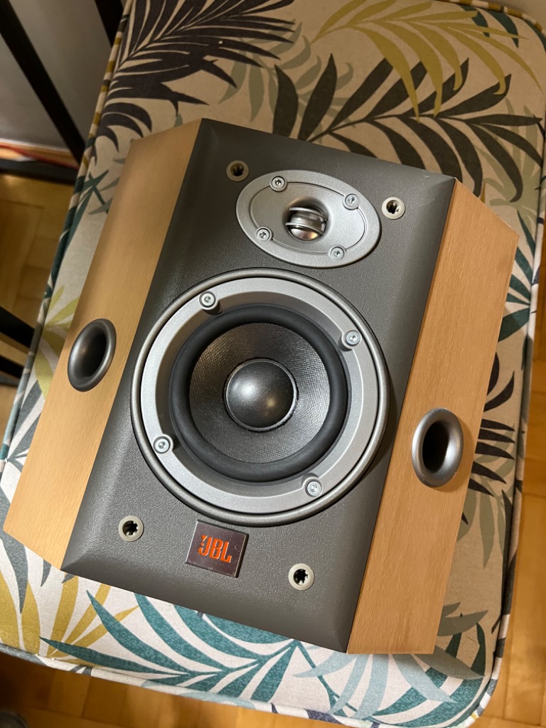

klips Napisano 11 maja 2022 Udostępnij Napisano 11 maja 2022 Witam. Amplituner Denon AVC-3700, aktualny set (od ok. 20 lat i nie zmienię) to fronty JBL Northridge E-90 (x2), central JBL Northridge EC-35 (x1), surround E10 (x2), subwoofer JBL L8400. Proszę Szanowne Grono o doradzenie w sprawie zakupu dwóch kolumn do zabudowy w ścianie, które spełniały by rolę bocznych surroundów, natomiast JBL E-10 poszły by na tylne surroundy. Z góry dziękuję za wszelkie sugestie. Odpisz, cytując Link do komentarza Udostępnij na innych stronach More sharing options...
Butler Napisano 11 maja 2022 Udostępnij Napisano 11 maja 2022 A jaki budżet masz? Nie myślałeś by dokupić może z rynku wtórnego kolejną parę JBL E-10? Patrz tu https://allegrolokalnie.pl/oferta/jbl-e10-para-stan-igla-z-maskownicami. Wiem że chcesz instalacyjne... Ale może tak by było ok skoro nie chcesz się pozbywać "starych" ale sprawdzonych i pewnie lubianych kolumn? Odpisz, cytując Link do komentarza Udostępnij na innych stronach More sharing options...

klips Napisano 11 maja 2022 Autor Udostępnij Napisano 11 maja 2022 OK Panowie muszę mieć wbudowane w ścianę, wynika to z układu pomieszczenia... Butler właśnie te ze zdjęcia mam tylko w ciemniejszym kolorze niestety jak już powiedziałem u mnie w zaplanowanym miejscu instalacji bocznych surroundów muszą być wbudowane w ścianę. Oglądam te MA serii W i są OK ale jak widzę zalecana moc wzmacniacza to max. 120W, zastanawiam się, czy dadzą radę? A może coś z Klipscha jest godnego polecenia? Mam drugi set z Klipsch RP 7.2.2 pod Denonem X4700H i jest naprawdę dobrze... Odpisz, cytując Link do komentarza Udostępnij na innych stronach More sharing options...
