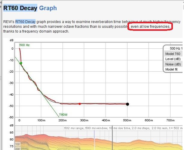

Tak wychodzi. Zrób tak jak napisałem. RT60 Decay i Generate. RT60 jest jakoś matematycznie uśredniony i zobrazowanie jest ciągłe. Co prawda zobrazowanie na niskich tylko do 500ms zarówno na RT Decay jak i na spektogramie, ale jak wrócisz do wykresu RT60 to widać więcej. na wykresie górnym RT60 Decay zielona, czerwona i czarna kropka ważna. Początek, koniec pomiaru oraz poza czarną kropką pomiar "nieważny".

Nie pamiętam. A czy w kolejnych pomiarach ten RT60 na basie nie wychodzi wam różny? Raz górka tam, innym razem gdzie indziej?
Jeżeli chodzi o RT60 to faktycznie nie ma takiego zjawiska poniżej Schroedera, ale tam w REW jest Decay RT60 czyli jak rozumiem "modal decay" jako wygaszanie pojedynczych modów i to widać jak popatrzysz na spektogram. Zjawisko wygaszania konkretnych modów jest czym innym niż RT60, ale subiektywnie na sluch jest tym samym. Po prostu "wyje" 😉

Jarek, a zdarzyło Ci się, żeby u Ciebie rozbieżności poniżej tych 250 Hz sięgały więcej niż 100 - 200 milisekund?

Raczej nie należy się tym przejmować, bo pomiar pogłosu dla częstotliwości poniżej +-250 Hz jest niemiarodajny. Wychodzą głupoty.
