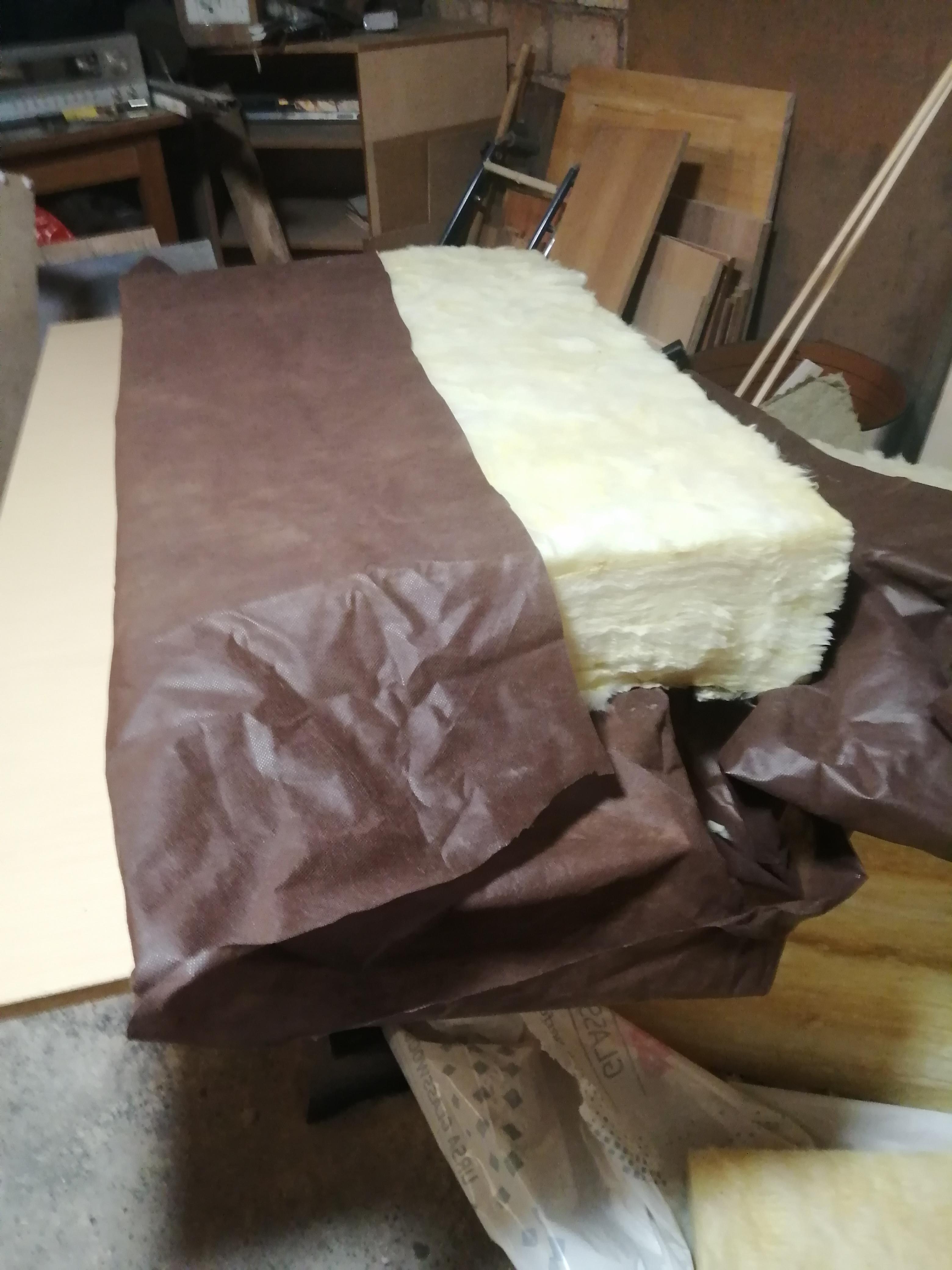

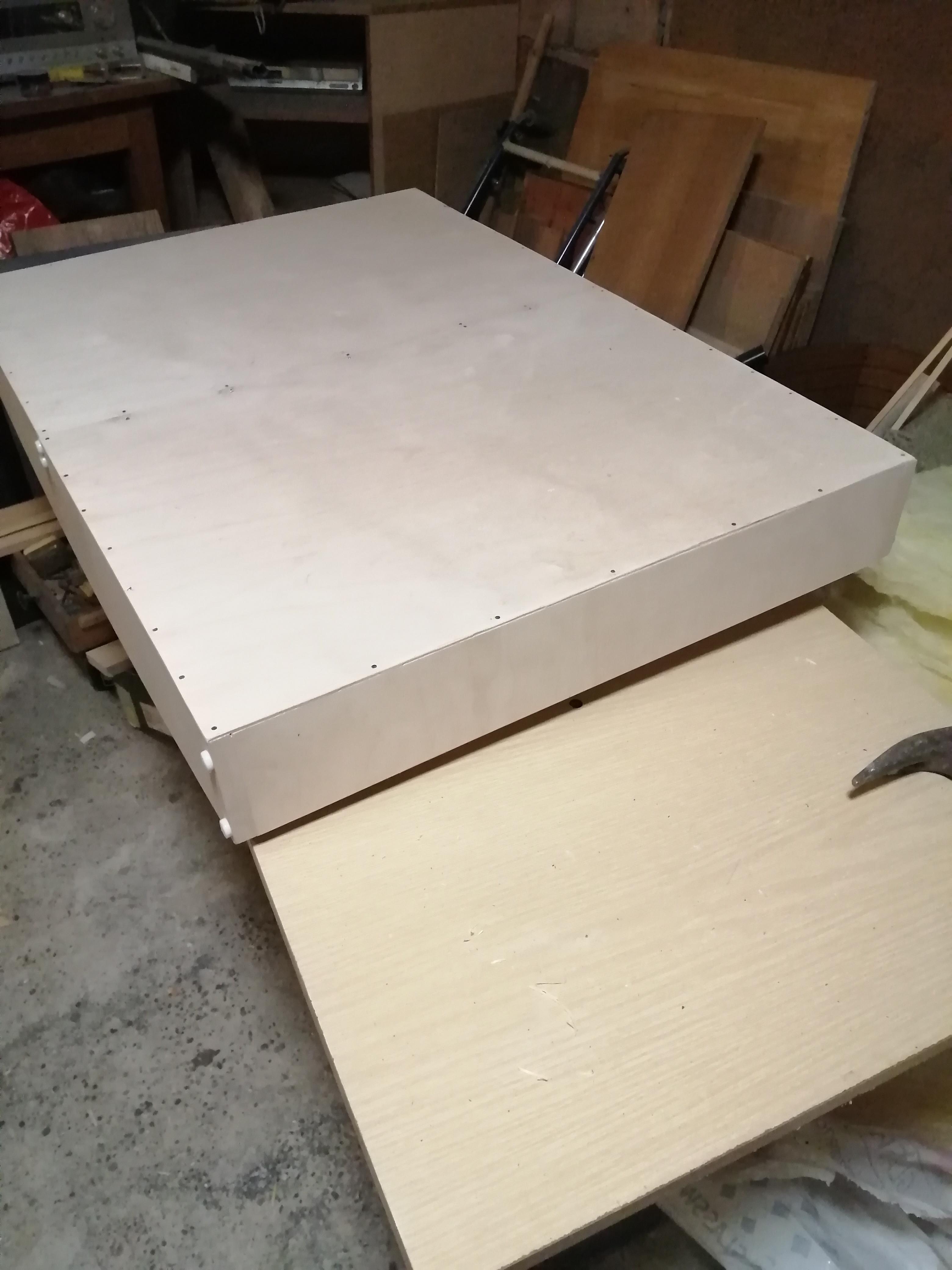

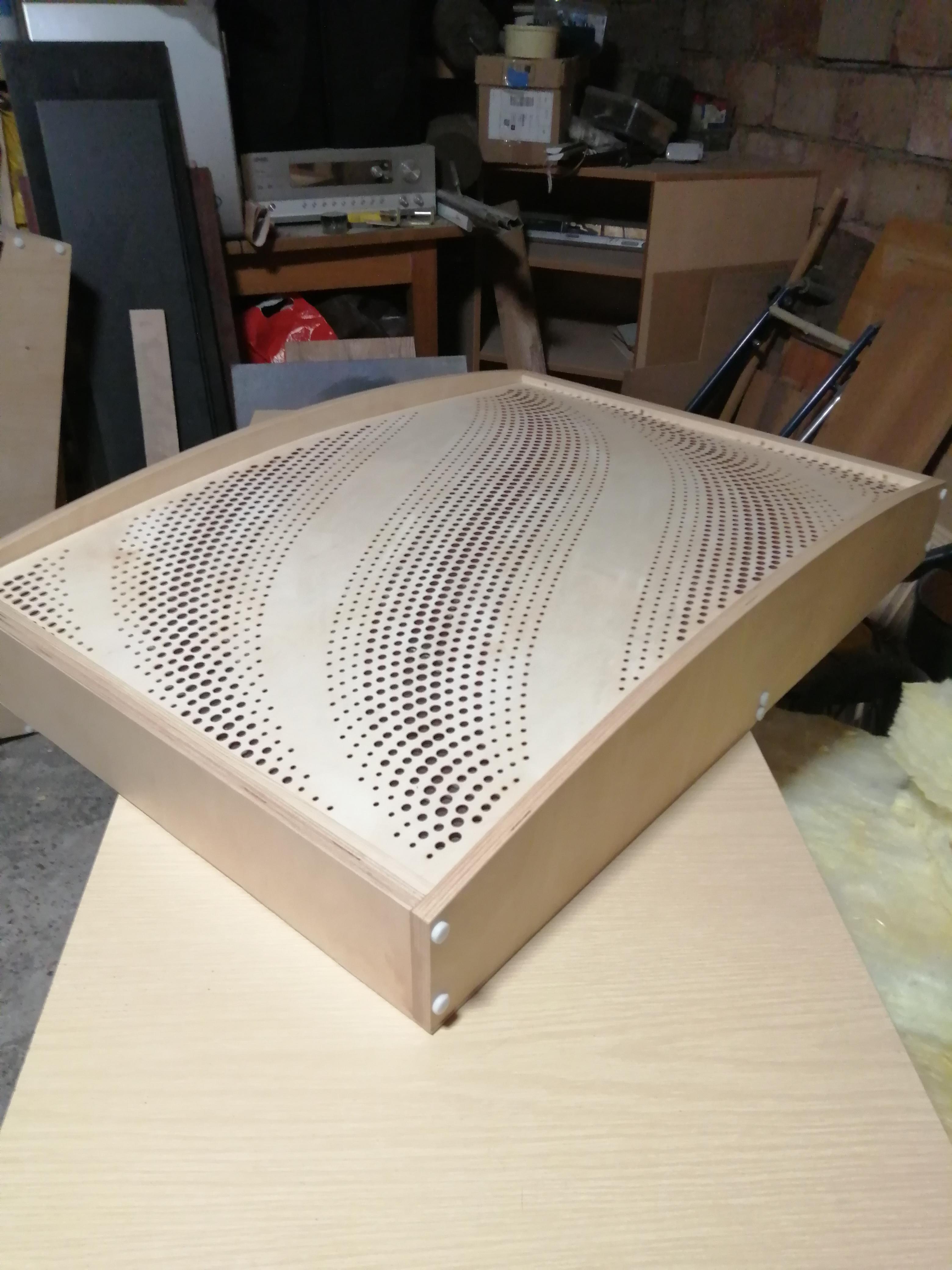

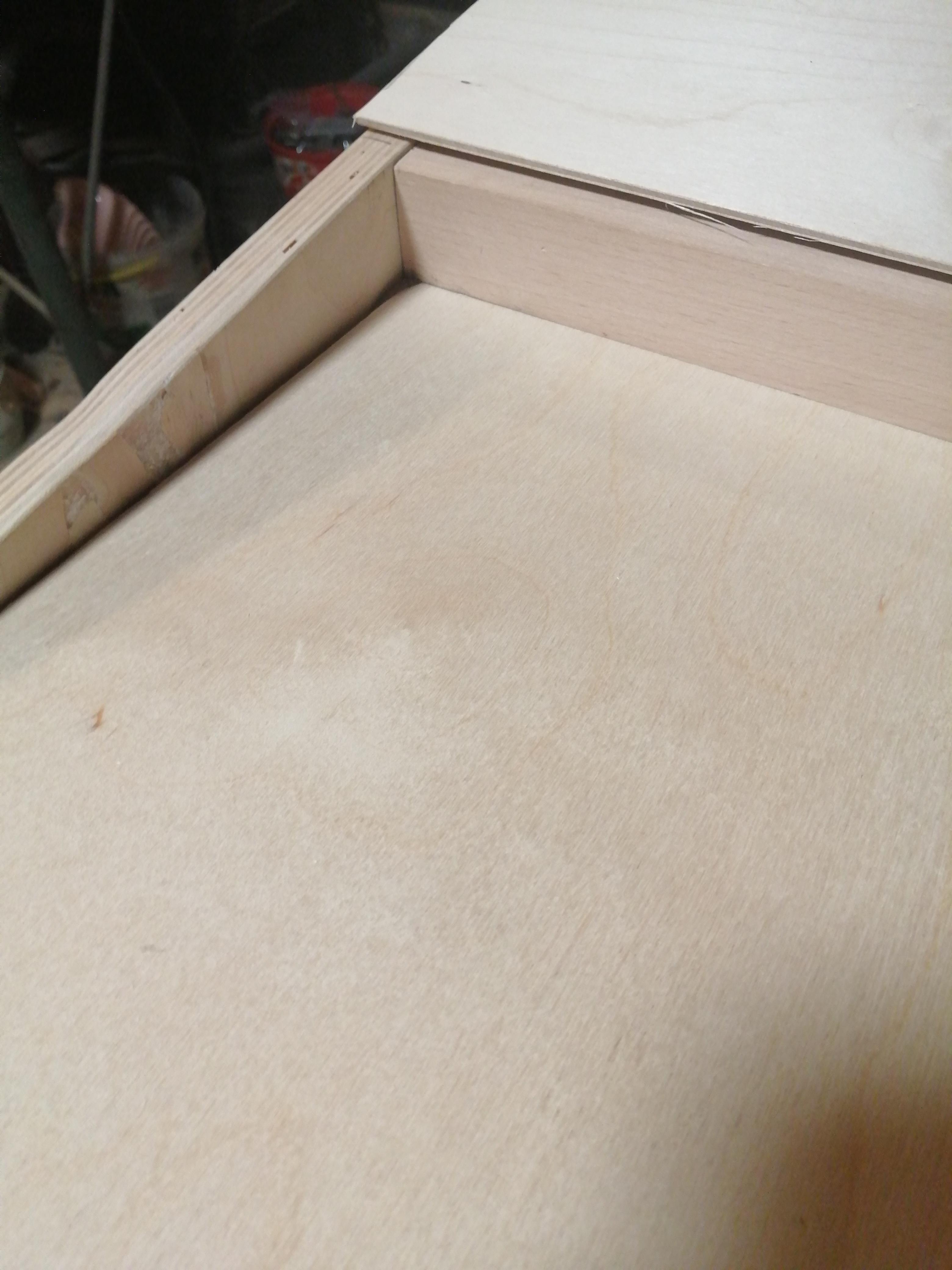

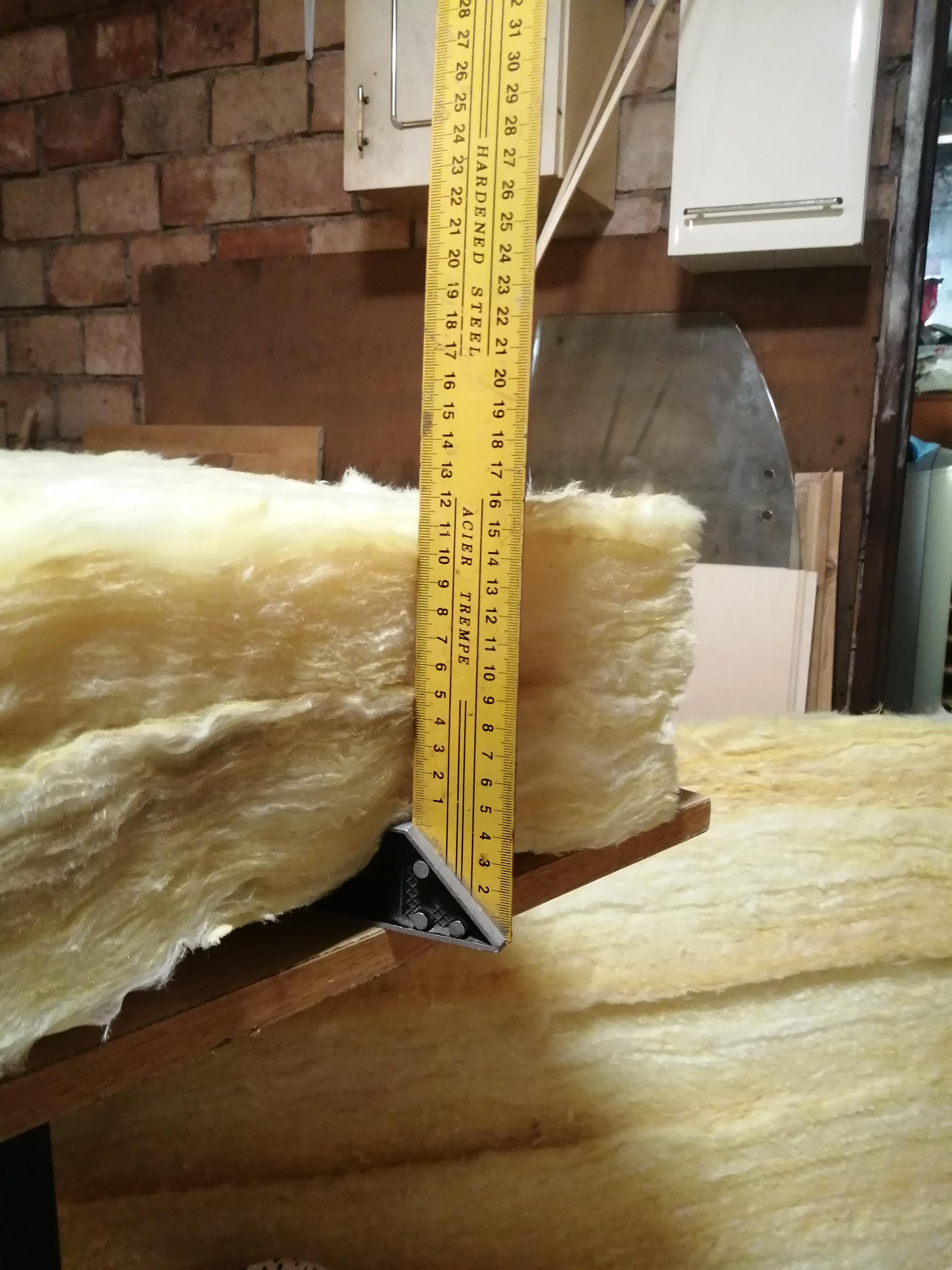

Prace (prawie) zakończone. Jeszcze tylko powtórne lakierowanie. Na zdjęciach grubość wełny, Owijanie wełny fizeliną, wkładanie membrany - listwa poprzeczna (umieszczona w środku długości ustroju) pełni funkcję taką jak ,,dusza,, w skrzypcach, ściana tylna oraz stan końcowy po pierwszym lakierowaniu. Zdjecia wiszących na ścianie za kilka dni - najpierw muszę zrobić przemeblowanie akustyczne😉
