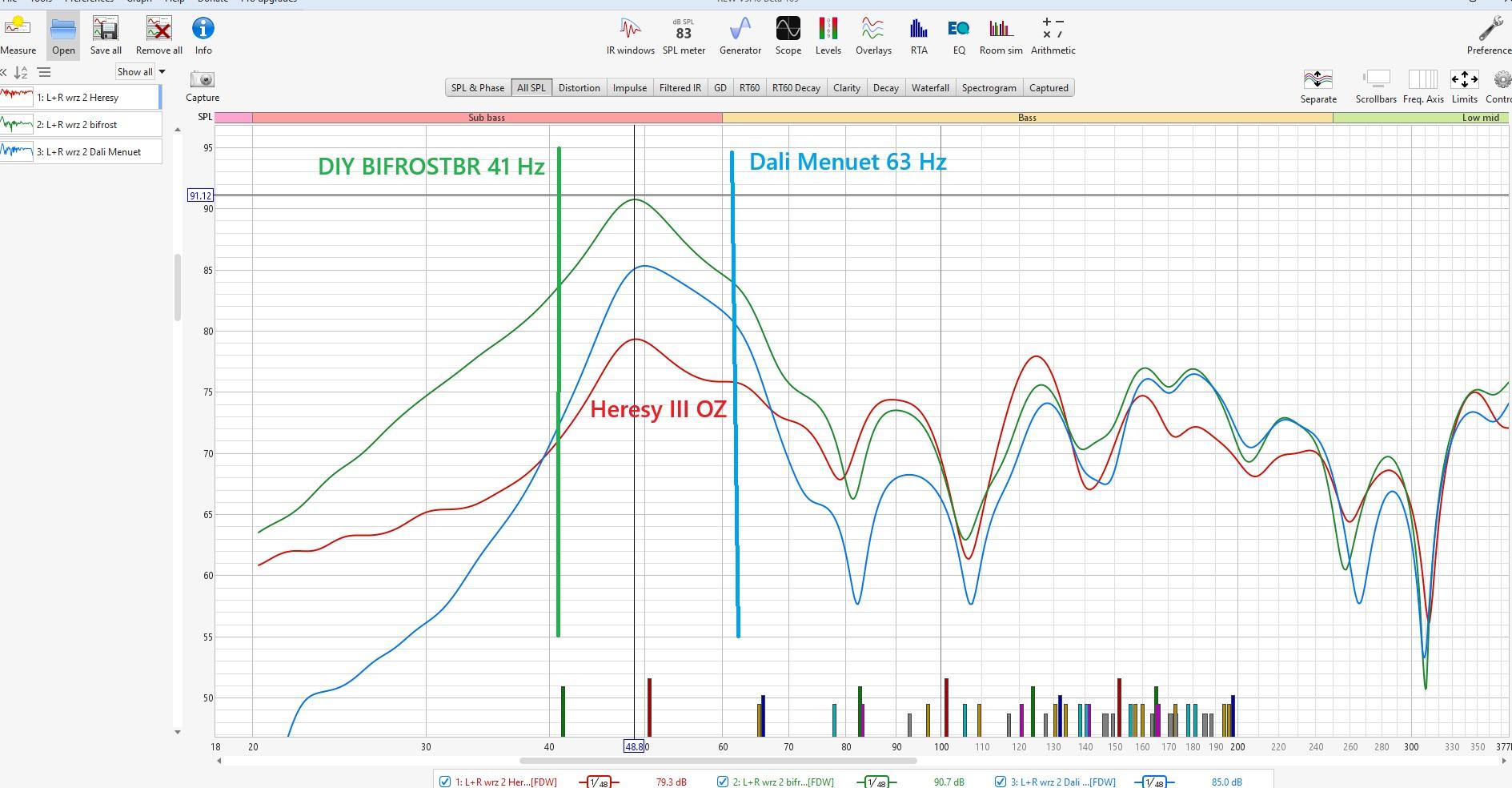

Na przykładzie trzech kolumn dokładnie widać z czym walczymy i kto rządzi niskimi częstotliwościami DIY BIFROST strojenie BR jest na 41 Hz. Dali Menuet strojenie BR 63Hz. Heresy OZ. Pomieszczenie nic sobie nie robi z tego tylko wybija rezonans na 48 Hz i czy jest to mały monitor czy duży monitor pomieszczenie rządzi. Rolowanie pasma nie następuje po częstotliwości strojenia BR tylko wtedy kiedy pomieszczenie pozwoli. Jest pik na 48Hz i spada do kolejnego moda w wykopanym przez falę stojącą "notch`u". Dali powinno się zawijać wcześniej ale gra za nie jeszcze pomieszczenie do 48 Hz. Bifrost powinien sięgnąć dalej ale pomieszczenie nie pozwala. Dodając suba ile ugramy i kiedy? Żeby nie było fali stojącej od kolumn i piku na 48 Hz i dipa na ok. 42 Hz to trzeba im pasmo od ok. 80 Hz zabrać. Może wcześniej. To straszny kompromis będzie, bo SUB może odda dół pasma ale przecież gdzieś zabierze Pozdrawiam. M

Taki miałem zamysł z dodaniem suba do Heresy. Niby łatwiej bo Heresy nisko nie schodzą i teoretycznie nie trzeba odcinać od dołu, a wystarczy dodać sub poniżej pasma kolumn. Pojawił się problem basu poniżej modu osiowego wypadającego na 48Hz, gdzie zaczyna się "notch" w kierunku niższych f. Pomieszczenie oprotestowało wysilki suba i moje starania by uzyskać jakiś zysk w tym zakresie. Da się ale kosztem zniekształceń i innych dodatków niekoniecznie przyjemnych dla ucha. Witek obawiam się, że zderzysz się z podobnym problemem chociaż jesteś w trochę innych geometriach gdzie kolumny stoją na krótszym boku prostokąta. Zwrotnica pomoże, ale wyzwanie to nie nakładanie się pasm bo można już wcześniej w domenie cyfrowej jakimś zgrabnym filtrem okiełznać podział tylko odzyskanie "notcha", którego pomieszczenie bez walki i kompromisów nie odda. Dwa suby plus DSP plus ustroje i będzie łatwiej, ale to mnóstwo nakładów ponad jeden sub , i zwrotnicę. Wierzę, że się zabierzesz na poważnie i z fachową pomocą profesjonalisty i bardzo liczę na jakiś osobny wątek z Twoimi doświadczeniami w pomieszczeniu o niedużej kubaturze. Pozdrawiam. M
